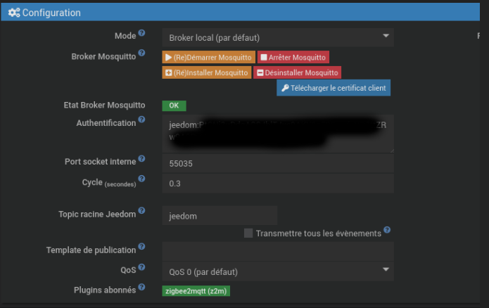

J’ai défini un équipement dans mqtt Manager :

Que j’ai recopié sur jeedom dans le fichier /var/www/html/plugin/mqtt2/data/passwords après le mot de passe jeedom.
cat passwords
jeedom:$7$101$XJA3gvvgHof+N7cp$uEqMBEFnqYvF
titi:$7$101$h5ooOxiRxgEL6uw8$QC+6WBV8oWf8cDr
puis j’ai relancé le deamon de Mqtt Manager.
J’ai essayé de mettre le nouvel utilisateur titi après l’utilisateur jeedom dans la configuration de Mqtt Manager Mais cela n’a pas fonctionné.

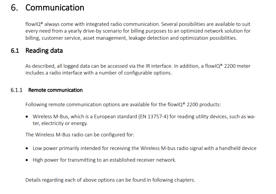

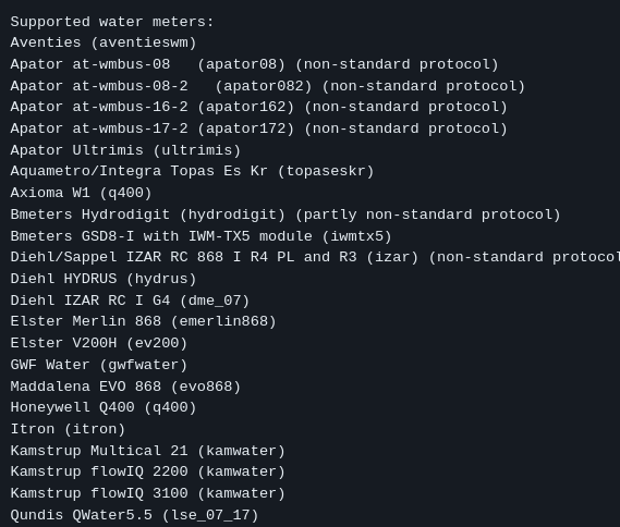

savez vous si le compteur flowIQ 2200 fonctionne avec wmbusmeter. je n’arrive à trouver aucune infos.
il serait compatible Wireless M-Bus C1/T1
merci
Voir :https://github.com/wmbusmeters/wmbusmeters

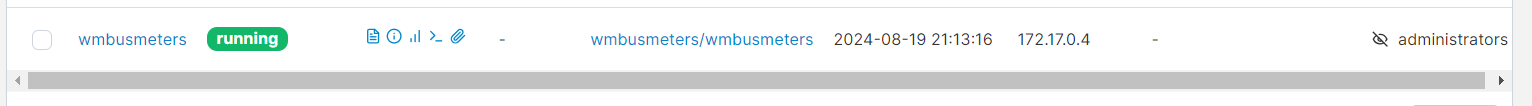

je l’ai installé via docker mais il ne parle pas de mqtt.
https://hub.docker.com/r/wmbusmeters/wmbusmeters
j’ai le container qui est Run
j’ai installé mosquito-client et il est run et en plus il y a le mqtt discovery qui ira hyper bien avec plugin-mqttdiscovery :grin: :grin:

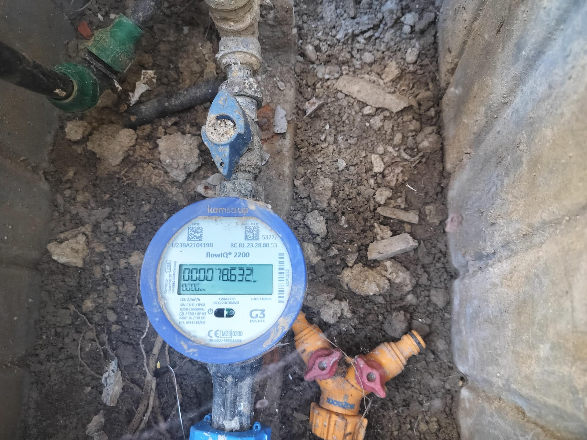

et j’ai aussi un probléme le numéro de mon compteur. je les ai tous essayé amais rien ne veut.
j’ai creer mon fichier mytapewater avec ca:
name=Flowiq
id=U23BA210419D
key=NOKEY
driver=flowiq2200

Attention après essai (Merci @echo), mon compteur n’est pas compatible avec WMBUSMETERS. il faut bien regarder les références des compteurs afin qu’il soit compatible M BUS.
