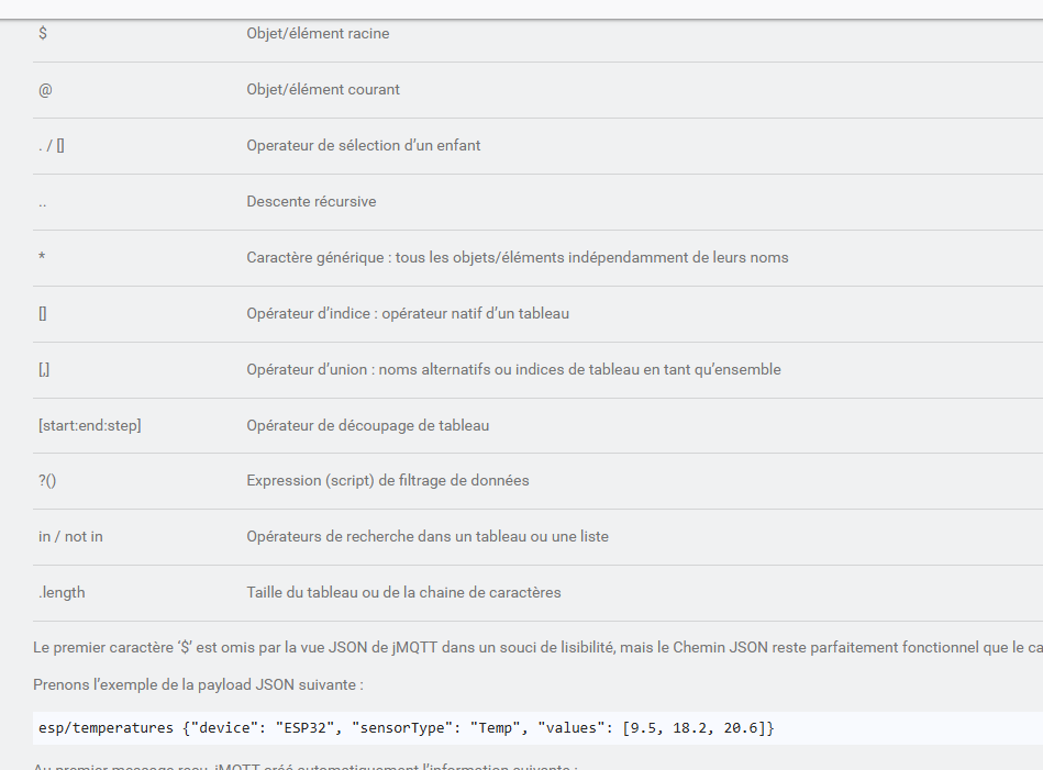

Oui, justement j’ai regardé avec notamment ce chapitre :
J’avoue ne pas trop comprendre le fonctionnement. J’ai fait des tests sans succès.
