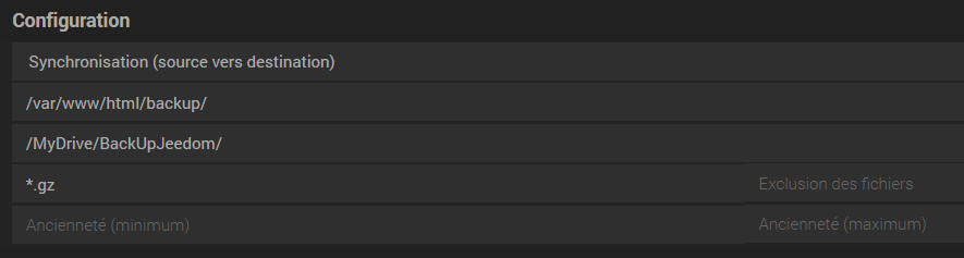

Le transfert se contente de copier les dernières sauvegardes de Jeedom vers le ftp.
Il est déclenché par scénario au moment du backup, donc une fois par jour à 2h du matin.

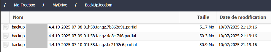

On a que des fichiers incomplets qui arrivent :
