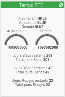

Trop tard pour changer. Seules les valeurs internes sont en anglais (BLUE,RED ) ou en franglais. ( HPJB )
L’API est en anglais.
Ce qui est visible est en français.

Sur l’équipement, en décochant la case Utiliser le template du plugin
, on récupère les commandes Jeedom sous leur forme habituelle:
On peut alors masquer les commandes, leur affecter des widgets …
