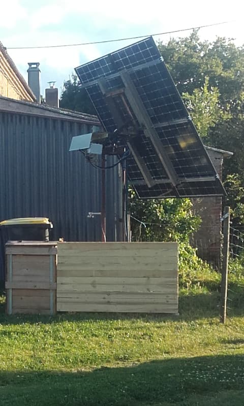

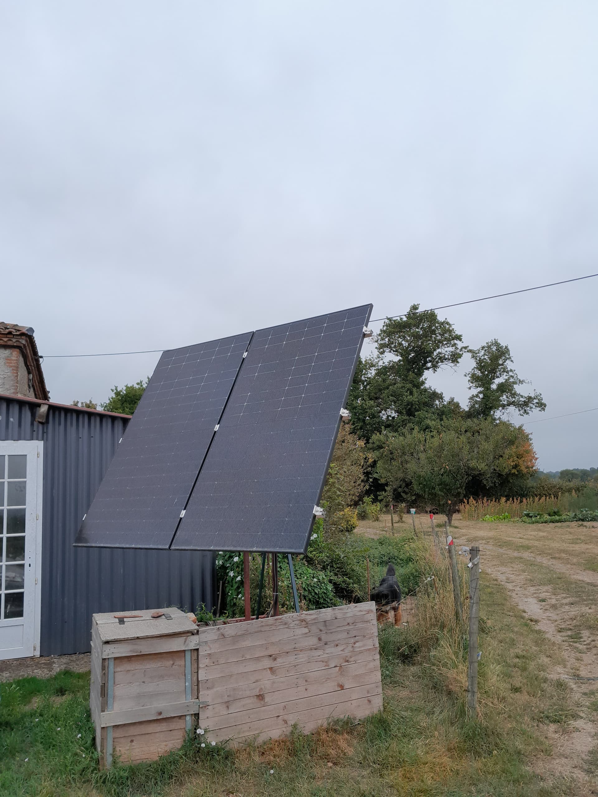

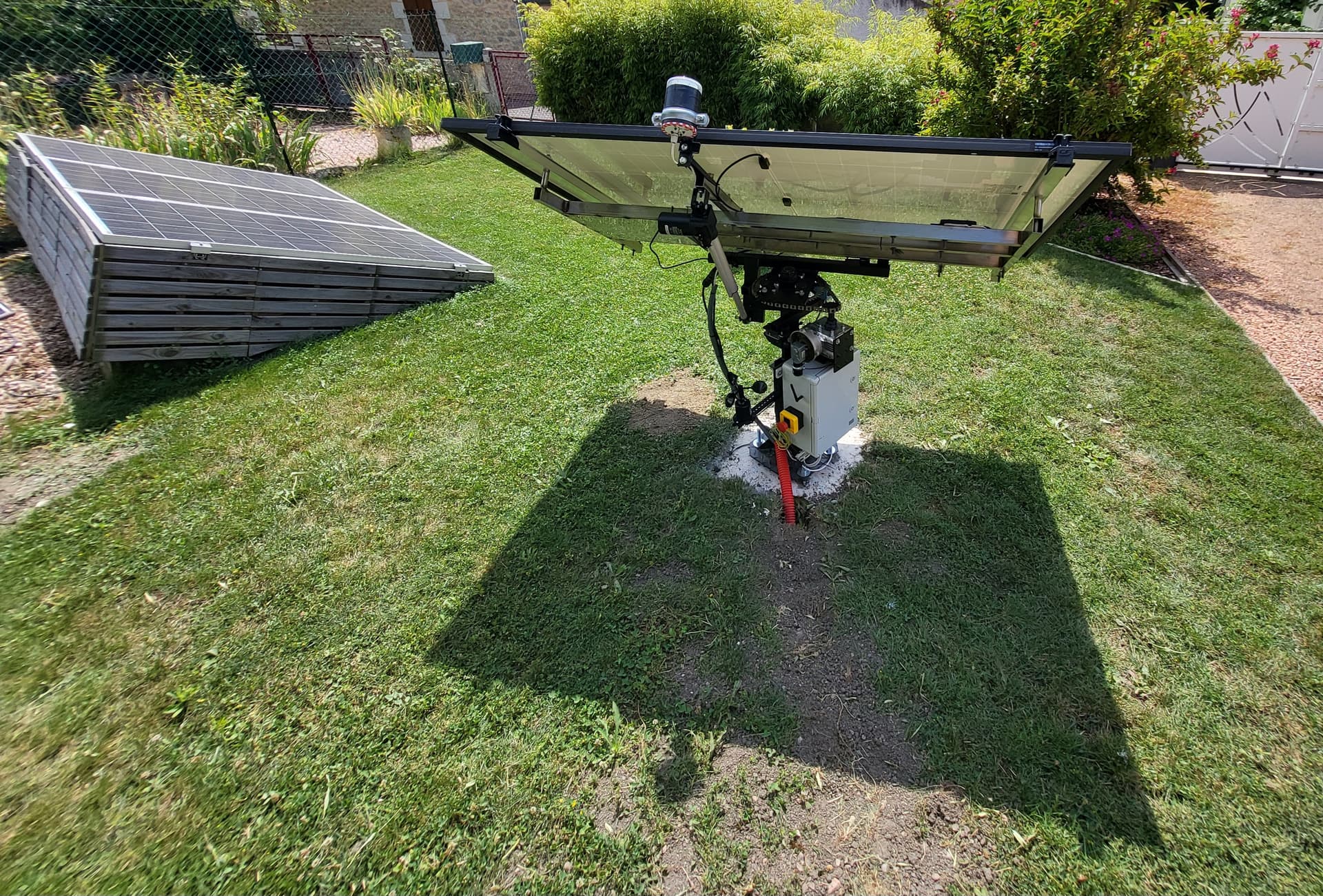

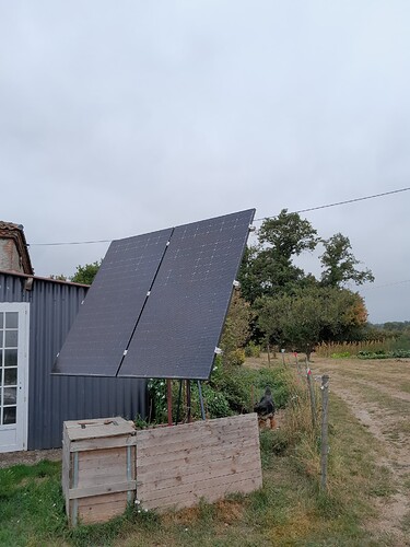

Ce petit sujet pour vous présenter la réalisation de mon tracker solaire et la recupération des infos de mon onduleur Hoymiles HMS-1000.
Pour l’orientation des panneaux je me sert du plugin heliotrope .

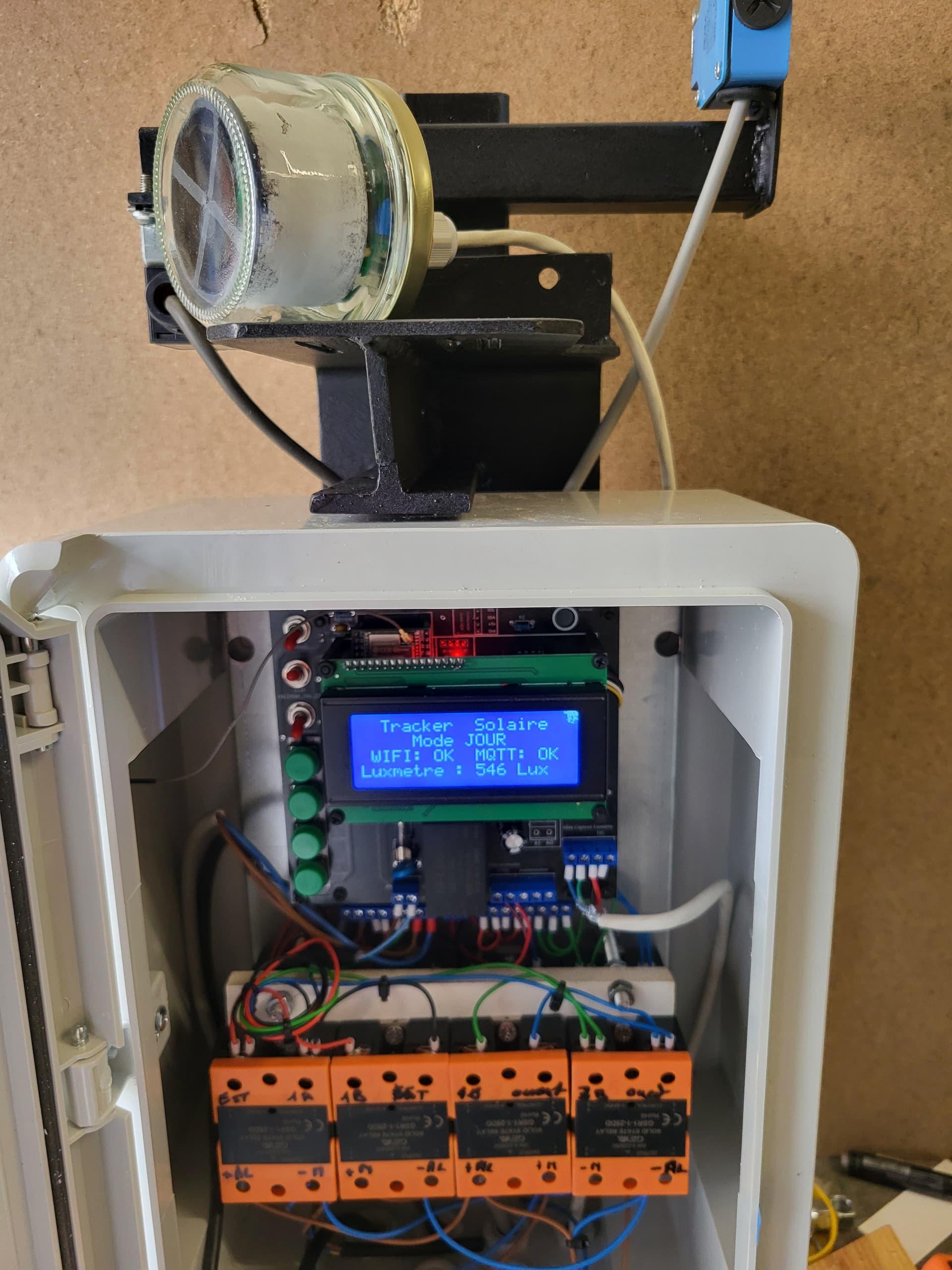

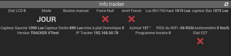

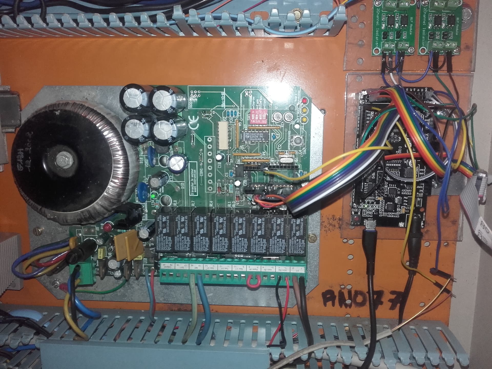

Une carte mega wifi R3 interroge jeedom sur les angles et commande une ancienne carte a relai de portail selon les angles .
Cette carte me permet avec des ponts de résistance de détécter les sur-intensités des moteurs.
Des modules optocoupleurs remontent les infos des contacteurs de point d’origine et les codeurs moteurs. Au couché du soleil ou lors de vents fort les panneaux sont mis à plat.

Un script lance la commande hoymiles-wifi --host adresseIP_du_DTU_hoymiles --as-json get-real-data-new pour récuperer les dernières infos de l onduleur et mets à jour les infos des commandes . Cela me permet de lancer des consommateurs comme le chauffe eau si la production est au rendez vous .

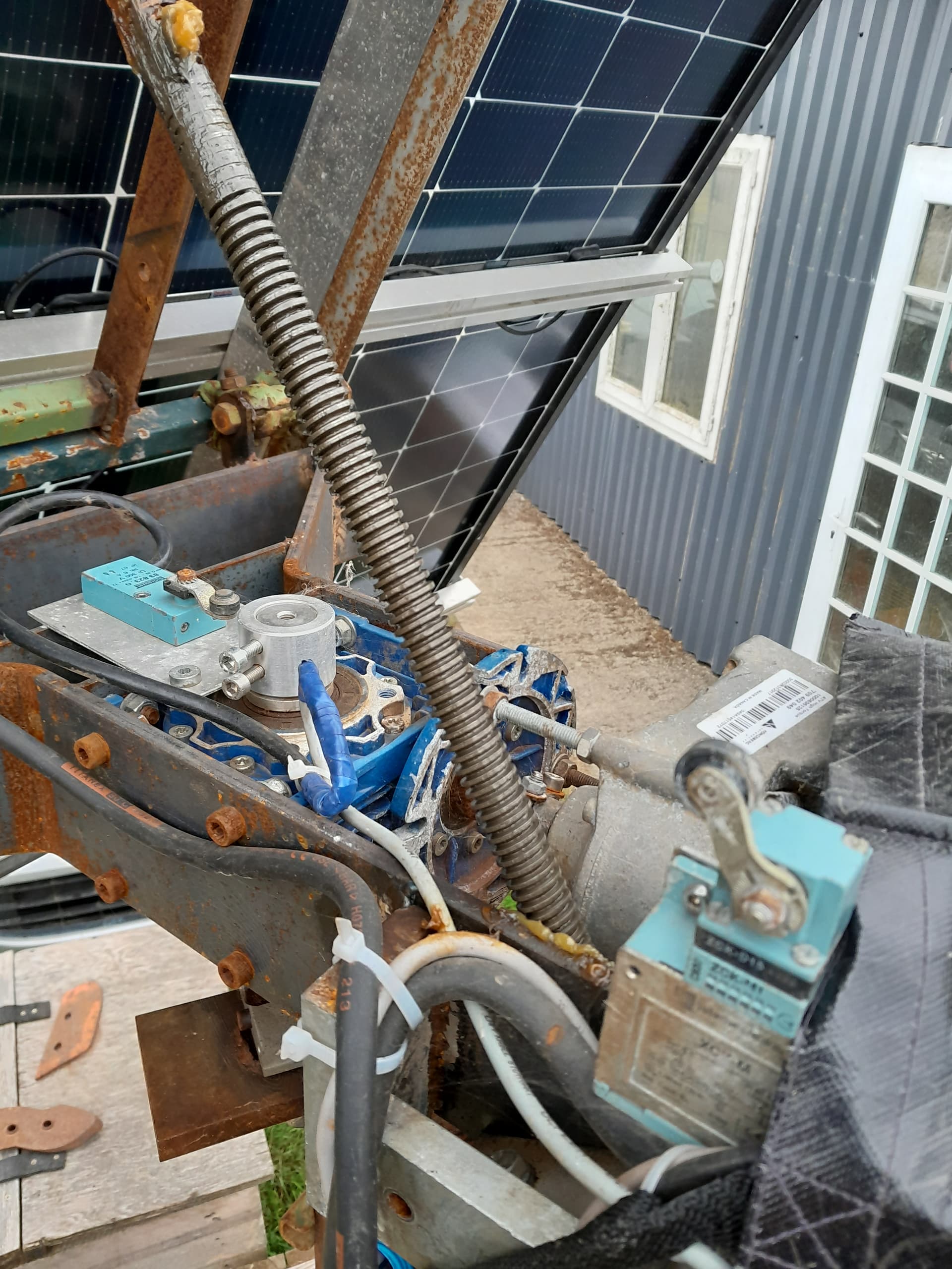

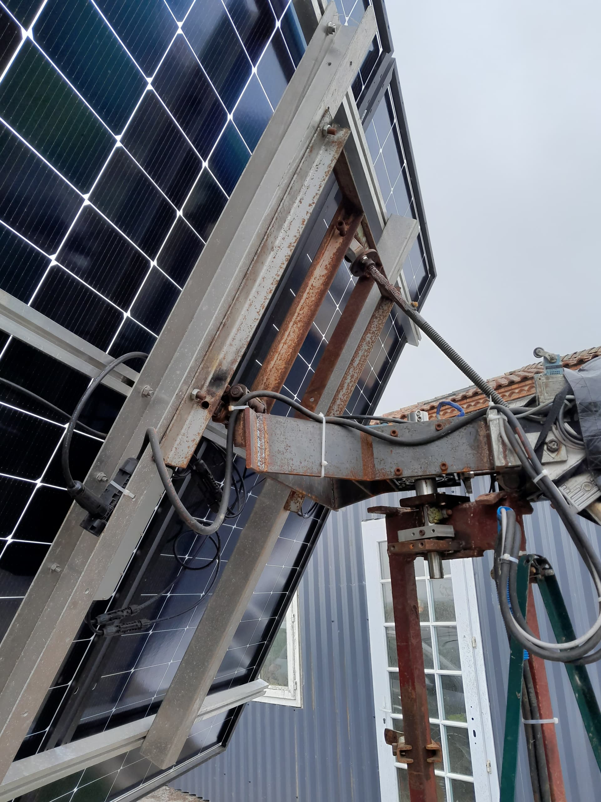

As-tu plus d’info sur ton montage « mécanique » qui permet la rotation, motorisation, etc ?
Cela a l’air assez exceptionnel en conception :ok_hand:

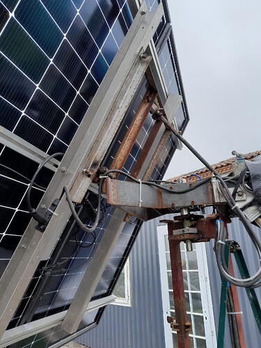

La rotation est réalisé avec un reducteur type industriel fixé sur un axe de 25mm claveté .
Pour l inclinaison un syteme a vis sans fin.

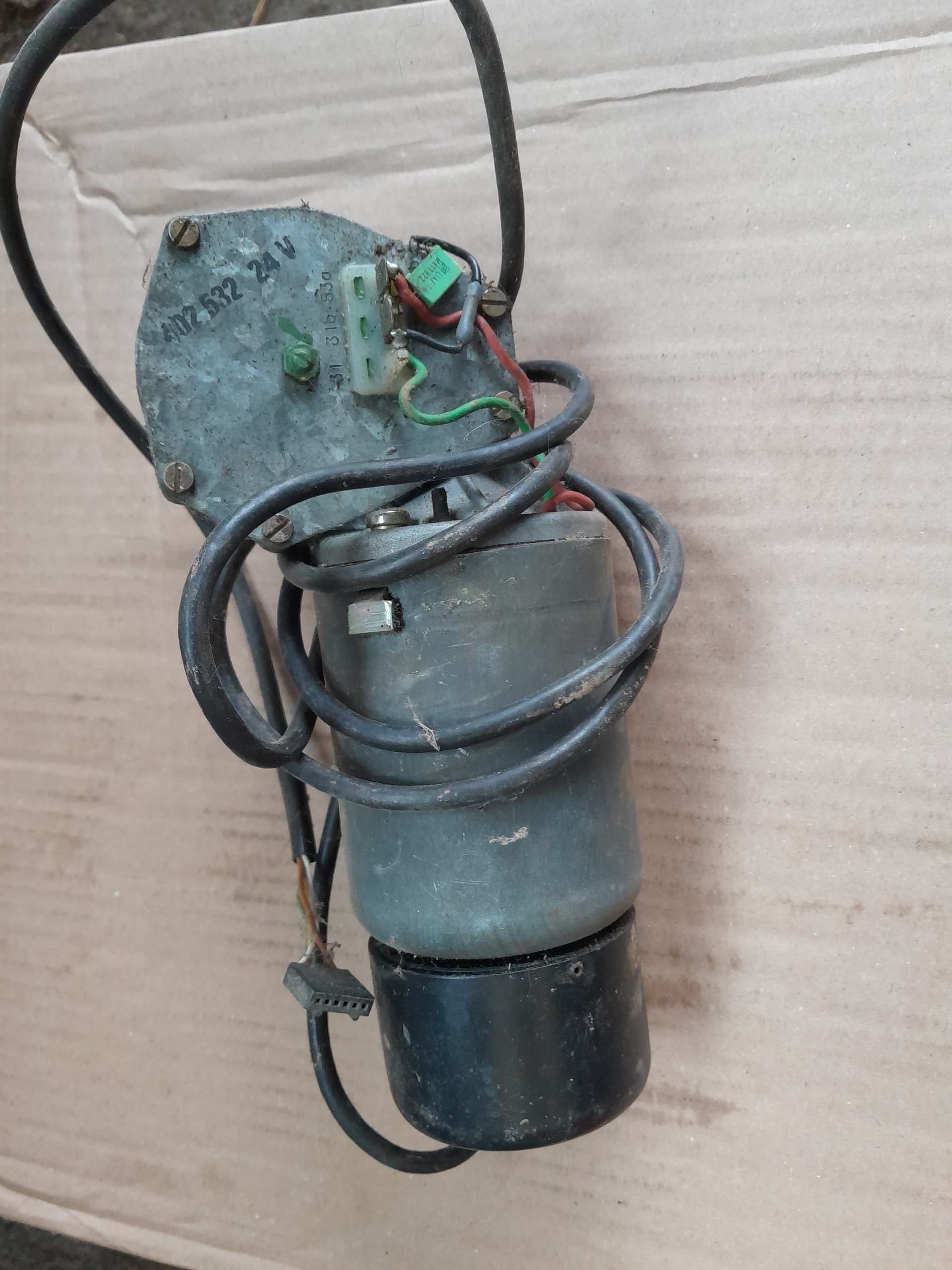

Les moteurs sont prééquipé de codeur a base d infrarouge . Je fais donc un point 0 avec les 2 contacteurs .
Moteurs
Chassis

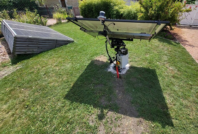

Hello et au top pour l’utilisation d’une carte de portail.
Perso j’ai aussi fabriquer mon tracker et j’ai développé mon propre contrôleur avec un esp32
(encore des améliorations à faire mais il tourne depuis 2 ans) et remonter des infos sur jeedom.
