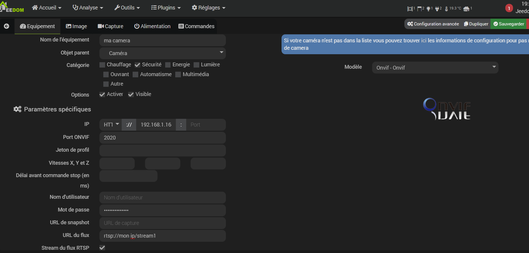

Bonjour, je possède une caméra Tapo C310 qui est installée sur le plugin Camera. Avec ce plugin, je ne parviens pas à enregistrer un snapshot ou une vidéo. Du coup, cette caméra qui est installée à l’extérieure ne fonctionne pas comme j’aimerais qu’elle le fasse. Je souhaiterais notamment recevoir une notification avec une photo en pièce jointe lorsque quelqu’un sonne au portail et une notification avec un fichier vidéo lorsqu’il y a une intrusion. Voici une copie de mon installation sur le plugin Caméra :

Qu’est-ce qui ne fonctionne pas pour toi avec le snapshot du plugin caméra?
Peux tu me faire une capture d’écran de ta configuration du plugin caméra ?
Utilises tu l’ ip local ou externe ?
As tu ouvert des ports.
As tu des commandes dans l’onglet « commande »
Es tu obligé de cliquer sur l’onglet « stream du flux rtsp »
Voici le message d’erreur lorsque je clique sur « snapshot » : Erreur exécution de la commande [Extérieur][Caméra Extérieure][Capture] : Le fichier est vide : /var/www/html/core/php/…/…/plugins/camera/data/records/760
Désolé, ça fait beaucoup de questions, mais je ne m’en sort pas…
Merci d’avance
Je te montre tout ça dès que je suis sur mon pc.
Pour répondre rapidement IP local, pas de port ouvert, j’ai pas activé le stream rtsp, et pour les commandes de base j’en avais pas. (J’ai ai ajouté mais manuellement et c’est pour le contrôle de la caméra et pas les Snapshot. )

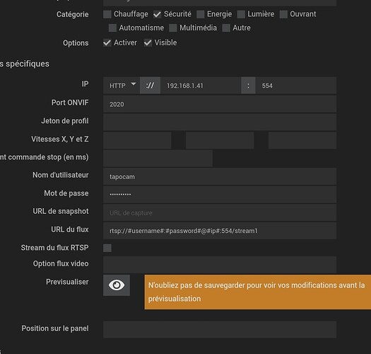

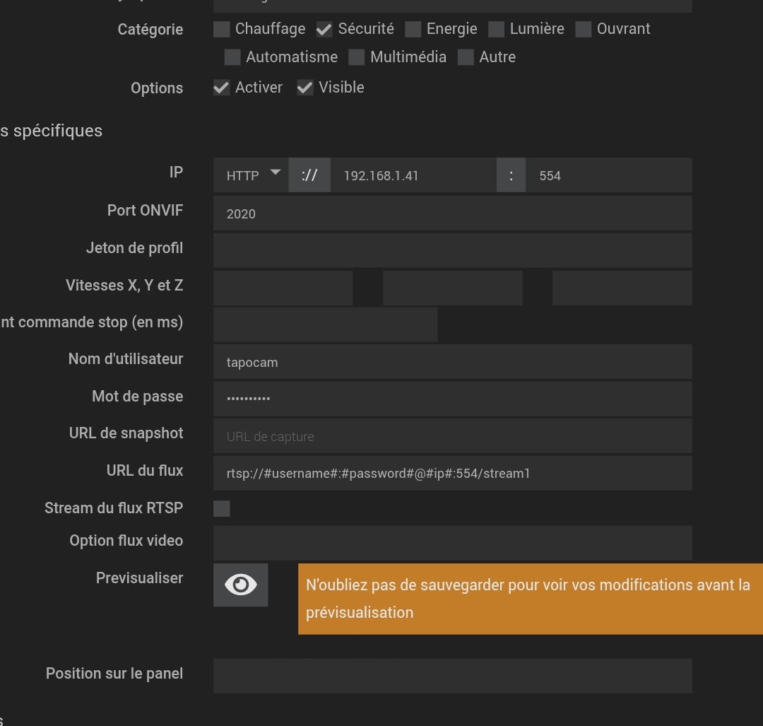

je viens de faire l’acquisition d’une camera tapo c500 avec le plugins camera.
La découverte automatique là bien trouver, mais impossible a faire fonctionner je dois oublier quelque chose mais quoi ?
Alors honnêtement ça fait longtemps que j’ai pas mis le nez dedans.
Mais voici ma config si ça peut t’aider.
Merci, mais ca veux toujours pas
Tu n’a pas d’image?
Sinon vérifie avec VLCou un logiciel du style le flux de la caméra avec l’URL sous ce format : rtsp://#username#:#password#@#ip#:554/stream1
merci, mon port était pas le bon.2020 au lieu de 554
Ca fonctionne maintenant
