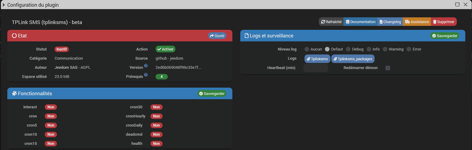

question bete mais sur ta capture ecran on voit que le plugin n est pas actif…
en haut a droite
tu l as bien activé hein ?
Merci pour ton retour, mais oui le plugin était bien actif au moment des tests, je le désactive uniquement parce qu’il ne fonctionne pas actuellement…

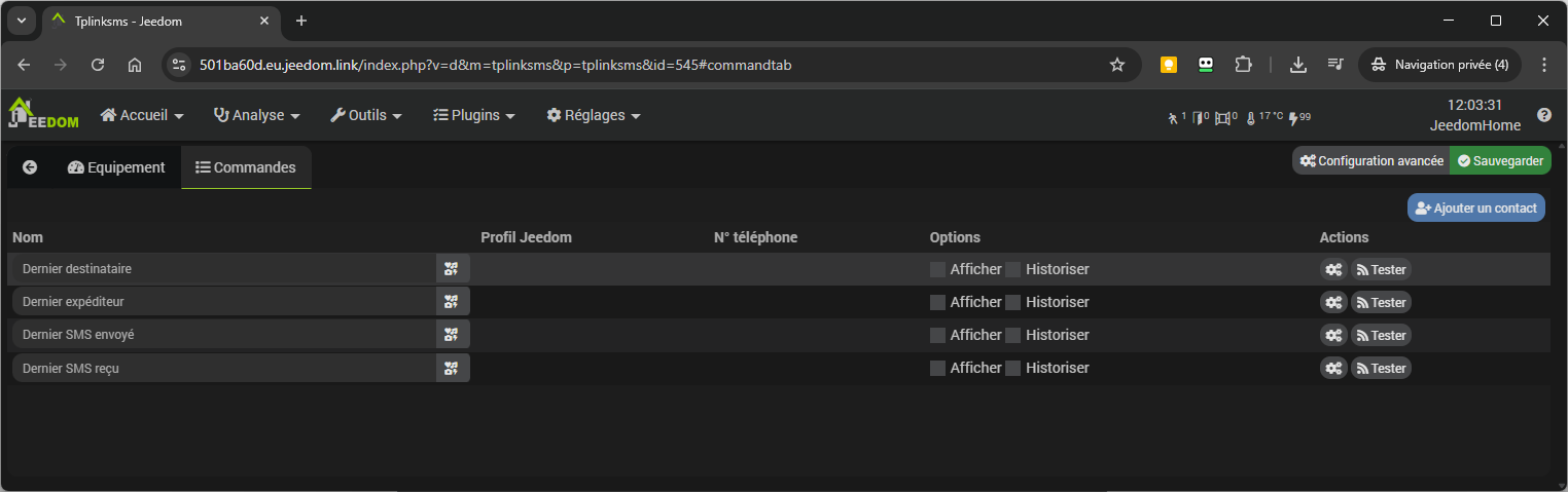

Par contre, je n’ai plus les commandes qui me permettent d’envoyer un sms aux différents contacts qui étaient pré-enregistrés dans l’équipement sous jeedom (et visibles sur le widget)
Ces commandes étaient accessibles dans les actions des scenarios.
Y a t il quelque chose de particulier à faire pour les récupérer ?
Merci !
Certainement le bouton bleu « Ajouter un contact » :wink:
