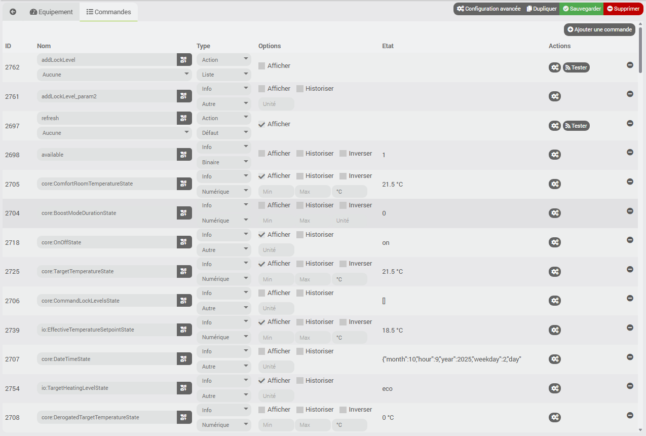

Bonjour, J’ai un problème de lecture d’information avec le Sèche Serviette Towel Rack ASMA Sauter en effet je ne trouve pas l’info (dans la liste des commandes) « Température relevée ». C’est à dire la température dans la pièce.

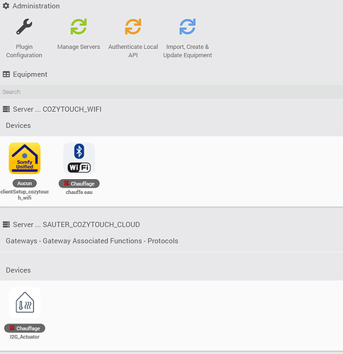

De plus une autre bizarrerie, j’ai un Thermor Aeromax split 3 et un Towel Rack ASAMA Sauter déclarés sur le même compte. Pour accéder au Towel Rack Asama j’ai du utiliser le serveur « Sauter_Cozytouch_Cloud » et pour accéder au Ballon Thermor Aeromax split j’ai du utiliser le Server Cozytouch_Wifi. Est-ce normal ?

Cela peut être normal si vos 2 équipements ne communiquent pas de la même façon avec internet.
Je ne connais pas vos équipement en détails mais si un des deux est un équipement WiFi Direct (ou WiFi natif), alors il faut l’intégrer à partir du serveur Cozytouch_Wifi (qui n’utilise pas le même protocole).
J’imagine que l’autre équipement est connecté via une box Cozytouch.

merci pour votre réponse rapide. Pour en revenir au Towel Rack si j’utilise le plugin Cozytouch (de Geoblack) je récupère bien cette information de température.
Pour en revenir au début de votre réponse les 2 équipements sont bien visible dans la même application mobile Sauter Cozytouch. Donc même box.
Bonjour, je suis ok avec les 2 modes de connections je comprends mieux. Merci
Pour en revenir à ma demande initiale j’ai réinstallé le plugin CozyTouch
et avec lui je récupère bien l’info « TemperatureState ».
logicalId io://2019-2497-4308/15596938#7_core:TemperatureState

Bon si le plugin Somfy ne récupère pas l’info c’est pas la fin du monde .
Je vais continuer à utiliser le plugin « CozyTouch » pour avoir cette info.
Sauf que le plugin Cozytouch n’est plus maintenu et vous allez (probablement) au devant de certaines déconvenues …

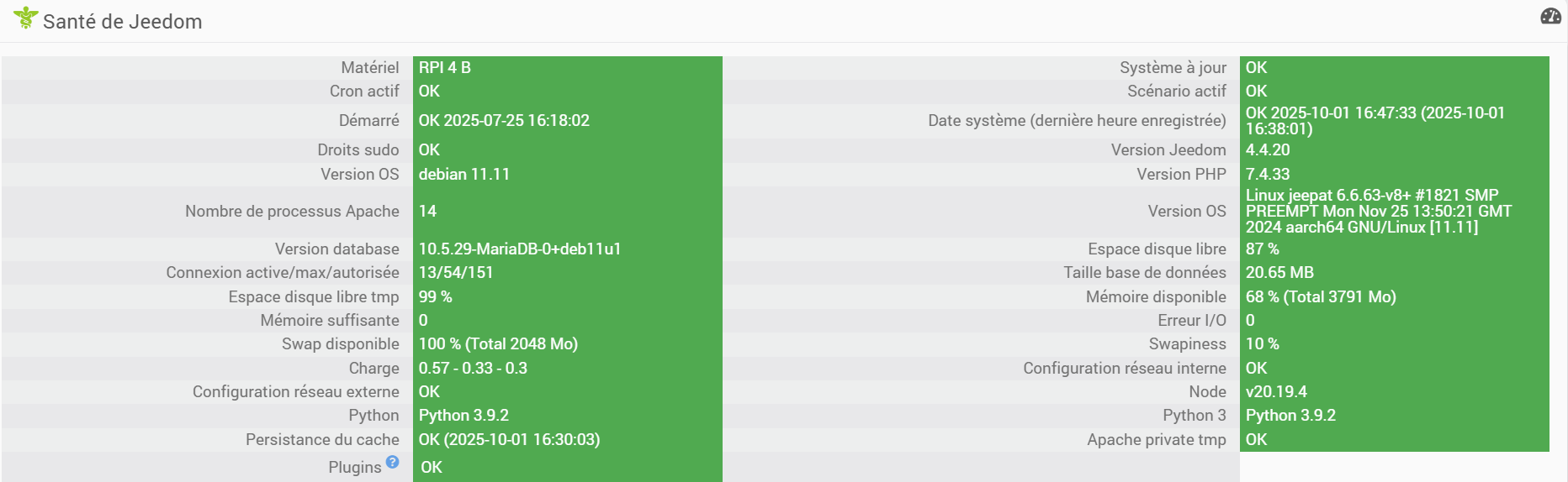

Comme vous n’avez pas joint (comme cela est systématiquement demandé) une copie de votre page Santé Jeedom, je ne peux pas en dire plus sur ce sujet.
Maintenant je maintient que le plugin SomfyUnified remonte toutes les infos.
Alors plutot que de me fournir des copies d’écran d’un autre plugin, il me serait plus utile d’avoir des copies d’écran de ce que vous avez avec SomfyUnified pour que je puisse vous aider.

Vous êtes sous Debian 11. Un jour prochain, vous passerez sous Debian 12 lorsque ce sera officiel pour Jeedom. Ca change un certain nombre de choses …
En premier, pourriez-vous m’envoyer une copie de la page « Administration » du plugin qui montre tous les équipements installés par le plugin.

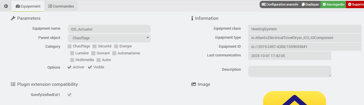

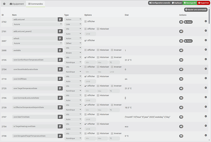

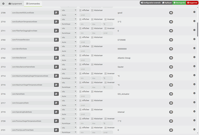

Bon eh bien après avoir vu les différentes copies d’écran que vous m’avez transmis (en MP), la situation est limpide:
Vous avez 9 équipements logiques qui composent votre Sauter Towel Rack.
Rien que ca …
Vous n’en avez installé qu’un seul !!!
Pas étonnant qu’il vous manque des infos !!!
Veuillez installer tous les équipements qui ont le même suffixe
Et la pour le coup, je ne saurais que vous recommander d’installer et d’utilser le plugin extension SomfyUnifiedExt1. Mais vous faites ce que vous voulez …
Bon je n’avais pas tout bien compris et effectivement le temperature sensor que je cherchais se trouve bien dans la liste des équipements logiques. Magique…
