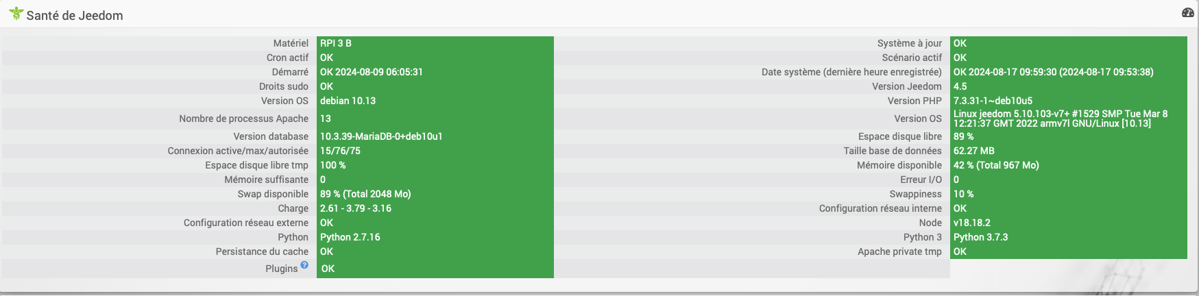

Depuis la mise à jour en alpha 4.5 , toutes les heures exactement, tout est réinitialisé. Il s’agit exactement du même comportement qu’un redémarrage:
Les virtuels (non fixes) sont remis à zéro
les modes réinitialisés,
l’alarme redémarre
le statut des onduleurs est remis à zéro,
C’est comme si le cache était réinitialisé.
Cela ne se produisait pas avec l’alpha précédente.
Pour passer une nuit tranquille, j’ai désactiver le moteur de tâche, et mon jeedom est resté « stable »
j’ai l’impression qu’il s’agit de la tache cron « cronHourly » qui provoque cela.

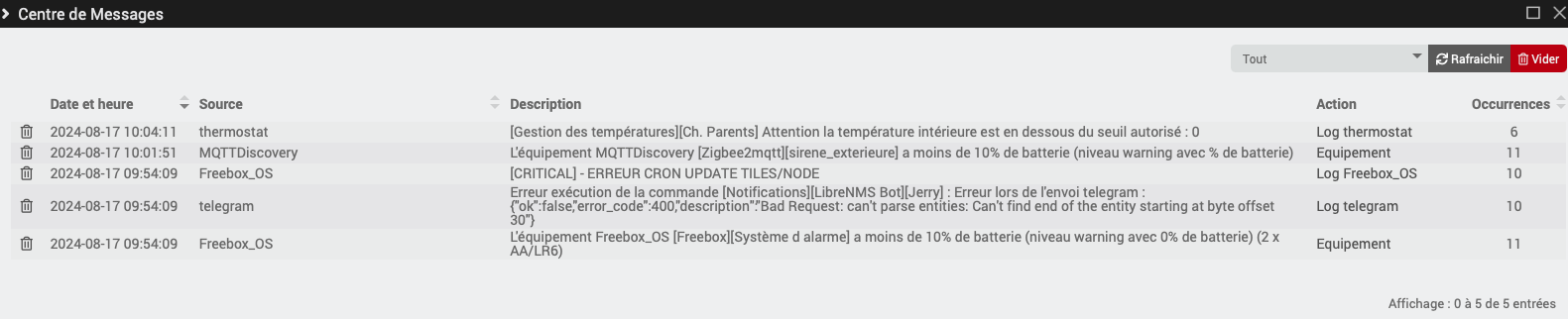

Je ne trouve encore rien dans les logs mais je continu de chercher.
Merci de votre aide et retour
