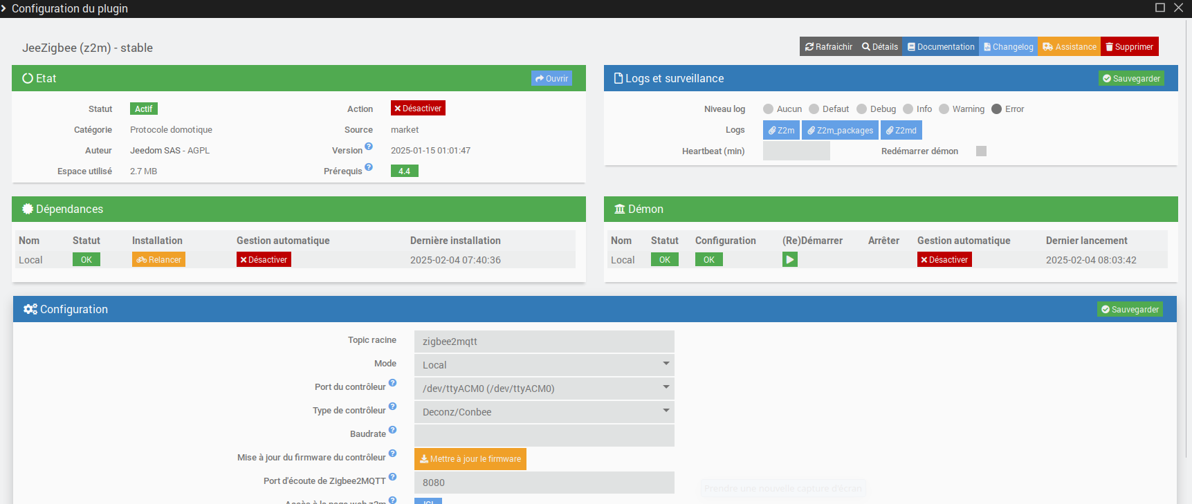

J’ai à peu près tout essayé en installation/ré-installation de JeeZigbee et sa dépendance MQTTManager (y compris Mosquito), tout est au vert et pourtant ça ne fonctionne pas. La page Zigbee2MQTT n’a pas ma clé Conbee 2. C’est sur un Pi5 fraîchement installé avec restauration d’une sauvegarde Jeedom d’un Pi4.

J’ai cette erreur dans le log de z2md :
[2025-02-04 08:03:46] e[31merrore[39m: 	z2m: Failed to call 'Bridge' 'start' (TypeError: Cannot read properties of undefined (reading 'getDevice')
at Bridge.publishInfo (/var/www/html/plugins/z2m/resources/zigbee2mqtt/lib/extension/bridge.ts:746:69)
at Bridge.start (/var/www/html/plugins/z2m/resources/zigbee2mqtt/lib/extension/bridge.ts:174:20)
at Controller.callExtensions (/var/www/html/plugins/z2m/resources/zigbee2mqtt/lib/controller.ts:399:17)
at Controller.start (/var/www/html/plugins/z2m/resources/zigbee2mqtt/lib/controller.ts:218:9)
at start (/var/www/html/plugins/z2m/resources/zigbee2mqtt/index.js:154:5))

Informations Jeedom
Core : 4.4.19 (master)
DNS Jeedom : non
Plugin : JeeZigbee
Version : 2025-01-15 01:01:47 (stable)
Statut Démon : Démarré - (2025-02-04 07:55:20)

La clé est bien reconnue par l’OS, ls -l /dev/serial/by-id me la donne bien comme il faut et c’est ce que je configure dans le plugin.

J’ai pu récupérer une clé Sonoff, Jeedom la voit, la page Zigbee2MQTT est bien pilotée par le plugin jeedom, la clé est dans la page Zigbee2MQTT mais aucune association possible…
