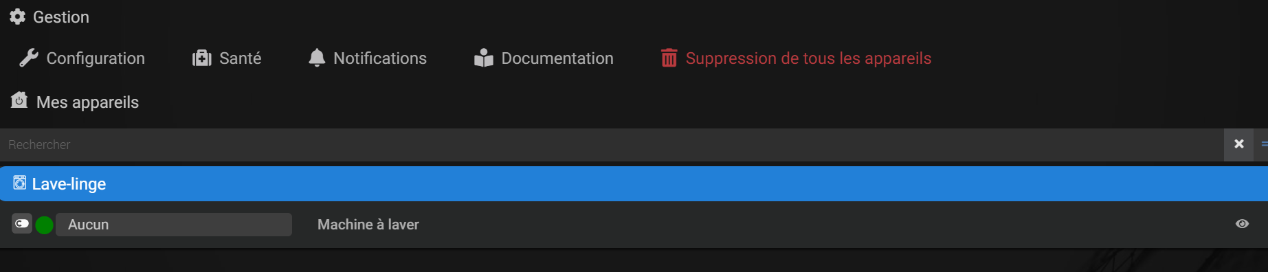

Je commence à utiliser le plug in ConnectLife pour récupérer les infos de mon lave linge et sèche linge Hisense.
Un fois les Token générés, le test m’annonce bien deux appareils trouvés, mais dans la liste d’équipements, je n’ai que le lave-linge qui apparait :

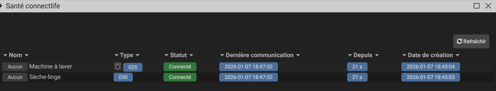

Par contre le sèche linge apparait bien dans la page santé intégrée au plugin :

Dans le log, je comprend juste que plugin ne trouve pas de fichier de configuration pour le sèche linge.
Mes compétences techniques ne vont pas plus loin pour comprendre le problème. Quelqu’un a t’il une piste ??
