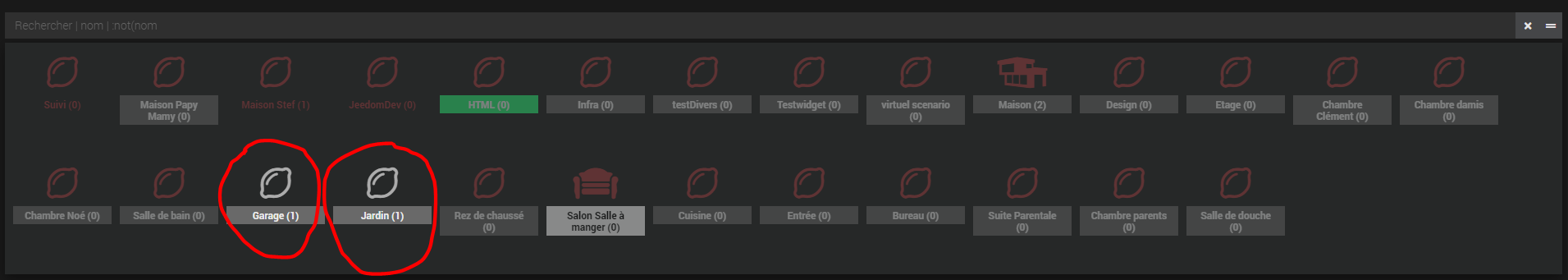

Je suis en cours de migration GSH → Homebridge et depuis la MAJ d’aujourd’hui … enfin je pense … tous mes équipements jeedom remontent dans l’interface homebridge alors qu’il ne sont pas séléctionnée … est-ce normal ?
Pour mes tests seuls 2 équipements doivent remontés … un dans garage et un autre dans jardin … tous les autres pièces sont désactivées ainsi que tout les équipements associés à ces pièces
Mais tout remonte …
J’ai bien redémarré le daemon … j’ai oublié qq chose ??

non la mise à jour n’a pas du tout touché à ça.
quelle valeur avez vous là :
dans la config du plugin ?
pouvez-vous fournir le DebugInfo ?
et les logs
Merci pour ton retour @nebz …
En effet cette option était coché mais je l’ai décochée … et relancé le daemon
Debug info envoyé par mp car je ne sais pas si il y a des infos confidentielles

En fait je l’avais décoché, sauvegardé et relancer le daemon avant de créer le post … … donc malheuresement non

J’ai trouvé.
il faut que tu fasses une réparation de homebridge (dans la config du plugin, le bouton réparer).
en fait tu as envoyé à un moment tous tes équipements, ce qui a fait que tu as dépassé la limite de 149 équipements et là il est bloqué à cause de ça…
