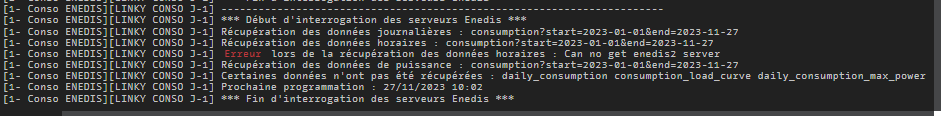

Voici un debug :
Qel est le probleme a votre avis ??

Bizarre votre message d’erreur « cannot get enedis2 server »
Moi avant la maj du 2023-11-07 j’avais:
[2023-11-23 19:22:28][DEBUG] : [Espace Technique][Linky] *** Début d\'interrogation des serveurs Enedis ***
[2023-11-23 19:22:28][DEBUG] : [Espace Technique][Linky] Récupération des données journalières
[2023-11-23 19:22:28][DEBUG] : [Espace Technique][Linky] Erreur lors de la récupération des données journalières : Can no get enedis server
[2023-11-23 19:22:28][DEBUG] : [Espace Technique][Linky] Arrêt des appels aux serveurs Enedis
Pas de enedis2

Je me suis un peu plus plongé dans les resultats et les données remontent bien en conso SAUF les données horaires (erreur Enedis2) j’ai modifié la ligne correspondante… on verra demain.

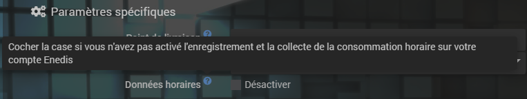

Mais encore ? Je pose la question car il existe une option sur les équipements Enedis pour désactiver les données horaires sans avoir à « modifier » quoi que ce soit :
Comme le signale l’info-bulle, si les données horaires ne remontent pas c’est souvent parce que l’enregistrement et la collecte des données horaires ne sont pas/plus actives sur le site Enedis.
(Ca fait beaucoup de points d’exclamations !) Dans les logs du 1er message de ce sujet on voit que seules les données de consommation sont demandées, l’équipement est-il bien configuré au niveau Type de mesure pour appeler les données de production ?

J’ai bien 2 équipements de crées, un prod et un conso et sur chaque l’option desactiver données horaires n’est pas coché .
Je viens de verifier coté Enedis et La collecte de la production horaire n’etait pas activé, je l’ai activé . L’enregistrement et la collecte de la consommation sont bien activés .

C’est pas grave …je vais desactiver les données horaires je n’en ai pas besoin
