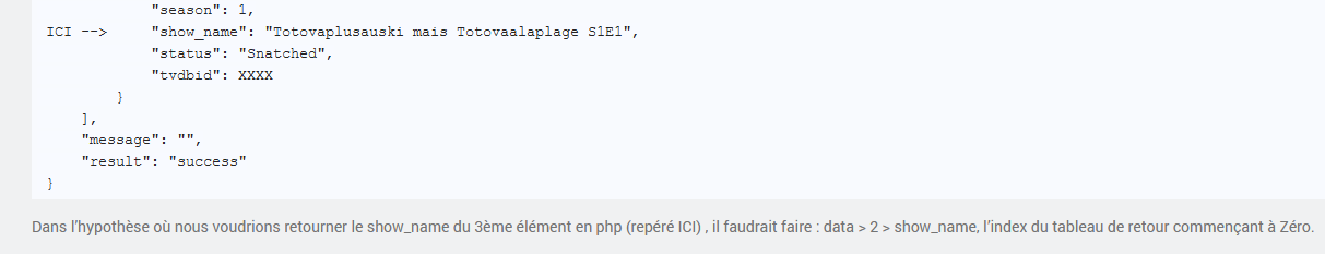

Dans ce champ requête, vous devez « dire » au plugin quelle info vous voulez récupérer.
Regardez l’exemple dans la doc: https://doc.jeedom.com/fr_FR/plugins/programming/script/?theme=light#Exemple%20JSON
Je cite le texte sous le fichiers exemple:
Notez la syntaxe de la commande Requête, elle est de type élément0 > index du tableau > élément1
A vous d’adapter selon la structure de votre fichier pour extraire l’info de votre compteur
Si vous voulez plusieurs info, créez plusieurs commandes sur le même équipement
