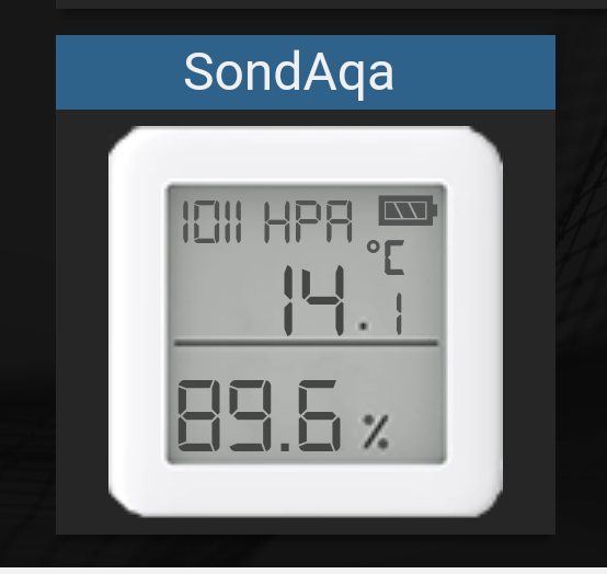

Du coup, je l’ai décalé le plus possible à gauche sachant qu’il y a peu de chance que ça dépasse les 1999 hPa avec un right 65px.
Il ne me reste plus qu’à coller l’unité en créant un unit1 (°C) et unit2 (hPa).

Je suis passé sur ma prod et avec exactement le même paramétrage, voila ce que ça donne :
Par acquis de conscience, j’ai arrondi à une décimale après la virgule dans la configuration de la commande et ça ne change rien.
Une idée ?

Voilà le résultat des 2 widgets (le tien et le core) :
Édit: j’ai bien évidemment supprimé et recréé le widget sans que ça ne change quoique ce soit
Oui c’est l’arrondi , je vais le traiter directement dans le plugin.

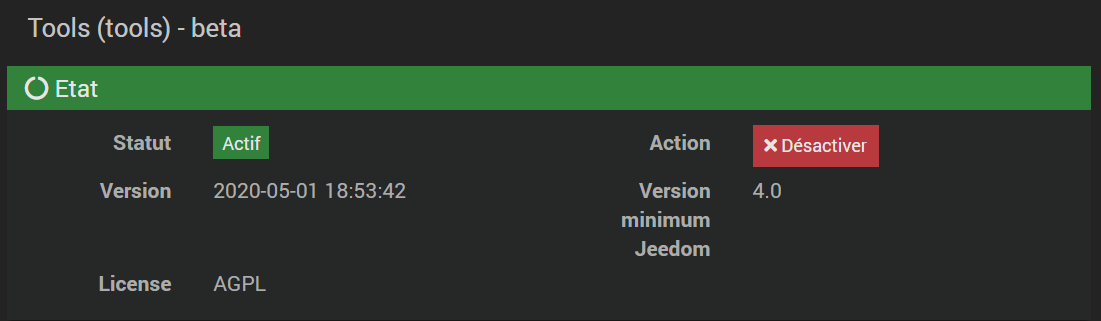

Bonsoir, depuis quelques heure j’avais une « 500 internal error » sur mon 1er design, après quelques petite recherches je me suis rendu compte que c’est le plugin tools qui avait une mise à jour… je l’ai désactivé et tout refonctionne, dès que je l’active voici ce qu’il se passe, j’ai l’horloge et météo basée sur weather… des avis ?
essaie de mettre à jour avec la dernière version.
Et si l’erreur persiste les logs http.error?
L’erreur persiste, je t’envoie mes logs en MP ?

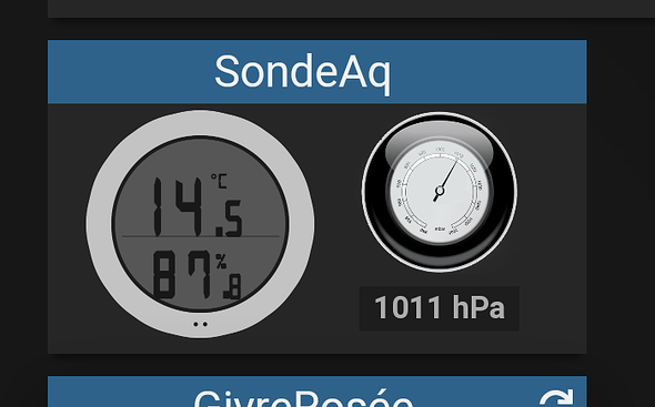

Tu as une idée pour que les hPa ne soit pas qu’en majuscule ?
il faut l’enlever du span parent, le mettre dans un autre span et le fixer avec du css.

Enlèves la classe « fontDigital » du span mais tu n’auras plus la même police
En enlevant la classe et en définissant le css comme ça :

J’obtiens ça :
Finalement, je préfère laisser la classe et revenir en arrière. Le changement de police n’est pas terrible, autant avoir tout en majuscule.
Merci de ton aide.
Afin de laisser une trace, pour obtenir ça :
Le span de la pression est le suivant :
<span class="pression fontDigital">#pression# hPa</span>
Et son CSS :
.#eqType#_#id# span.pression {
position: absolute;
font-size: 18px;
font-weight:bold;
top: 14px;
right: 41px;
color: #525453;

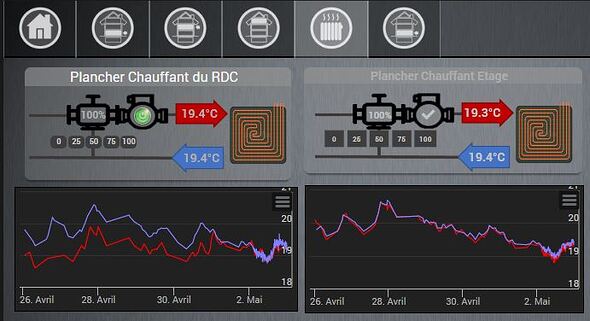

De mon coté, utilisation pour widget pour mon plancher chauffant (à gauche avec tools, a droite superposition de commandes dans le design, super galère à positionné, non réutilisable, non modifiable/déplaçable facilement).
==> Visualisation des températures départ/retour des zones, arrêt/marche du circulateur, contrôle du débit de la vanne de mélange.

Avant de le faire via tools, j’avais commencé à le faire via css, avec des image par commande, puis c’est devenu vite galère, et la nécessité de ce visuel est plutôt pour le design (en mode dashboard, pas besoin des fleches, des images…).
Alors j’ai une image de background globale préparée avec Gimp :
Puis pour le reste ce sont des commandes, toutes positionnées par CSS (position:absolute; puis width / height).
Je ne coche pas la case listener, mais la deuxième (ça m’évite de re développer le contenu de chaque commande, comme par exemple pour les boutons on/off ou j’utilise déjà des visuels de Salvialf).
