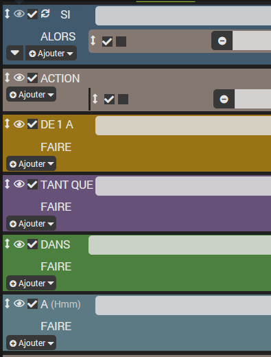

c’est-à-dire que tu veux le mettre où le titre?
excepté le bloc action (et code), il n’y a pas vraiment de place… donc ajouter une ligne de titre ca va vite faire beaucoup plus chargé sur l’interface

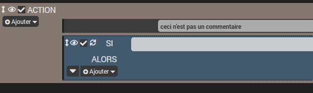

en alternative, tu peux mettre chacun de tes blocs dans un bloc action à lui et y mettre un titre commentaire
=> et tu déplaces le bloc action (= commentaire titre + bloc scénario)

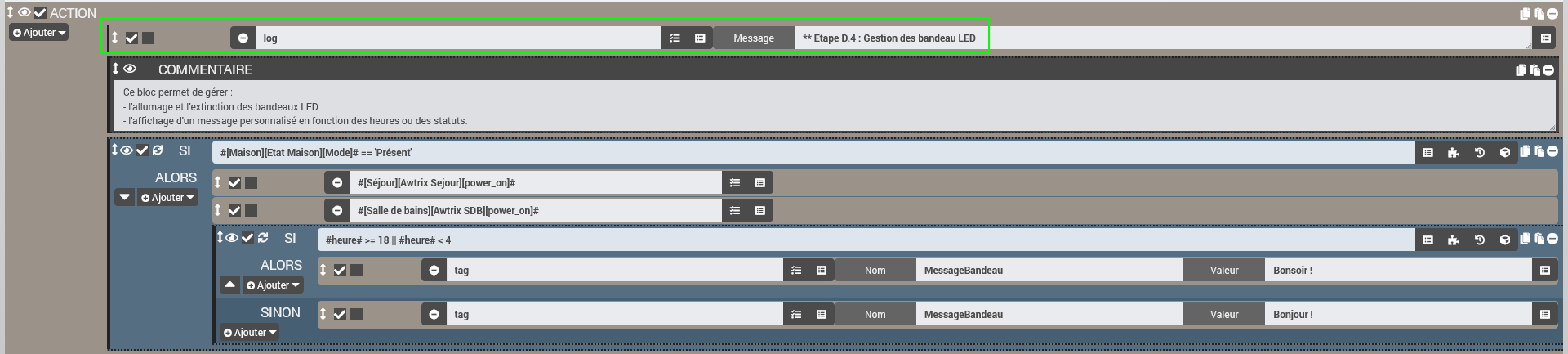

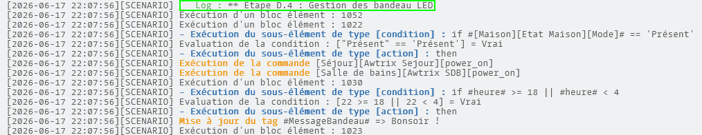

Personnellement j’ai tendance à utiliser le log pour ça : donner un titre à la partie du scénario dans laquelle je rentre.
Ca me permet :
- De voir visuellement ce que fait mon bloc quand je modifie mon scénario (je trouve ça plus lisible que le bloc commentaire, mais bon les gouts et les couleurs …)
- Quand je debugge via les logs du scénario de voir précisément où j’en suis

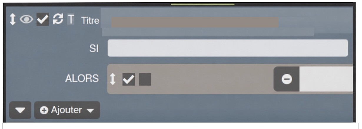

Déjà je vois des alternatives proposées et des habitudes prises qui rejoignent le constat de manque que j’en avais fais, c’est rassurant je ne suis pas seul ![]()
Ce serait donc bien plus simple d’avoir cette ligne de titre disponible.

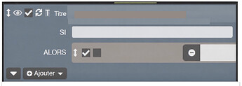

Sur la manière et l’emplacement, je verrais bien une ligne supplémentaire dans le Bloc en haut sauf éventuellement pour l’action qui à mon avis n’en nécessite pas, elle parle normalement d’elle même et ne comporte pas de logique.
Un ligne en plus petit caractère que le reste et activable avec une petite icône T comme le sont la visualisation, l’activation, la non répétition.
Après moi je ne sais pas si c’est compliqué à faire pour les dev ou pas, j’exprime juste sans critiquer ce qui existe et qui est déjà très puissant ce qui me semblerait être une amélioration d’ergonomie.
Mais ce n’est pas une demande expresse, juste une suggestion que je partage qui n’a peut-être pas sauté aux yeux des dev du Core pris dans les pbs techniques et qui pourrait se dire « ah pourquoi pas, je me le note pour regarder si c’est possible facilement »

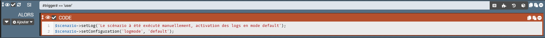

- Pour pondérer la réponse précédente, j’ai sur certains scénarios une “bricole” visible ci dessous qui fait que les logs sont désactivés mais qu’ils se génèrent quand même uniquement quand je lance le scénario manuellement. Ca me permet de debugger sans changer x fois le paramètre.
