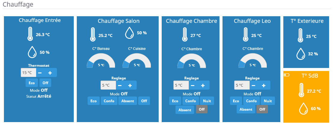

Exemple ici avec la capture du PC (Firefox):

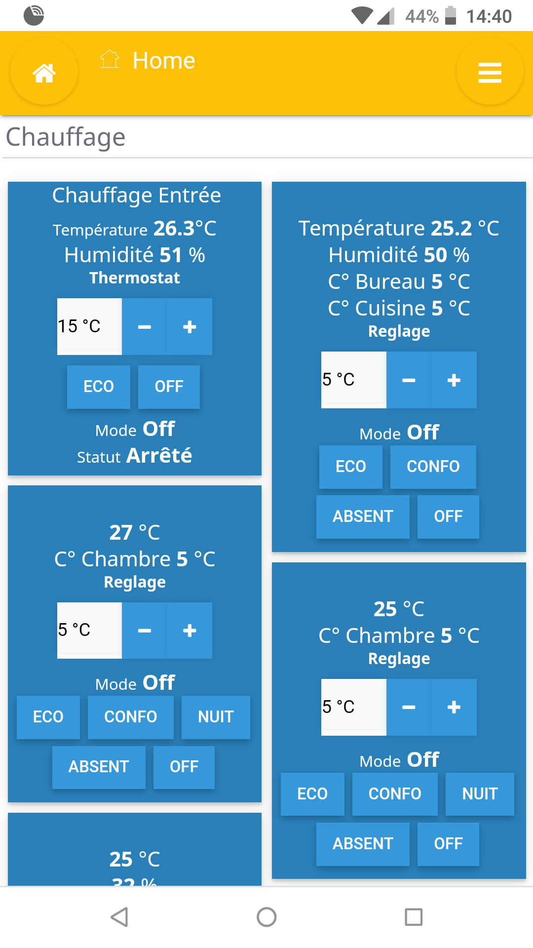

et ici lorsque regarde depuis mon mobile (Chrome ou Firefox):

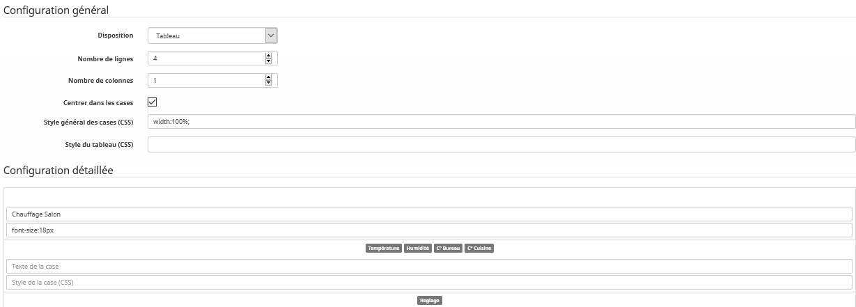

Si je prends par exemple la tuile Chauffage Salon, voici ce que j’ai configuré:

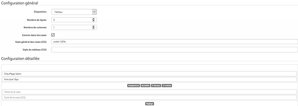

Et pour la disposition:

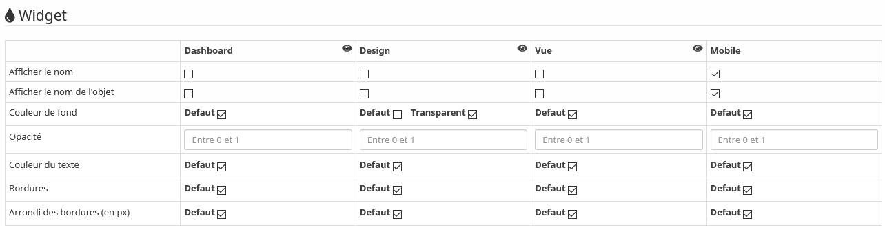

En regardant bien vos copies d’écrans, j’y vois que la partie mobile est encore cochée (complètement à droite).
Afficher le nom…
Testez sans les coches.
