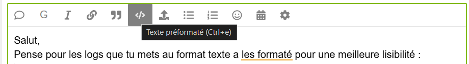

Pense pour les logs que tu mets au format texte à les formater pour une meilleure lisibilité :

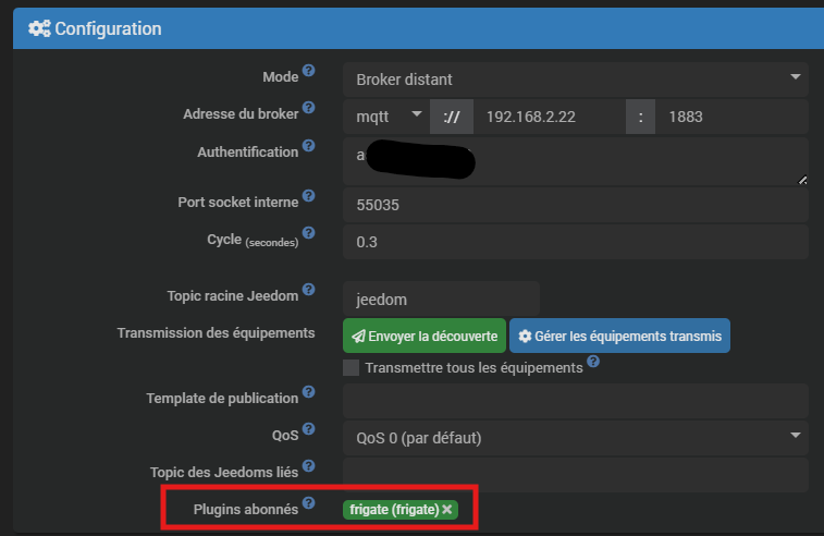

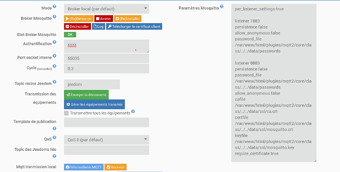

Poste les captures des pages (complètes) de configuration des 2 plugins.
voilà mes configs. Merci pour tes reponses Sagitaz.

Tu devrais avoir des logs frigate_mqtt si cela fonctionne… et ce n’est pas le cas.
On voit dans ton plugin mqtt-manager qu’il n’est pas abonné au plugin frigate, tu devrais avoir ceci :
effectivement, je n’ai pas frigate en plugin abonné (j’en ai 2 autres).
Je me demande si le fait d’avoir configuré 2 identifiants avec 2 codes ne pose pas probleme.
Je continue de chercher
Je pense que mon password MQTT manager est incompatible.
Ca me l’avait deja fait avec un autre device MQTT. Je l’ai changé et MQTT est bien abonné à frigate desormais.

le problème est résolu. Le mot de passe n’avait pas de caractères spéciaux mais devait juste être trop long. MQTT Explorer (windows) lisait bien néanmoins toutes les infos de frigate mais pas le plugin MQTT.
