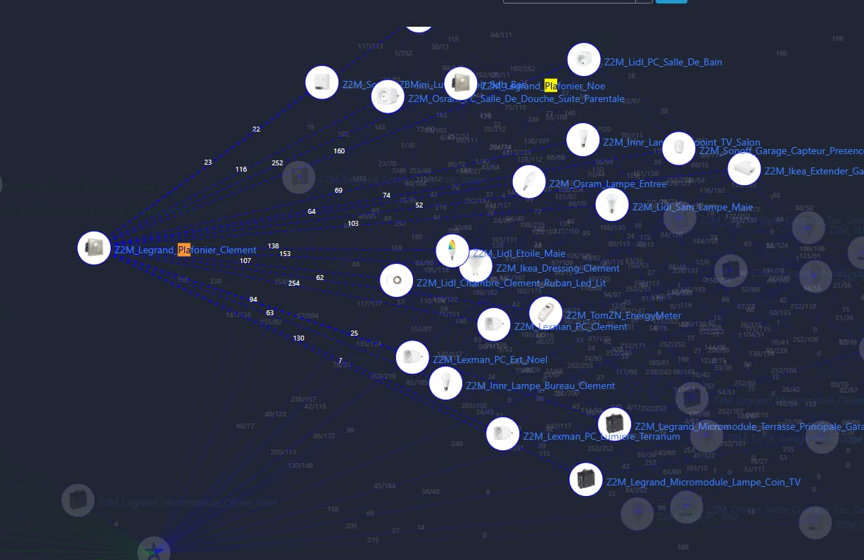

Quand je regarde le maillage il semble correcte

J émets une hypothèse « en l’air » à confirmer selon la topologie de ton réseau : 101 Modules , selon le maillage réel , il se peut que à cause d’une routage à sauts multiples les messages ne puissent être acheminés selon le timing prévu et donc que les modules en bout de ligne soient perdus de temps en temps. Cela dépend des modules routeurs qui relaient les messages mais aussi de la capacité du coordinateur à gérer 101 modules. C’est pour cela que je recommande de faire du binding entre certains actionneurs (ZR) et leurs commandes associées (ZED), ça allège le réseau géré par le coordinateur
