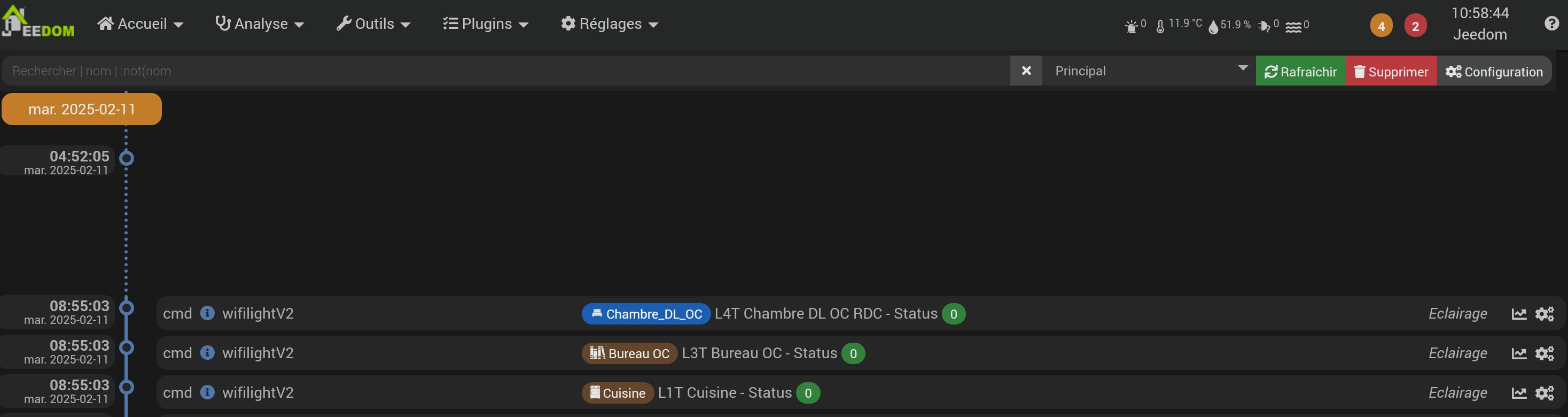

Je suis actuellement à Montréal, il est actuellement 5h03, mon Jeedom est localisé en France|. je consulte la timeline, les événements sont bien horodatés à l’heure française. Par contre l’heure affichée en haut à gauche est à l’heure locale de Montréal ce qui est un peu déroutant. (heure locale Montréal = heure française - 6 heures)
Debian 12 version 4.4.19

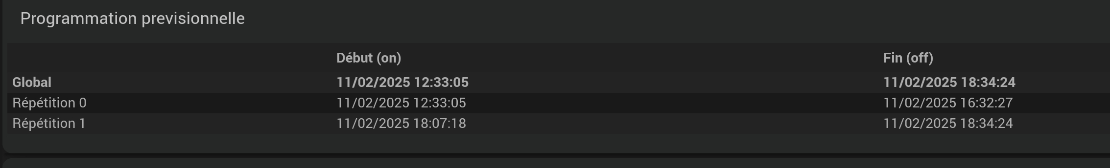

Idem pour le plugin simulation de présence, les heures affichées sont en heures locales Montréal:

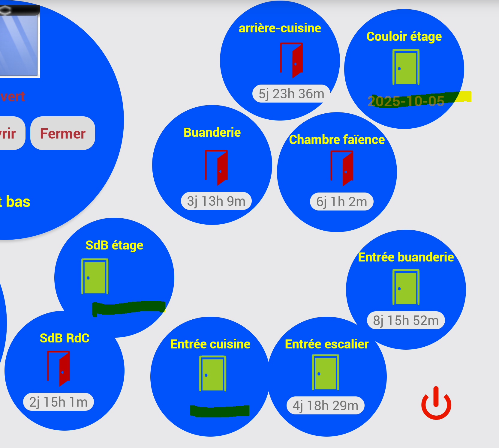

Je suis actuellement au Québec également et les durées indiquées sous les équipements ne s’affichent plus ou de façon très étrange aussi bien dans le Dashboard que sur les designs !
Il semblerait que le problème apparaisse lorsque le changement d’état est inférieur au décalage horaire. Pourtant l’heure système est ok.
Pourquoi le calcul de la durée est-il fait avec la date du système qui consulte et non avec la date système Jeedom ?
