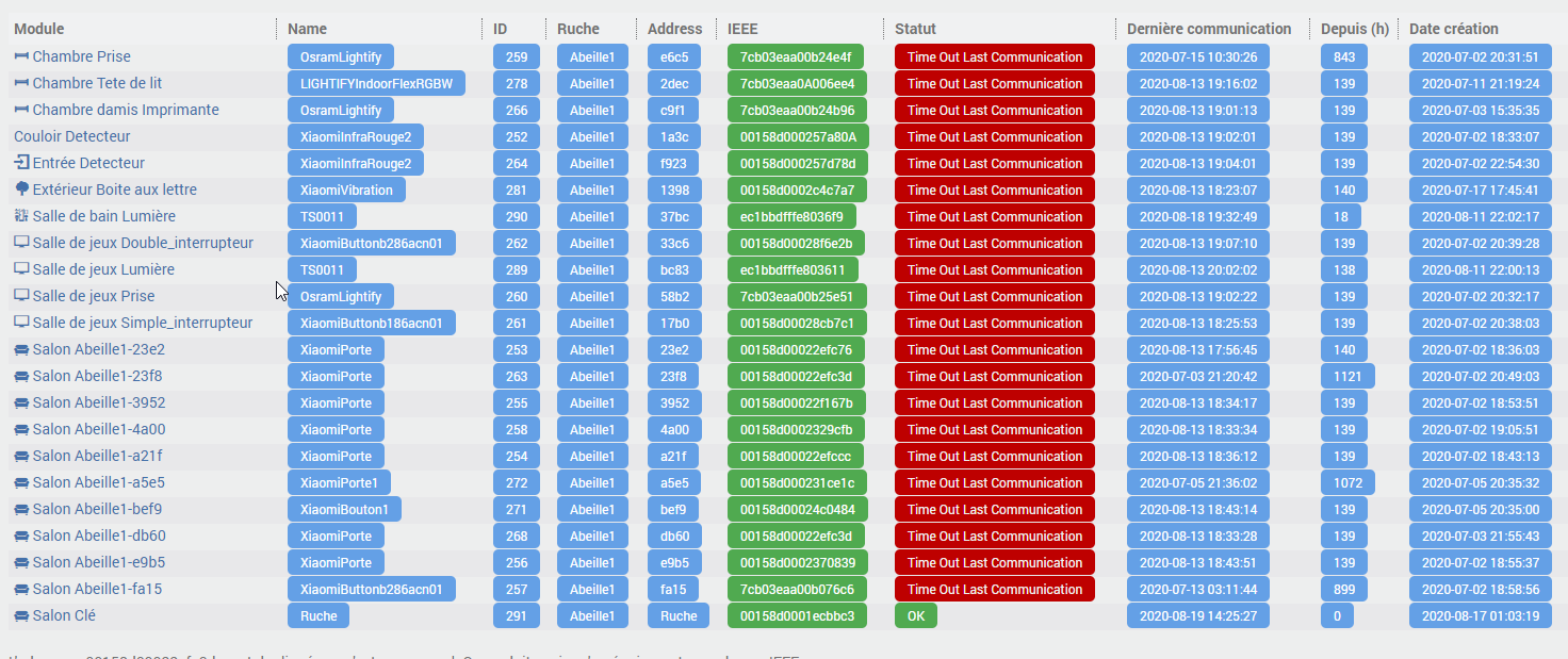

Tous mes équipements sont tombés en « Time Out Last Communication ».
La ruche était également en TimeOut. je l’ai supprimé et elle s’est recrée en ok.
Par contre, tous les autres modules restent en TimeOut.
J’ai essayé de faire un Refresh LQTI.
Mais c’est sans succès.

Tu peux nous donner la page santé d’Abeille ?
c’est ce que j’avais fait en premier.
voila chef

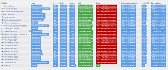

Alors, j’ai fini par craquer.
J’ai désinstallé abeille. Et installait la dernière beta hier soir (d’ailleurs, sympa la nouvelle interface, c’est plus ergonomique).
Je viens de regarder à l’instant.
Il a retrouvé un certain nombre de capteurs.Et dans la santé, ils sont en ok.
Je vais essayé d’activer/éteindre mes interrupteurs et voir s’il les retrouve.
Du coup, je n’explique pas le soucis.
Je vous tiens au courant.
