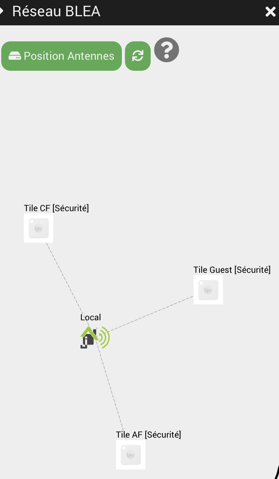

Tu as quoi d’autre relié sur blea ? Souvent ces problèmes sont causés par d’autres périphériques.
Justement rien d’autre d’actifs juste les 3 tiles
Rien ne dit que ce soit pas un des tile le problème.
Bah justement la tile guest je l’ai remplacé dans l’usage à cause de cela par tile AF que j’utilise me concernant
Quand tile Cf reste toute seule aucun soucis
Quand tile Af reste toute seule ça déconne et coupure donc lancement sécurité intempestive nuit et jour
Tu en as pas un troisième ? Si oui supprime celui qui pose pb et remplace le.
Dans l’histoire même quand CF est là AF deconne ?
Non j’en ai pas d’autres en stock.
Quand les deux tile Af et cf sont présent aucun soucis
La guest ne sert pas dans ce protocole de sécurité enfin plus car était la source du même problème et c’est pourquoi j’avais acheté la nouvelle devenu tile Af

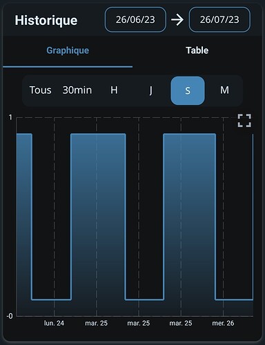

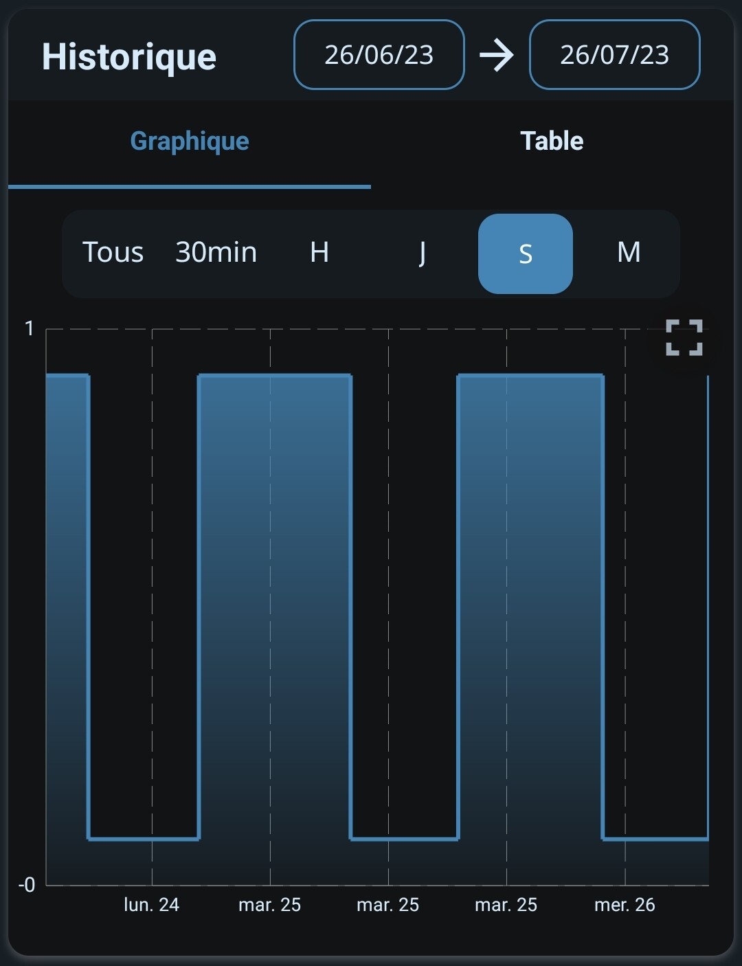

Mais il se deco quand-même ou pas ?
Je dois pouvoir vérifier dans l’historique mais pour être honnête je n’ai jamais regardé car la sécurité ne se metttant pas en route cela ne me posait pas de soucis mais ça devient un calvaire si tout seul

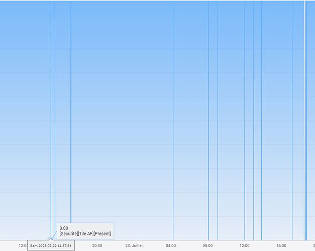

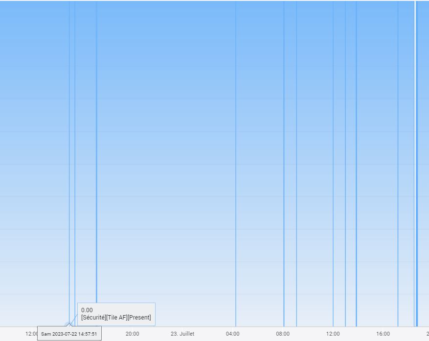

après vérification via l’historique, il semblerait que la tile AF ne saute pas si tile CF également présente
par contre exemple si tile AF seul (weekend dernier ou je ne suis pas sorti sauf le soir vers 19h)
