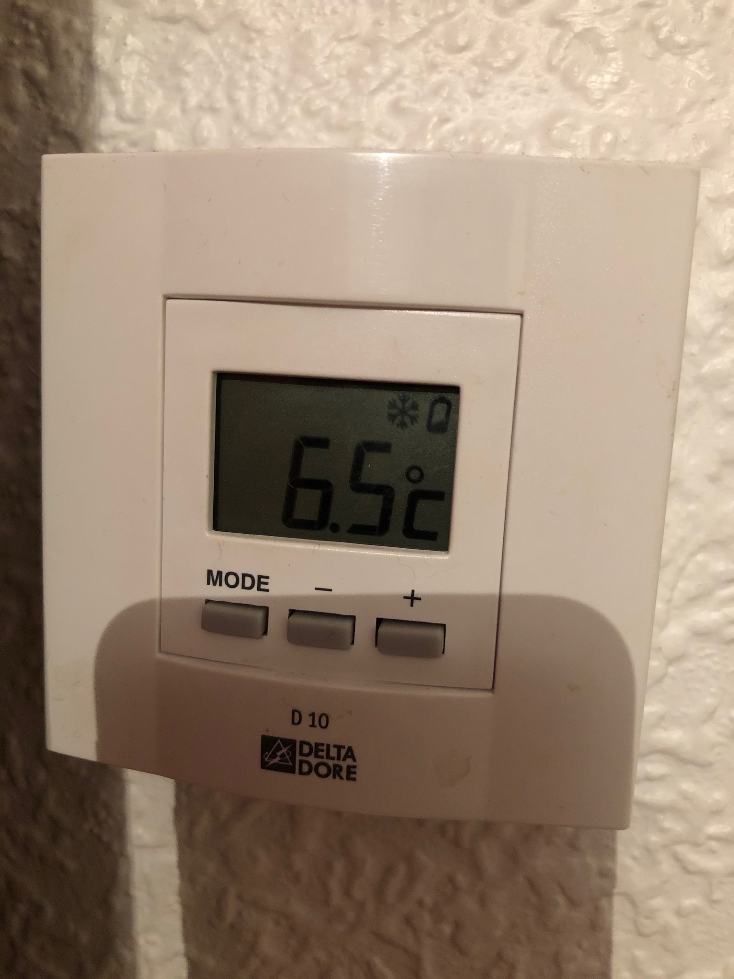

Actuellement, j’ai un thermostat qui ne prend pas en charge les heures d’absence, les jours etc (le truc ultra bas de gamme où mon proprio ne s’est pas pris la tête)… Je règle la température et basta… Si le matin j’oublie de baisser, toute la journée ça chauffe (pour rien, et donc une augmentation de la facture)…
Le thermostat qui contrôle la chaudière la controle avec « une » seule phase. Le contact est fait par le relais du thermostat. C’est pourquoi, je voudrais un thermostat (ou un relais) connecté en MQTT pour que mon jeedom puisse prendre le relais et effectuer les variations de température.

Ah… Un thermostat d’ambiance sans fil ? C’est-à-dire ? Celui actuellement en place ? Non : c’est un thermostat filaire. Tout à l’heure quand je disais une seule phase, je me suis peut être mal exprimé. C’est un cablage constitué d’un fil électrique, sectionné en deux, où dès qu’on le contact du relais du thermostat les connecte, la chaudière se met en route pour chauffer l’eau qui ensuite est acheminé dans les radiateurs.

Mon proprio a bien fait les choses de ce côté là, il y a une prise juste en dessous de mon thermostat. Du cout, tu penses qu’un shelly pourrait convenir ?
Oui en effet dans ces conditions je confirme qu’un Relay Shelly 1 a 10 euro fera l’affaire car compatible mQTT juste à l’alimenter en 220V et le mettre dans une petite boite . par contre pas sur que tu puisse conserver le thermostat filaire en //
Tant mieux !! car il est responsable d’une hausse de facture relativement importante. En plus de ma copine qui met le chauffage à fond en tenue légère en plein hiver, y compris les oublis de baisser avant de partir… Bon débarras :wink: ! Étant étudiants, 10e pour des économies en perspective ça me parait un bon investissement. Merci pour ces infos !
