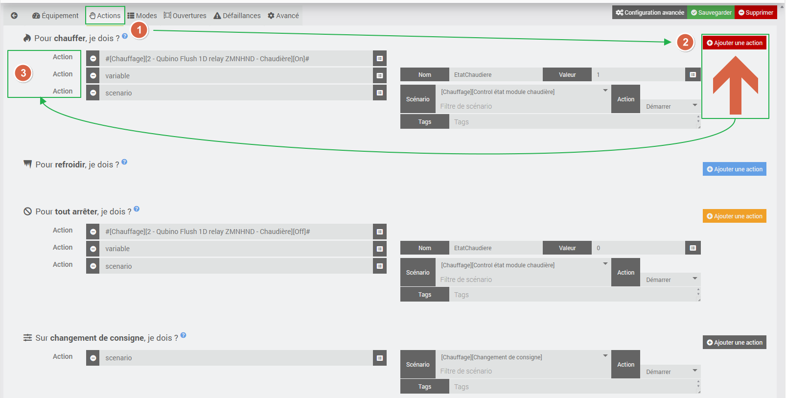

@Loic : Dans le plugin thermostat, comment fais tu pour les cumuler ? la selection efface l’ancienne ligne, j’imagine a la main
Je comprends pas la question tu as juste à rajouter des action dans pour chauffer je dois et autre une action par actionneur
En image ici :
Ok je comprend l’embrouille :wink: on ne parle pas du meme plugin !
moi je suis sur Thermostat Virtuel de Mr green :sweat_smile:
