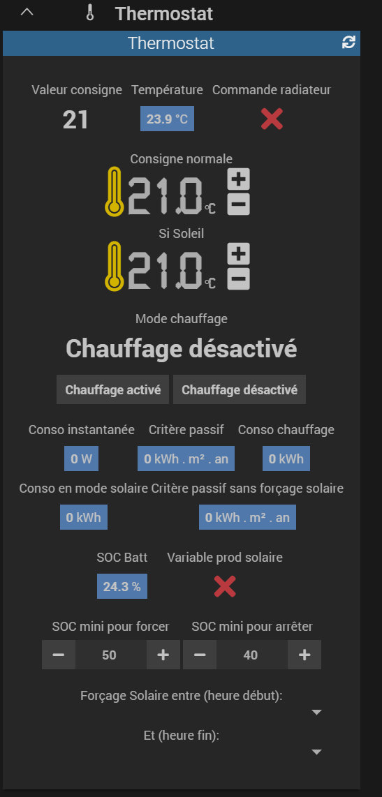

Un exemple du virtuel que j’ai fait chez moi:

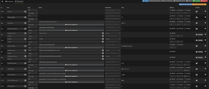

et une partie de ses commandes
un peu plus compliqué mais je voulais forcer le chauffage à une température plus élevée si mes batteries étaient chargées.

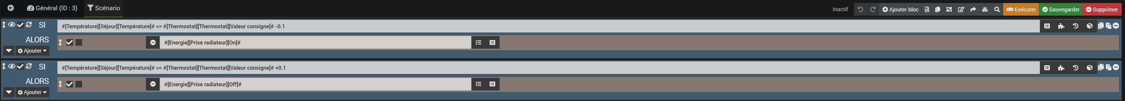

je scrute toutes les minutes mais cela peut se faire à chaque changement de température et j’applique ce scénario très basique
