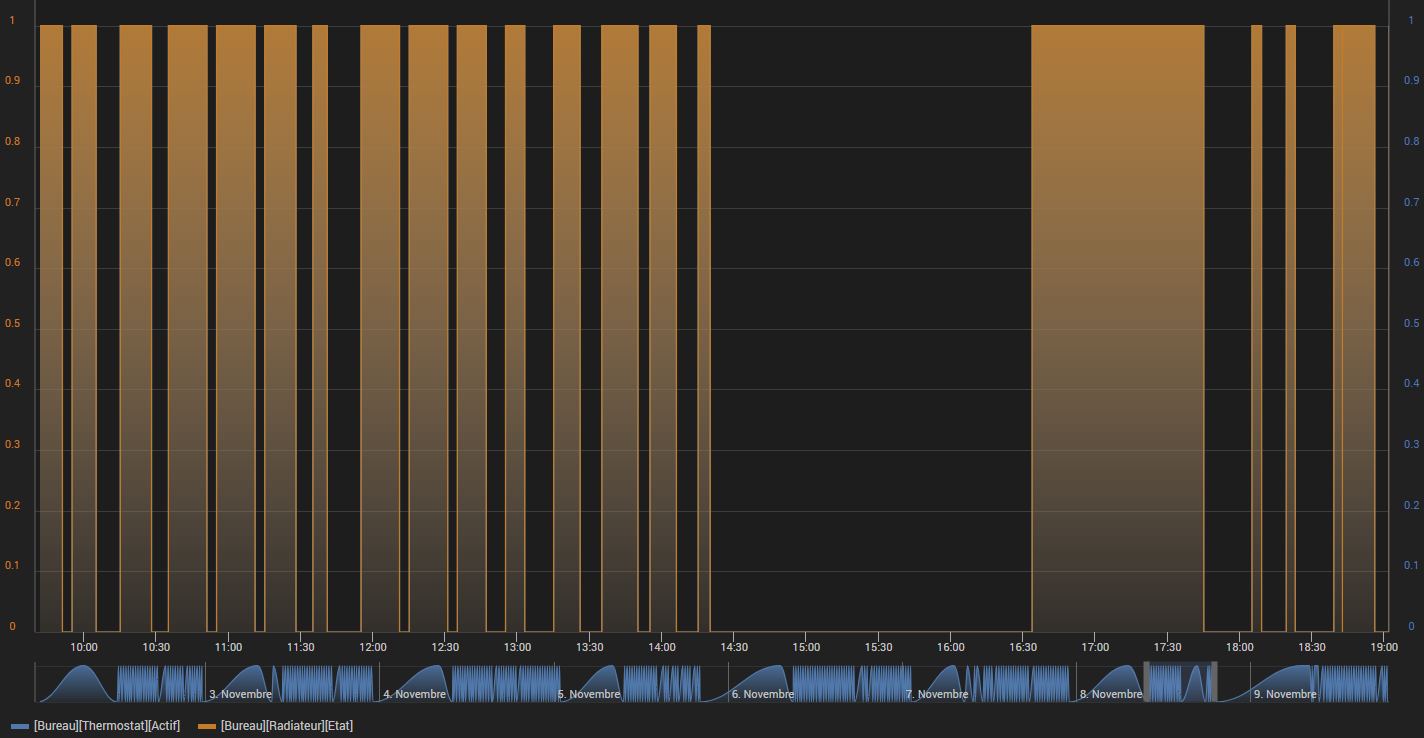

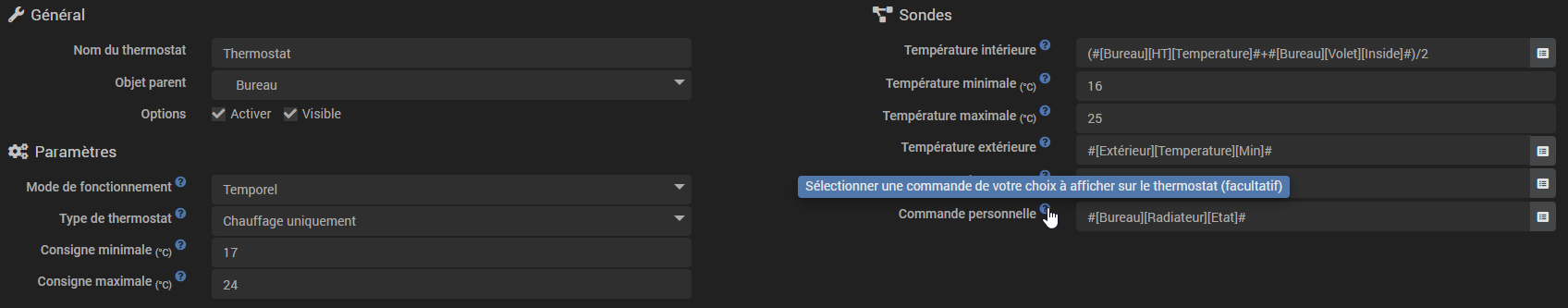

Perso j’ai une commande custom sur les équipements, l’état du radiateur lui-même :
J’avais vu par le passé des différences entre Active et l’état du radiateur (notamment quand le thermostat est désactivé), là ça à l’air parfaitement superposé :
Bad

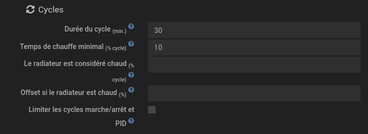

Juste une petite question, tu n’as pas coché « Limiter les cycles marche/arrêt et PID » ?
C’est ce comportement si la case ci-dessus est cochée, sinon ça passe à 0 lorsque le stop est envoyé.
En tout cas c’est le comportement que j’ai avec la version 2023-04-21 01:24:51. Comportement qui a toujours été comme ça de mémoire.
Bonsoir, non je n’ai pas activé cette option.
