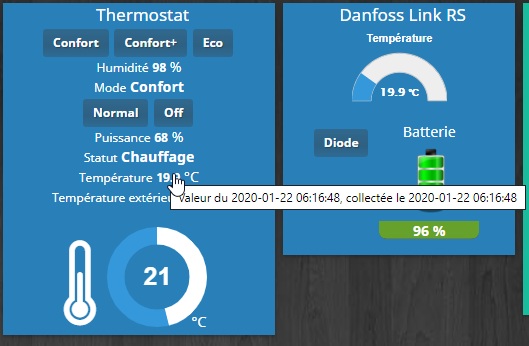

J’ai mon thermostat qui est relié à mon Danfoss Link RS depuis plusieurs années et tout fonctionnait correctement. Mais il semble que depuis la dernière mise à jour du plugin « ash » du 23/01, je n’ai plus aucune remontée de température.
Mon équipement Danfoss Link RS, m’annonce bien la bonne température, en revanche le plugin Thermostat m’annonce une température prise hier à 13h12 !?

Et la tuile de mon Danfoss ne me donne pas la bonne température non plus, que faire de ce côté là ?
2020-01-26_10h17_55
Dans ce cas c’est plus un problème côté sonde. C’est quoi le protocal ? Z-Wave ?
Ou simplement côté cache de jeedom. Un ctrl+F5 peut peut-être résoudre le problème.

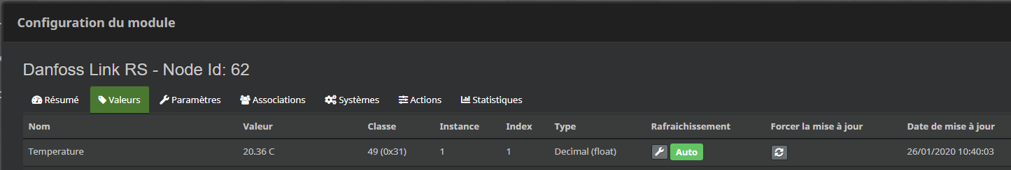

En cherchant, il semble que pour équipement Danfoss Link RS, la remontée dans les commandes ne fonctionne plus, je vais essayer d’être clair :stuck_out_tongue_winking_eye:

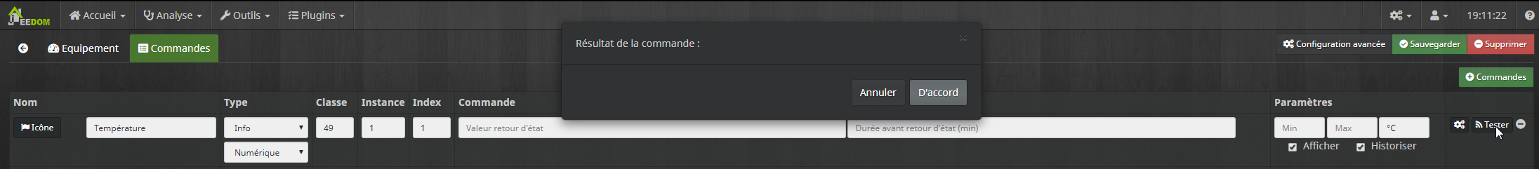

Quand je vais dans mon équipement → Configuration → Valeurs, j’ai la bonne température (celle qui est affichée sur ma sonde d’ambiance.
En revanche dans les commandes de mon équipement, si je teste la commande température (avec le petit signe wifi), cela ne me retourne rien en valeur !?
Ce qui fait que je n’ai rien dans ma tuile et que mon thermostat ne fonctionne pas correctement

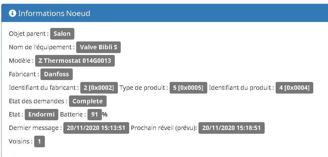

J’ai des tetes thermostatiques living connect de chez Danfoss et j’ai le meme probleme a priori
Je peux lui mettre une consigne , il l a prends mais la temperature est toujours definie a 0
