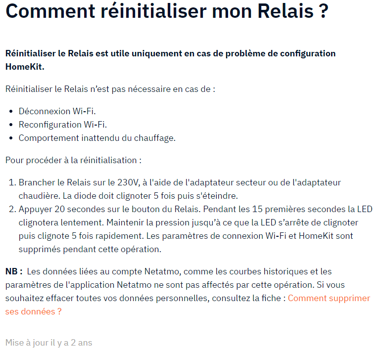

J’ai aussi tenté de supprimer l’app de mon mobile / l’installer sur un autre mobile / installer le thermostat en le connectant en usb au PC… rien à faire.
