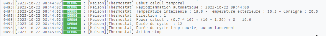

Laisse le faire vu que tu as tout reset il doit réapprendre et donc comme toujours au début il est très mauvais mais au bout de quelques jour ça devrait mieux

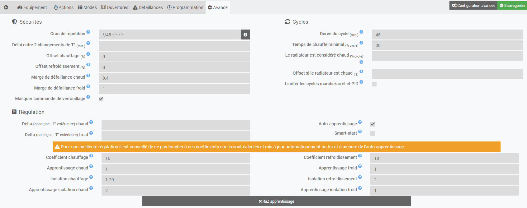

Sinon, je pensais que le réinitialiser pour une nouvelle saison avec un climat qui est différent pouvais être une bonne idée, mais à priori pas certain ?
Non le climat n’a rien à voir avec ces paramètres calculés, au contraire. Si tu le remets à zéro chaise année il ne profite pas de son apprentissage. Le but est qu’il s’affine avec le temps en calculant les meilleurs paramètres (durée de cycle principalement, et seuils de déclenchement/arrêt). Éventuellement il faut recommencer l’apprentissage si tu changes un paramètre « fixe » chez toi : radiateur, isolation, autre source de chaleur fixe, etc…
Le climat est une variable d’entrée à laquelle le thermostat fait face en fonction de son apprentissage.
Non la réinitialisation sert si le plugin fait n’importe quoi mais même un changement d’isolation ne le justifie pas en faite le plugin sait gerer
