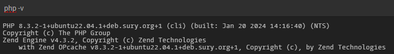

étonnant car les erreurs que tu as remontées semblent provenir d’une Distrib Deb12 (PHP 8)
En effet je suis bien en PHP 8.3 et sur une Debian 12 !!! Désolé. J’étais persuadé d’etre sur une Debian 11. Ceci explique donc cela…

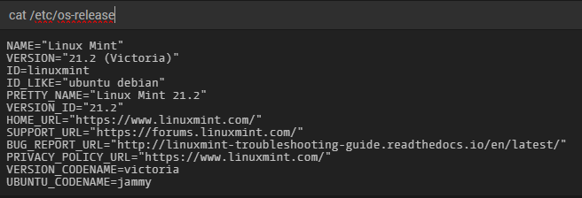

sur un noyau Linux 5.15
C’est une distrib Linux Mint 21.2 (Victoria), basée sur Ubuntu « jammy » qui elle meme basée sur Debian 12 (et non 11)

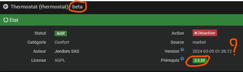

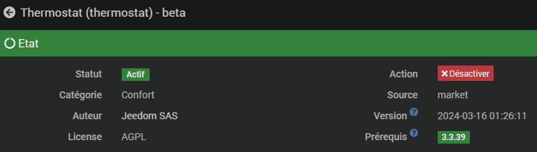

Je viens d’installer la beta et le souci persiste . Ce n’est pas bien grave
Ça sera la bêta de demain il faut toujours attendre le lendemain pour avoir les mises à jour du git
Ah Ok. Désolé, je n’avais pas compris. Je vous tiens au courant quoiqu’il en soit

Par contre la distribution n’est pas vraiment supportée, il est conseillé du Debian directement, pas Ubuntu (sources différentes) et encore moins mint. Et sans desktop.
Oui je sais, mais parfois c’est un peu plus simple

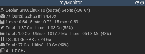

Sur mon Jeedom Home j’avais pris un mini PC sur lequel j’avais installé un Debian 10 a l’epoque
Quelle galere a faire fonctionner l ensemble des drivers et surtout la partie Wifi qui n’etait pas reconnu. Obligé de passer par les drivers de Debian 9 ou un truc comme ca, car j’ai eu besoin d’un collegue pour resoudre le probleme

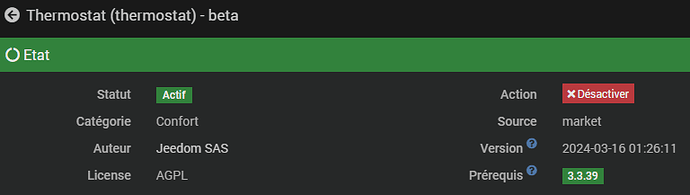

Bonjour. Je viens d’installer la nouvelle BETA et je n’ai plus d’erreur, ni a la création, ni pour le fonctionnement
Tout est OK a priori. Je surveille mais la confiance est là

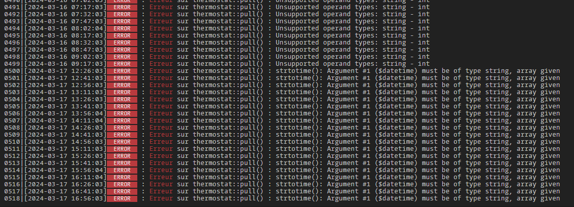

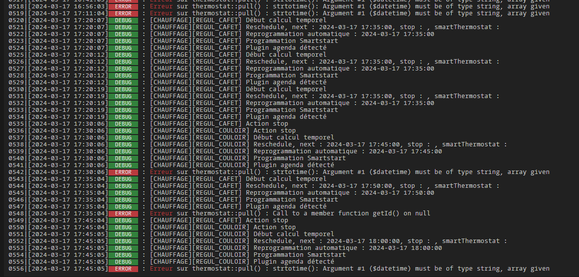

A priori, il semble y avoir un nouveau souci car le thermostat semble fonctionner mais la chauffe ne s’enclenche pas (pas de puissance qui reste a 0), et j’ai un nouveau message d’erreur :
Le log est en debug ?
si, non, passe le en debug et post a nouveau le log après erreur.
Je viens de le repasser en mode DEBUG. Il y etait avec la version stable mais je pense qu’en installant la BETA, il est repassé en Defaut ?
Dès que j’ai quelque chose, je le mets
Rdv a 17h26
Le log http_error ?
A priori rien dedans. J’ai regardé avant et j’ai vidé tous les LOG pour voir où il pouvait y avoir des informations interessantes. Ca vient de se reproduire mais http.error est vide
Il faut faire quelque chose pour avoir plus d’infos ? mode DEBUG pour le Core ou autre ?

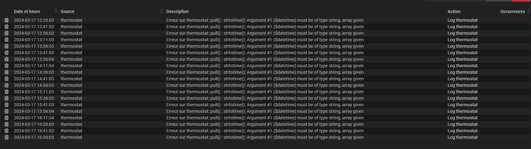

Et ca semble se produire toutes les 5 minutes
Si si, beaucoup plus, c’est pour ca qu’il fallait les log en debug, cela permet de cibler approximativement ou les log ne parlent plus.
Et c’est bien dans la fonction getNextState()
, qui gère la partie Agenda, ou il y a un soucis.
Tu as modifier le cycle entre temps ?

J’ai passé le cycle a 15 min, donc en effet ca doit se produire toutes les 15 minutes, c’est ca ?
