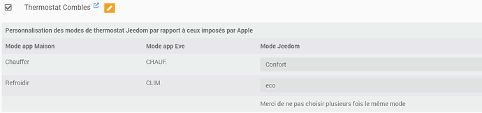

J’utilise le plugin thermostat coté Jeedom pour mes radiateurs electrique en file pilote. Les modes sont : confort / eco / arret.

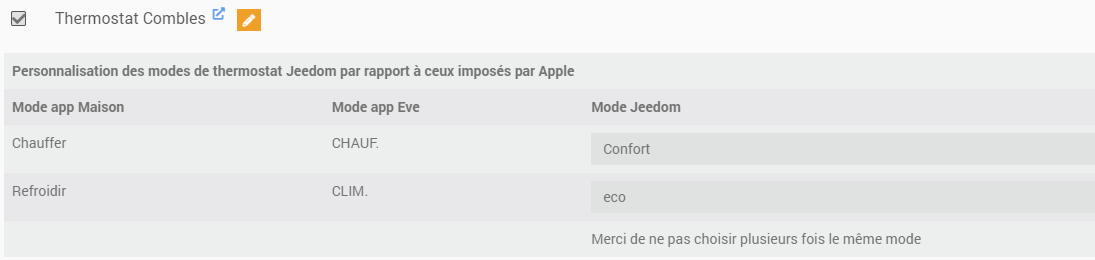

J’ai fait ce mappint là coté plugin homebridge
Quand je choisi « chauffer » dans l’appe Home ca passe bien en confort, « refroidir » ca passe bien en Eco.
Par contre quand je choisi « autom » dans l’app Home ca passe coté jeedom en mode « aucun ». Ce qui me parait assez logique vu que j’ai aucun mapping.
Ce mode coté « autom » app Home est sensé avoir quel effet ? possible de le faire disparaite ou lui donner une autre fonction que passer les mode en Aucun coté Jeedom ?
