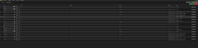

Je viens d’intégrer un thermostat heatit ztemp2 sur ZwaveJs que j’ai associé sous zwavejs, il est bien reconnu mais les actions/status mode et heatit set point ne remonte pas, il faut modifier comme suis:
Arbre du module :
