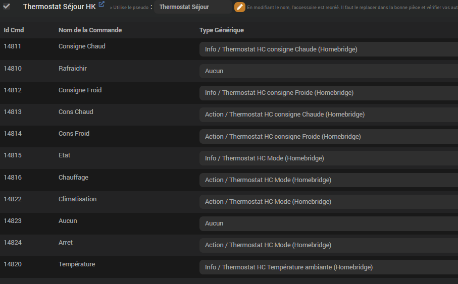

Bonjour, oui il faut que tout soit en HC

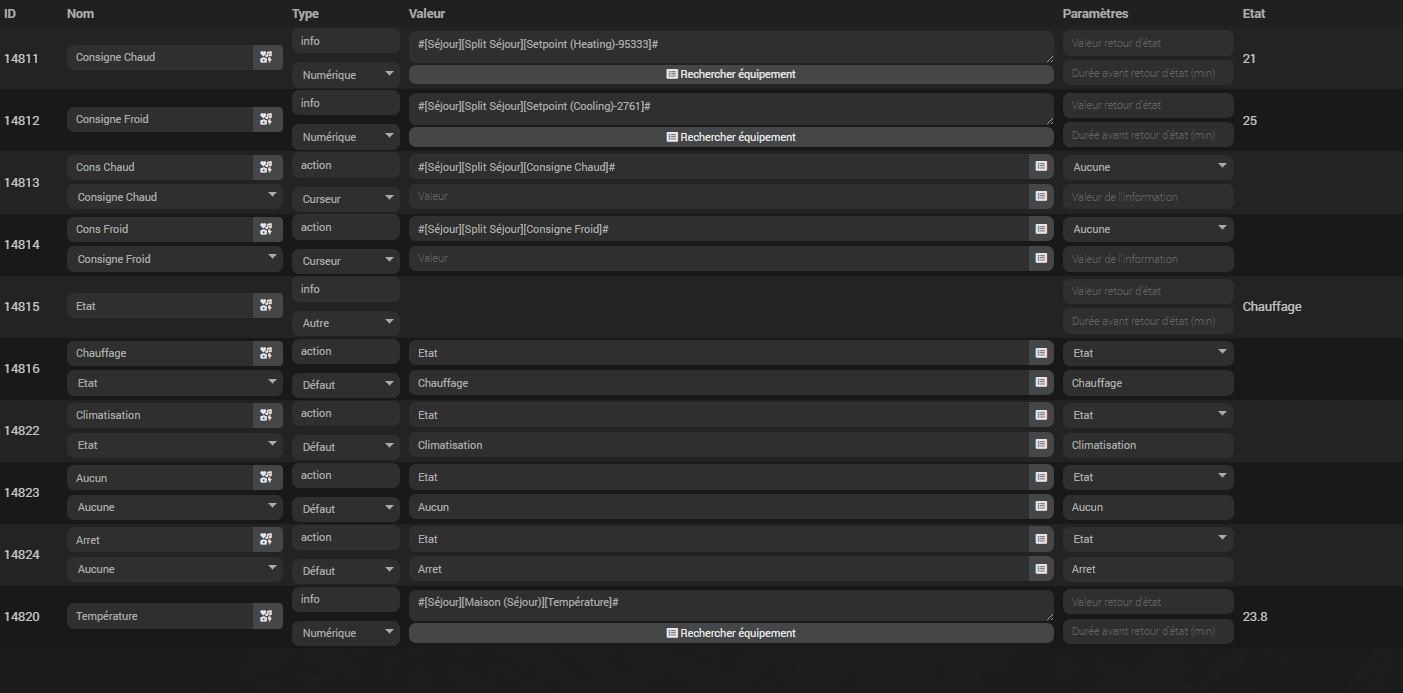

oui, comme ca?

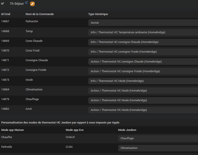

Et voici mon virtuel pour test:
tout semble pas mal, que veux-tu dire par « ne fonctionnent pas » ? tu as vérifié avec le log en direct pour voir ce qui passe pas ? (ça sert à rien de m’envoyer le log, je ne sais pas ce que tu fais en temps réel… tu dois voir ce que ça fait en fonction de tes actions et le log en debug devrait t’indiquer exactement ce que le plugin fait, quelle commande il lance etc, et c’est même en francais dans le log :wink: )

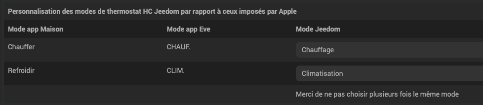

et tu as fais l’assignation des modes ? en dessous de ta premiere capture, il y a normalement une assignation qui est hors cadre de ta capture
oui pardon:
Tu es certain de ces modes ? Si tu viens d’un thermostat normal, faudrait peut être refaire ton virtuel (pas cloner car il va reprendre les « configurations ») car il a peut être gardé les id des anciens modes…
Regarde dans les configurations de l’eqlogic ou des commandes avant pour voir les id
Pour être certain, peut être les vider, sauvegarder, rafraîchir la page F5 et remettre des modes et sauvegarder.

dans les paramètres des consignes chaud (14813) et froid (14814) il faut remettre les info consigne chaud (14811) puis froid (14812) et surtout mettre « #slider# » dans la « valeur d’information ».
supprime (14823) puis qu’il ne fait rien
dans Arret (14824) bien mettre « Etat » sous le nom coté gauche
il faudra probablement que tu supprimes puis que tu r’ajoutes l’équipement dans homebridge.
Merci mais cela ne change rien, les modes ne fonctionne pas:
