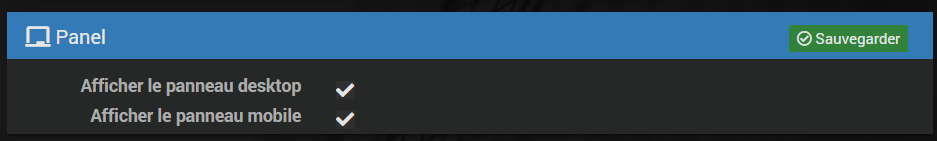

C’est bien les 2 options que j’ai activées, mais je ne vois pas de modifications sur le widget Thermostat après les avoir activées.

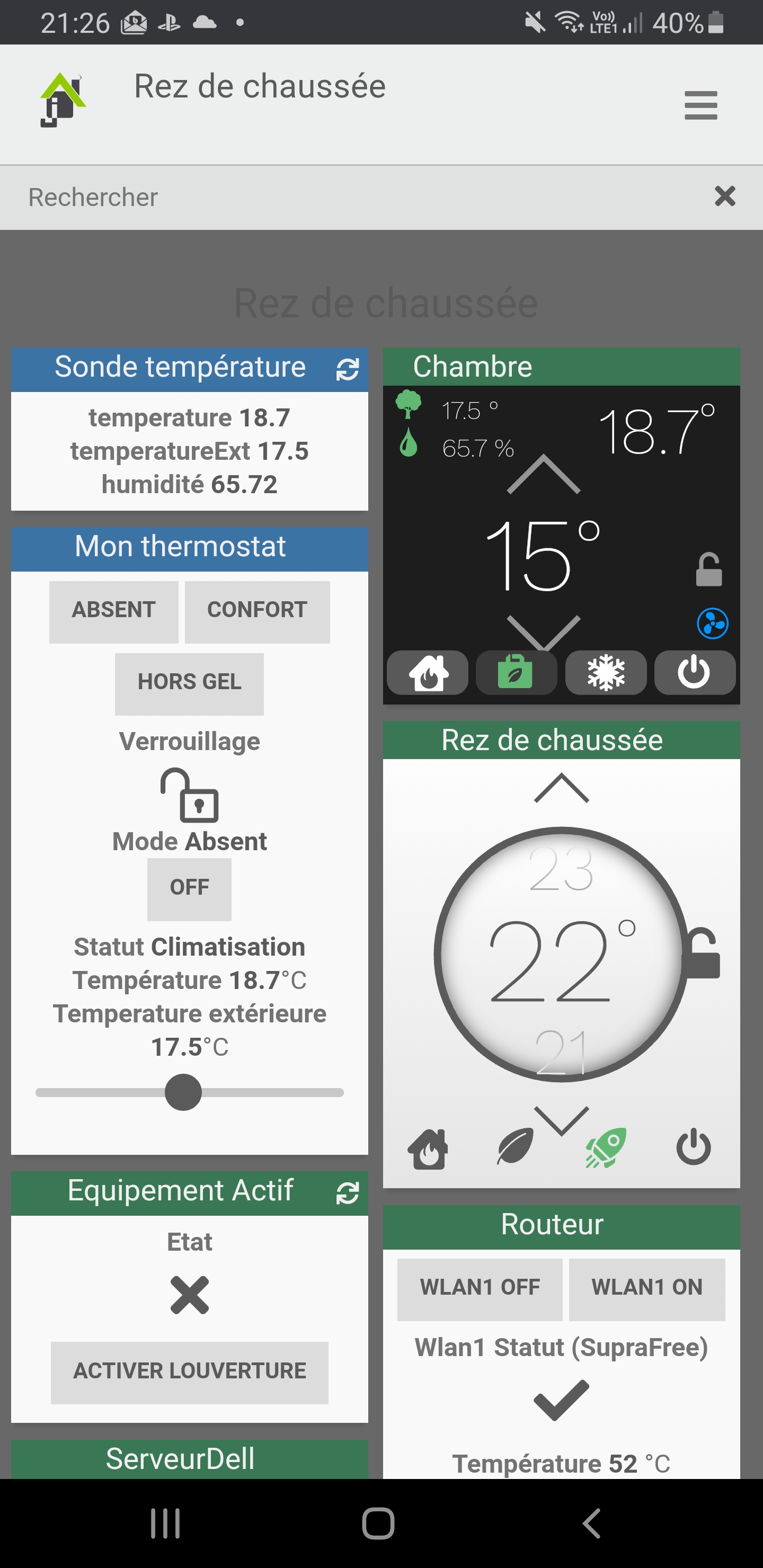

Avec le template ‹ Dark › du plugin thermoAlternateView et le template Jeedom par defaut, j’ai ceci sur mon mobile (un Galaxy S10, le webkit ne devrait pas être trop ancien):

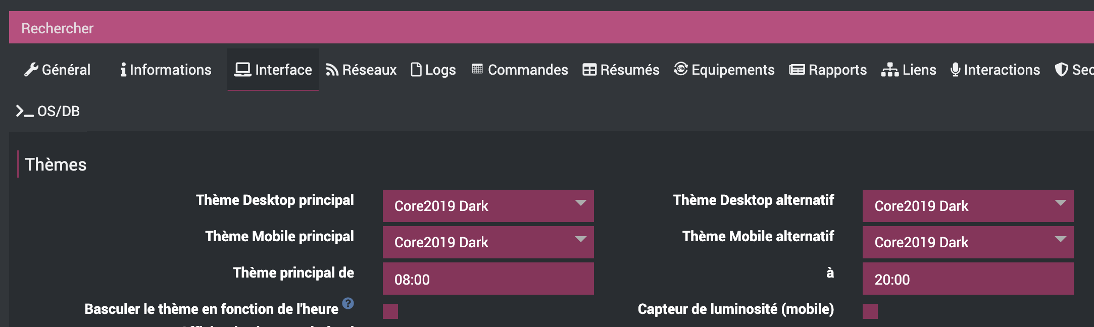

Merci pour l’astuce, j’appliqué le thème sombre à Jeedom même en principal et le plugin thermoAlternateView fonctionne parfaitement sur mobile ! C’est top je vais pouvoir utiliser ce super plugin
Activer le panneau desktop dans la config du plugin, puis ensuite menu accueil et thermostat…
