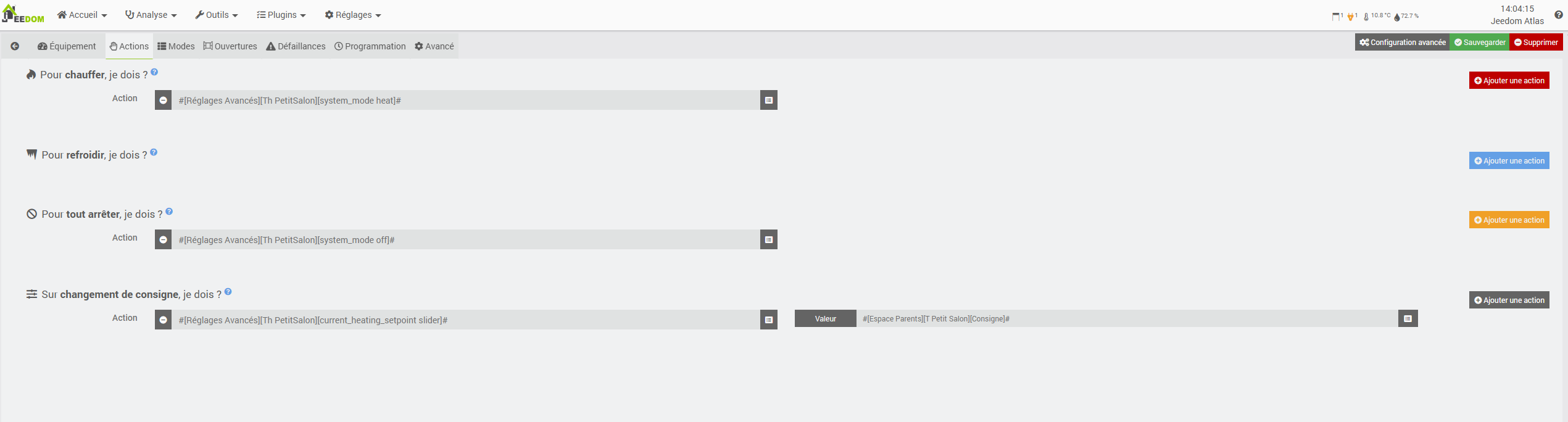

il est nécessaire que ces modules thermostat soient en « mode system off »…
Screenshot 2026-01-13 18.19.14
Et que les thermosat virtuel est uniquement la commande du ON et du OFF… simple, comme d’hab’.

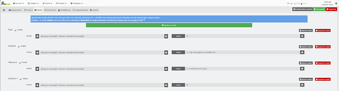

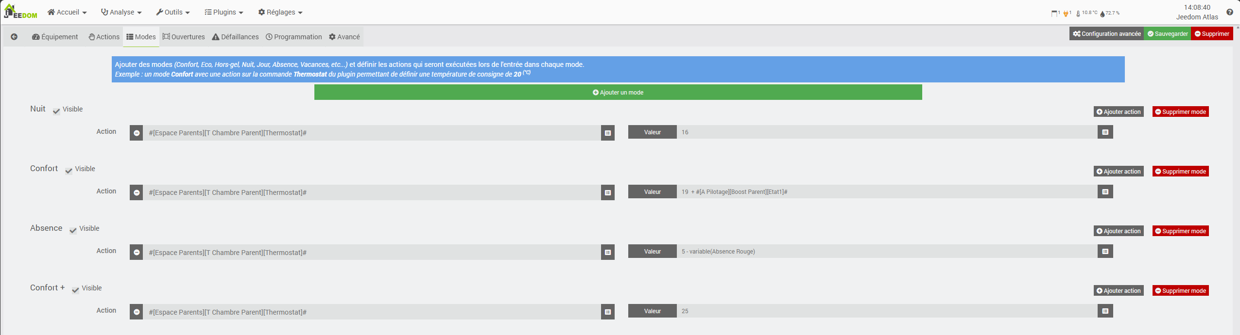

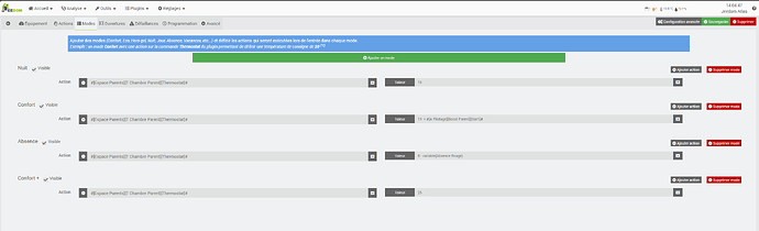

voici mes deux configs -elles sont différentes car je rencontrais souvent des problèmes de chauffe/arrêt. Après lecture des docs et posts, j’ai basculé en hystérésis et les deux config fonctionnent bien depuis:

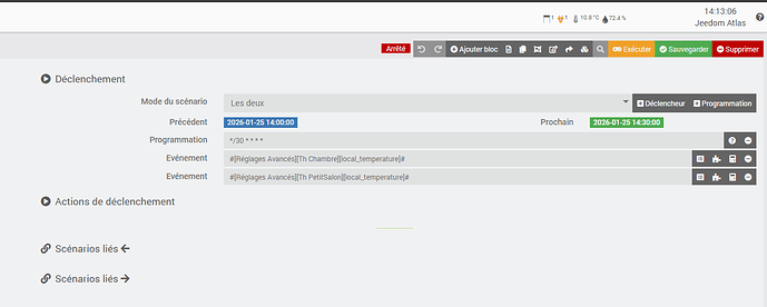

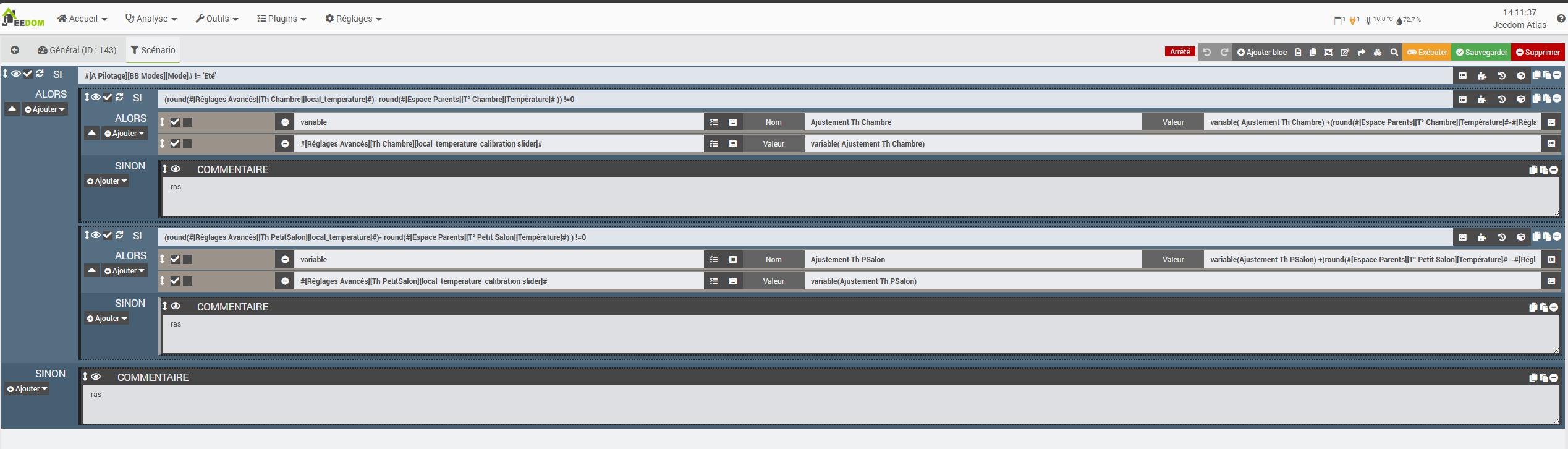

J’ai aussi ajouté une sonde déportée de température à chacun car j’ai remarqué très tôt une très mauvaise qualité et/ou d’emplacement de celle embarqué dans le thermostat. Ce dernier chauffe et impact sa propre sonde à tort. Donc ces sondes déportées vont avec un petit scenario tout simple qui se déclenche à la variation recalibrr régulièrement « local_temperature_calibration » sur les thermostats.
variable( Ajustement Th Chambre) +(round(#[Espace Parents][T° Chambre][Température]#-#[Réglages Avancés][Th Chambre][local_temperature]# ))
