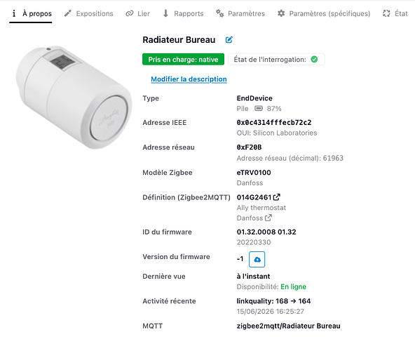

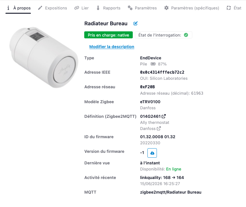

J’ai voulu intégrer dans le plugin un Thermostat DANFOSS.
Celui est déjà intégré dans Zigbee2MQTT

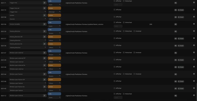

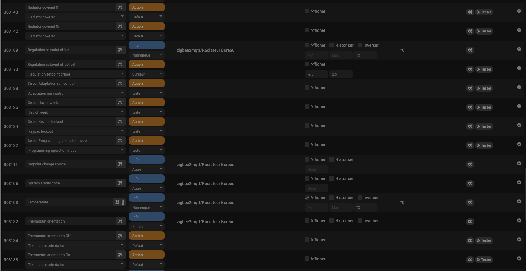

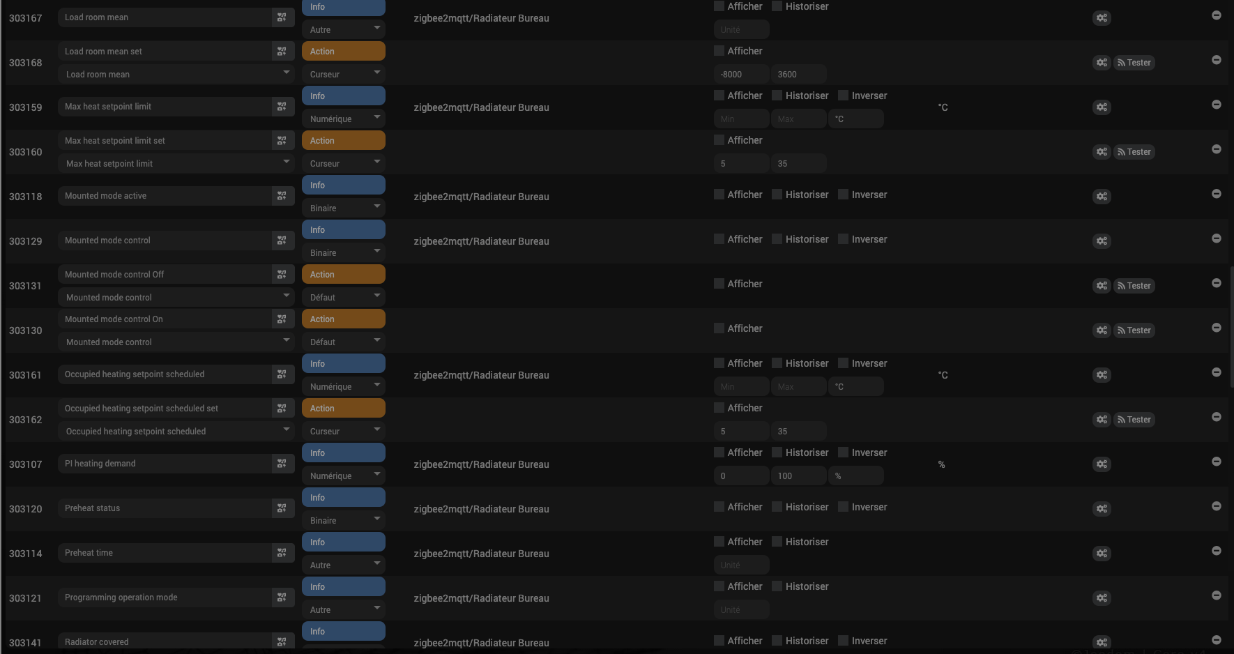

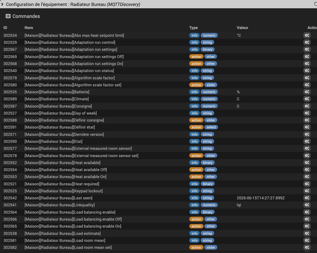

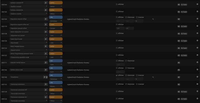

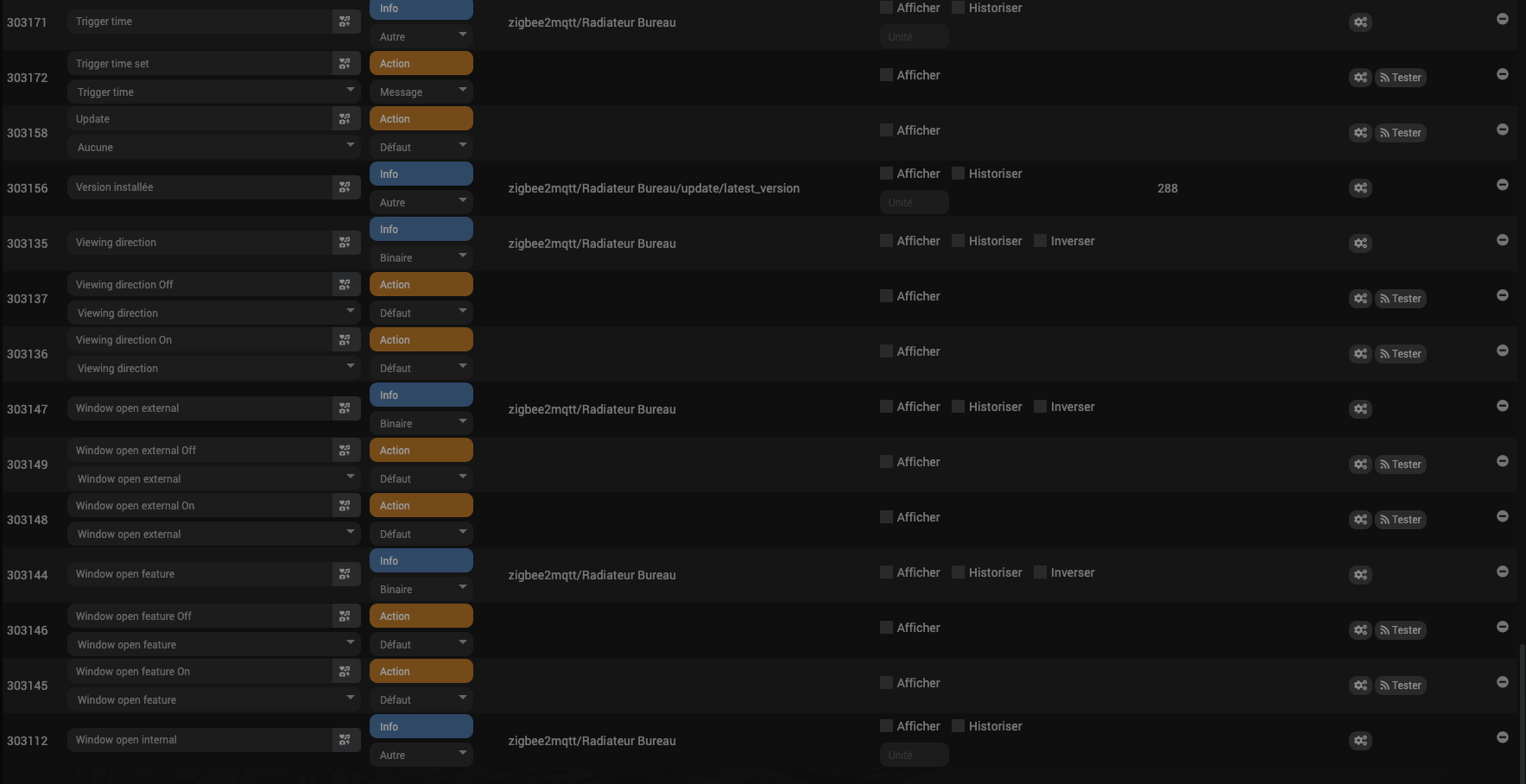

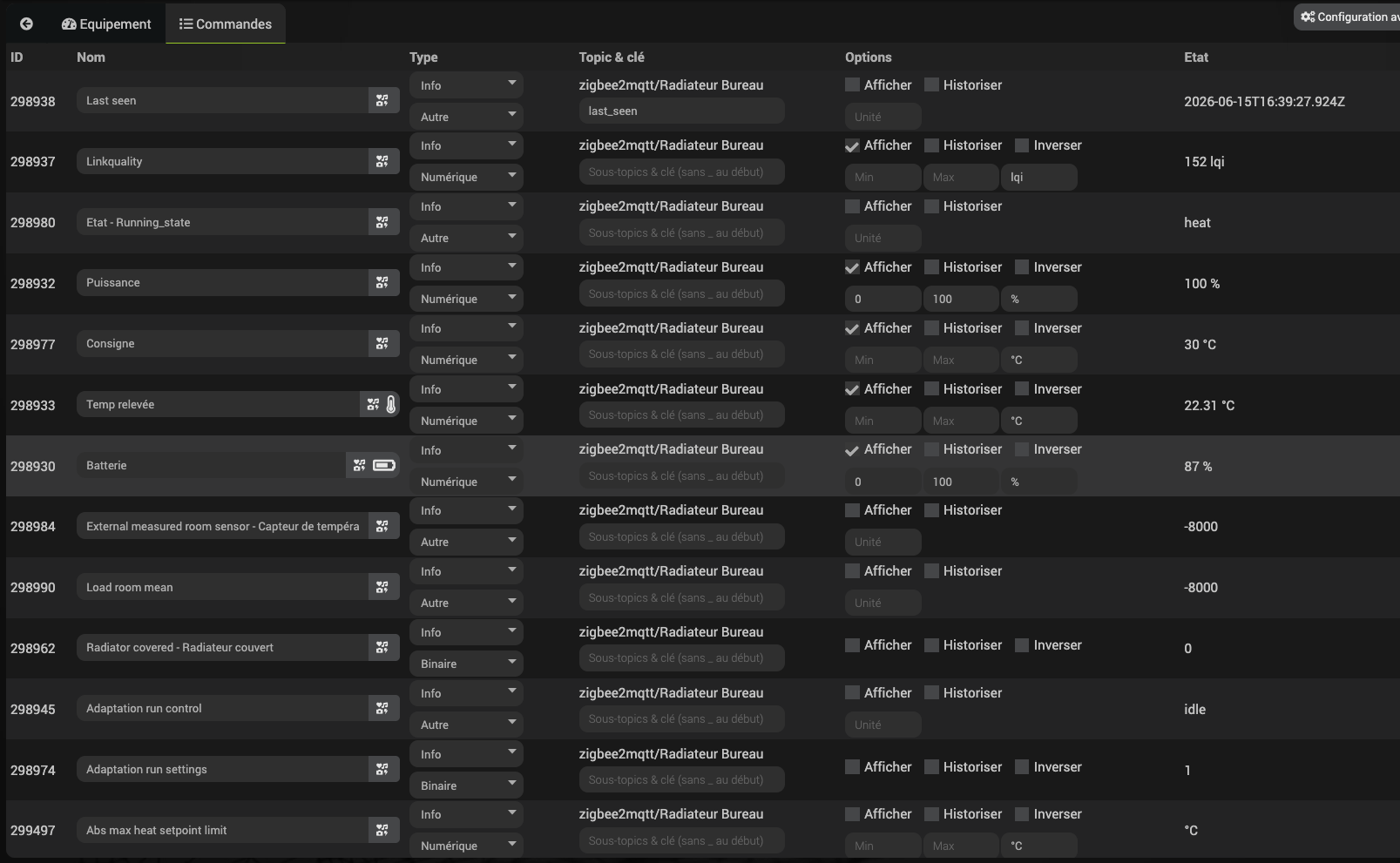

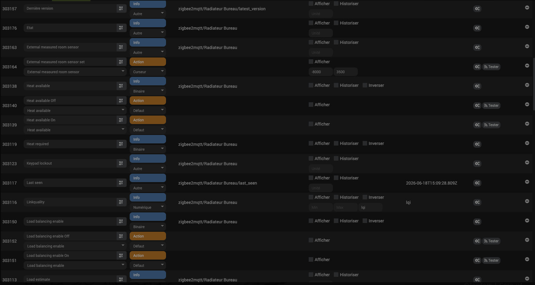

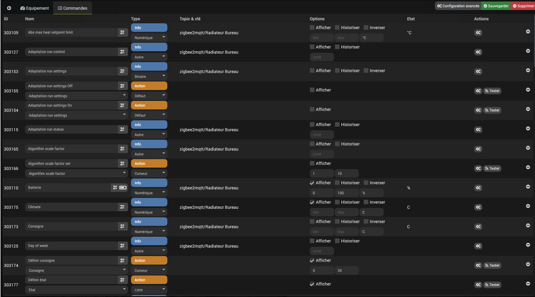

Le plugin a bien découvert l’équipement
Mais l’équipement ne remonte aucune information, à l’exeption de Last seen : 2026-06-15T14:27:27.899Z le 2026-06-15 16:27:28
La commande action Définir consigne fonctionne. Mais l’info Consigne retourne inconnu

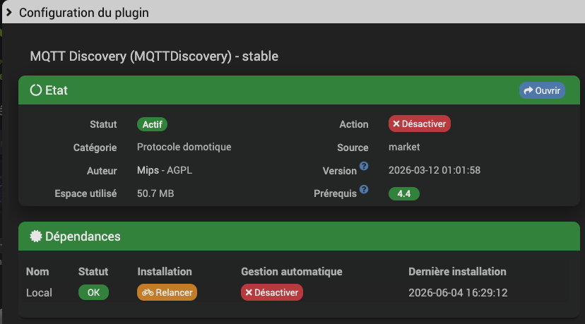

Informations Jeedom
Core : 4.5.3 (master)
DNS Jeedom : non
Plugin : MQTT Discovery
Version : 2026-06-13 10:14:14 (stable)
Statut Démon : Démarré - (2026-06-15 16:21:43)

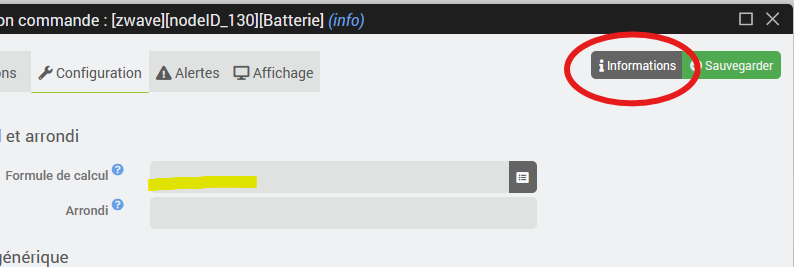

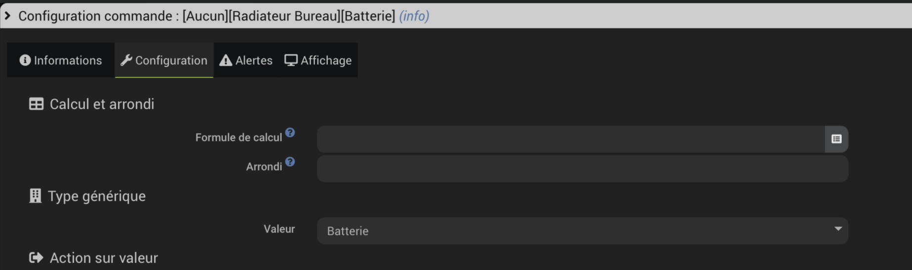

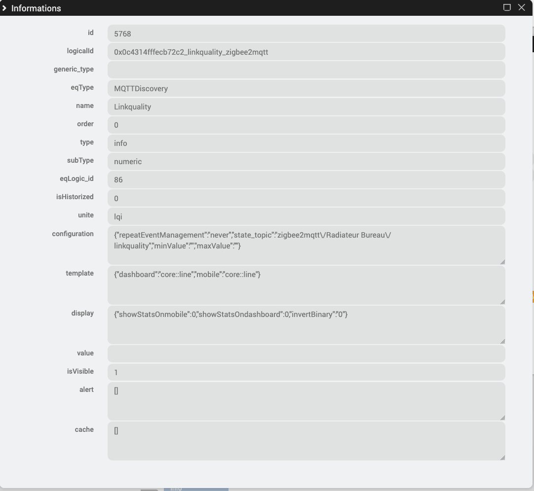

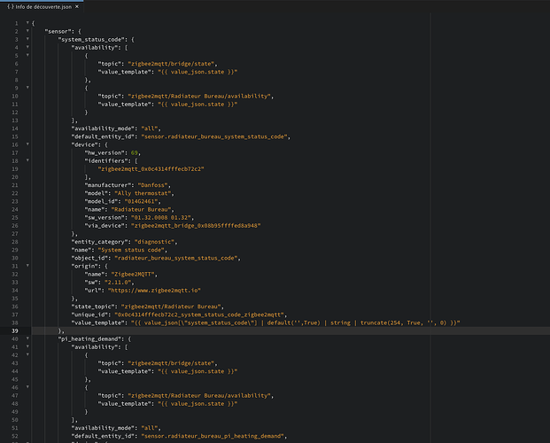

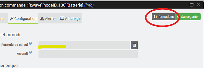

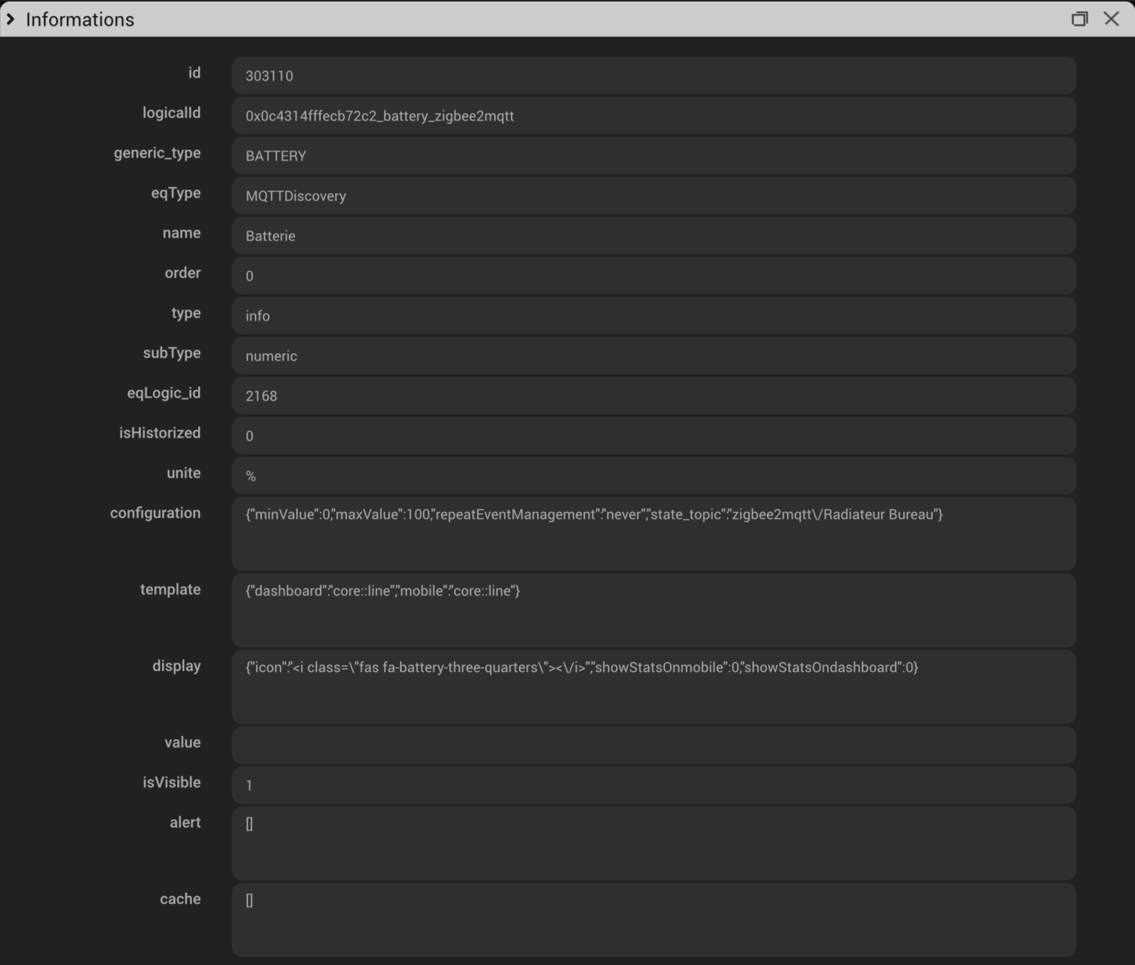

Je peux avoir les infos de découvertes de l’'équipement, voir bouton sur la page de l’équipement.
Coller le contenu directement dans un Texte préformaté, ne pas formater

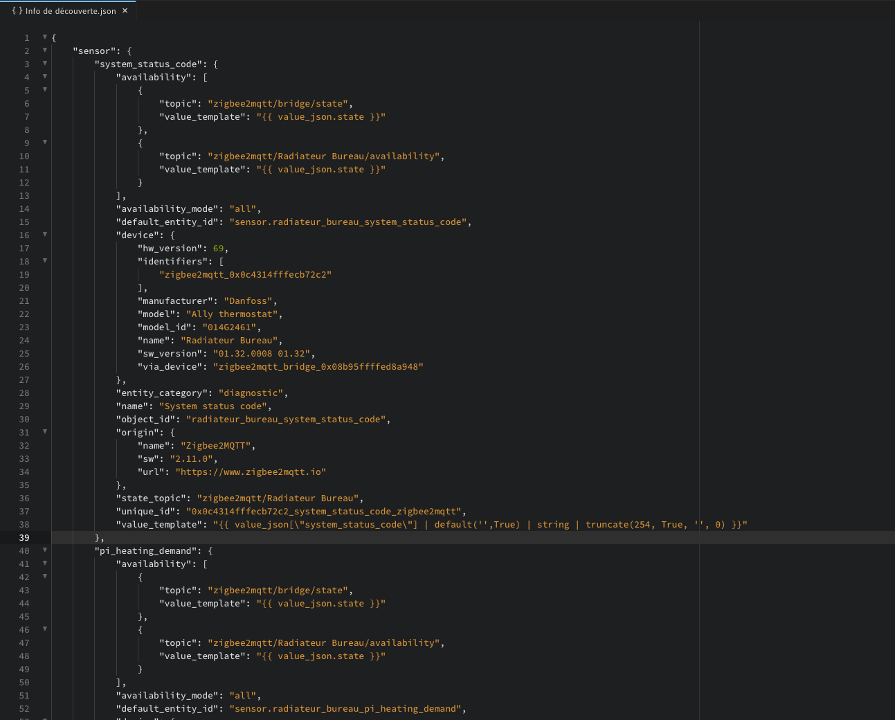

J’ai mis à jour le fichier Info de découverte.
40ko pour le json de découverte ? J’ai un doute…
Du coup je ne vais pas savoir lire le fichier
Je regarderai fin de semaine
Voici le début du fichier qui est très long
"sensor" : {
"system_status_code" : {
"availability" : [
"topic" : "zigbee2mqtt/bridge/state",
"value_template" : "{{ value_json.state }}"
"topic" : "zigbee2mqtt/Radiateur Bureau/availability",
"availability_mode" : "all",
"default_entity_id" : "sensor.radiateur_bureau_system_status_code",
"device" : {
"hw_version" : 69,
"identifiers" : [
"zigbee2mqtt_0x0c4314fffecb72c2"
"manufacturer" : "Danfoss",
"model" : "Ally thermostat",
"model_id" : "014G2461",
"name" : "Radiateur Bureau",
"sw_version" : "01.32.0008 01.32",
"via_device" : "zigbee2mqtt_bridge_0x08b95ffffed8a948"
"entity_category" : "diagnostic",
"name" : "System status code",
"object_id" : "radiateur_bureau_system_status_code",
"origin" : {
"name" : "Zigbee2MQTT",
"sw" : "2.11.0",
"url" : "https://www.zigbee2mqtt.io"
"state_topic" : "zigbee2mqtt/Radiateur Bureau",
"unique_id" : "0x0c4314fffecb72c2_system_status_code_zigbee2mqtt",
"value_template" : "{{ value_json["system_status_code"] | default('',True) | string | truncate(254, True, '', 0) }}"
"pi_heating_demand" : {

"name" : "Programming operation mode",
"object_id" : "radiateur_bureau_programming_operation_mode",
"options" : [
"setpoint",
"schedule",
"schedule_with_preheat",
"eco"
"origin" : {
"sw" : "2.11.0",
"unique_id" : "0x0c4314fffecb72c2_programming_operation_mode_zigbee2mqtt",
"value_template" : "{{ value_json["programming_operation_mode"] }}"
"keypad_lockout" : {
"availability" : [
"command_topic" : "zigbee2mqtt/Radiateur Bureau/set/keypad_lockout",
"default_entity_id" : "select.radiateur_bureau_keypad_lockout",
"device" : {
"hw_version" : 69,
"identifiers" : [
"entity_category" : "config",
"icon" : "mdi:lock",
"name" : "Keypad lockout",
"object_id" : "radiateur_bureau_keypad_lockout",
"options" : [
"unlock",
"lock"
"origin" : {
"sw" : "2.11.0",
"unique_id" : "0x0c4314fffecb72c2_keypad_lockout_zigbee2mqtt",
"value_template" : "{{ value_json["keypad_lockout"] }}"
"day_of_week" : {
"availability" : [
"command_topic" : "zigbee2mqtt/Radiateur Bureau/set/day_of_week",
"default_entity_id" : "select.radiateur_bureau_day_of_week",
"device" : {
"hw_version" : 69,
"identifiers" : [
"name" : "Day of week",
"object_id" : "radiateur_bureau_day_of_week",
"options" : [
"sunday",
"monday",
"tuesday",
"wednesday",
"thursday",
"friday",
"saturday",
"away_or_vacation"
"origin" : {
"sw" : "2.11.0",
"unique_id" : "0x0c4314fffecb72c2_day_of_week_zigbee2mqtt",
"value_template" : "{{ value_json["day_of_week"] }}"
"adaptation_run_control" : {
"availability" : [
"command_topic" : "zigbee2mqtt/Radiateur Bureau/set/adaptation_run_control",
"default_entity_id" : "select.radiateur_bureau_adaptation_run_control",
"device" : {
"hw_version" : 69,
"identifiers" : [
"name" : "Adaptation run control",
"object_id" : "radiateur_bureau_adaptation_run_control",
"options" : [
"idle",
"initiate_adaptation",
"cancel_adaptation"
"origin" : {
"sw" : "2.11.0",
"unique_id" : "0x0c4314fffecb72c2_adaptation_run_control_zigbee2mqtt",
"value_template" : "{{ value_json["adaptation_run_control"] }}"
"switch" : {
"switch_mounted_mode_control" : {
"availability" : [
"command_topic" : "zigbee2mqtt/Radiateur Bureau/set/mounted_mode_control",
"default_entity_id" : "switch.radiateur_bureau_mounted_mode_control",
"device" : {
"hw_version" : 69,
"identifiers" : [
"name" : "Mounted mode control",
"object_id" : "radiateur_bureau_mounted_mode_control",
"origin" : {
"sw" : "2.11.0",
"payload_off" : "false",
"payload_on" : "true",
"unique_id" : "0x0c4314fffecb72c2_switch_mounted_mode_control_zigbee2mqtt",
"value_template" : "{% if value_json["mounted_mode_control"] %}true{% else %}false{% endif %}"
"switch_thermostat_orientation" : {
"availability" : [
"command_topic" : "zigbee2mqtt/Radiateur Bureau/set/thermostat_orientation",
"default_entity_id" : "switch.radiateur_bureau_thermostat_orientation",
"device" : {
"hw_version" : 69,
"identifiers" : [
"name" : "Thermostat orientation",
"object_id" : "radiateur_bureau_thermostat_orientation",
"origin" : {
"sw" : "2.11.0",
"payload_off" : "horizontal",
"payload_on" : "vertical",
"unique_id" : "0x0c4314fffecb72c2_switch_thermostat_orientation_zigbee2mqtt",
"value_template" : "{{ value_json["thermostat_orientation"] }}"
"switch_viewing_direction" : {
"availability" : [
"command_topic" : "zigbee2mqtt/Radiateur Bureau/set/viewing_direction",
"default_entity_id" : "switch.radiateur_bureau_viewing_direction",
"device" : {
"hw_version" : 69,
"identifiers" : [
"name" : "Viewing direction",
"object_id" : "radiateur_bureau_viewing_direction",
"origin" : {
"sw" : "2.11.0",
"payload_off" : "normal",
"payload_on" : "upside-down",
"unique_id" : "0x0c4314fffecb72c2_switch_viewing_direction_zigbee2mqtt",
"value_template" : "{{ value_json["viewing_direction"] }}"
"switch_heat_available" : {
"availability" : [
"command_topic" : "zigbee2mqtt/Radiateur Bureau/set/heat_available",
"default_entity_id" : "switch.radiateur_bureau_heat_available",
"device" : {
"hw_version" : 69,
"identifiers" : [
"name" : "Heat available",
"object_id" : "radiateur_bureau_heat_available",
"origin" : {
"sw" : "2.11.0",
"unique_id" : "0x0c4314fffecb72c2_switch_heat_available_zigbee2mqtt",
"value_template" : "{% if value_json["heat_available"] %}true{% else %}false{% endif %}"
"switch_radiator_covered" : {
"availability" : [
"command_topic" : "zigbee2mqtt/Radiateur Bureau/set/radiator_covered",
"default_entity_id" : "switch.radiateur_bureau_radiator_covered",
"device" : {
"hw_version" : 69,
"identifiers" : [
"name" : "Radiator covered",
"object_id" : "radiateur_bureau_radiator_covered",
"origin" : {
"sw" : "2.11.0",
"unique_id" : "0x0c4314fffecb72c2_switch_radiator_covered_zigbee2mqtt",
"value_template" : "{% if value_json["radiator_covered"] %}true{% else %}false{% endif %}"
"switch_window_open_feature" : {
"availability" : [
"command_topic" : "zigbee2mqtt/Radiateur Bureau/set/window_open_feature",
"default_entity_id" : "switch.radiateur_bureau_window_open_feature",
"device" : {
"hw_version" : 69,
"identifiers" : [
"name" : "Window open feature",
"object_id" : "radiateur_bureau_window_open_feature",
"origin" : {
"sw" : "2.11.0",
"unique_id" : "0x0c4314fffecb72c2_switch_window_open_feature_zigbee2mqtt",
"value_template" : "{% if value_json["window_open_feature"] %}true{% else %}false{% endif %}"
"switch_window_open_external" : {
"availability" : [
"command_topic" : "zigbee2mqtt/Radiateur Bureau/set/window_open_external",
"default_entity_id" : "switch.radiateur_bureau_window_open_external",
"device" : {
"hw_version" : 69,
"identifiers" : [
"name" : "Window open external",
"object_id" : "radiateur_bureau_window_open_external",
"origin" : {
"sw" : "2.11.0",
"unique_id" : "0x0c4314fffecb72c2_switch_window_open_external_zigbee2mqtt",
"value_template" : "{% if value_json["window_open_external"] %}true{% else %}false{% endif %}"
"switch_load_balancing_enable" : {
"availability" : [
"command_topic" : "zigbee2mqtt/Radiateur Bureau/set/load_balancing_enable",
"default_entity_id" : "switch.radiateur_bureau_load_balancing_enable",
"device" : {
"hw_version" : 69,
"identifiers" : [
"name" : "Load balancing enable",
"object_id" : "radiateur_bureau_load_balancing_enable",
"origin" : {

J’ai édité le message en mettant le maximum de ligne pour la limitation du nombre de caractères du forum …
j’ai essayé d’ouvrir le fichier mais il y a des erreurs dedans, syntaxiquement il n’est pas correct.

voici de nouveau le fichier à renomer en json
Info de découverte.json.txt (60,8 Ko)
Appercu rapide :
Je peux voir aussi une capture écran des commandes créés?
Et attention en réinstallant des anciennes versions… c’est pas prévu pour, il y a des scripts de migrations qui s’exécutent lors d’update, y a pas de rollback prévu excepté restauré un backup
ok celui-ci est correct, l’autre avait été corrompu

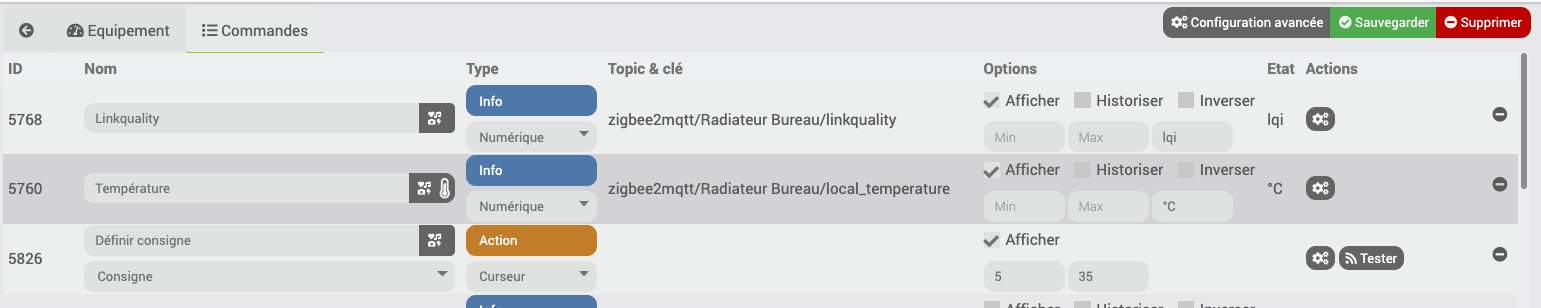

je peux voir s’il y a qlqch dans la config avancée, « Formule de calcul »? (la zone en jaune)
prends n’importe quelle commande
et ensuite une capture d’écran de l’écran « informations »
Je pense que c’est parce qu’il y a des guillemets dans le payload (c’est ça aussi qui posait problème lots du premier upload du fichier)
J’ai mis en ligne une nouvelle beta qui devrait résoudre le problème.
