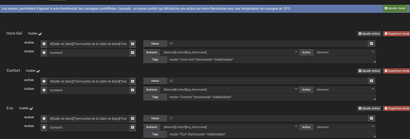

Je rencontre un soucis depuis la mise à jour du 17 novembre (et qui persiste avec la toute dernière), dans les actions de mes modes j’exécute un scénario (avec des tags).
Lorsque je change de mode et donc lorsque les actions sont exécutées, j’ai ce message d’erreur :
[Salle de Bain][Thermostat de la Salle de Bain] : Erreur lors de l'éxecution de scenario. Détails : La commande n'a pas pu être trouvée : scenario => scenario
Quand je vais voir les logs du scénario en question, il n’est pas du tout appelé.
Le problème semble être en lien avec le problème que je vois dans ce sujet.
EDIT : j’ai rajouté une image présentant la configuration de mes modes.

Vous utilisiez les scénarios dans les thermostats de manière fonctionnelle avant la mise à jour d’hier ?
Car je vois d’où vient le problème et vais le corriger mais c’est sur une partie que je n’ai pas touché.
Je confirme que j’avais aucun soucis avant hier depuis quelques années . Peut être un effet de bord.
edit: par contre quand j’ai fais la mise a jour du plugin hier matin , il y avait aussi une mise a jour d’un autre plugin en même temps mais je n’arrive pas à me souvenir lequel.
edit2 : C’était le plugin network mais ça ne doit pas être lié au soucis je pense
OK merci pour la confirmation, j’ai creusé et effectivement c’est un effet de bord de mes modifs. Je corrige ça.
