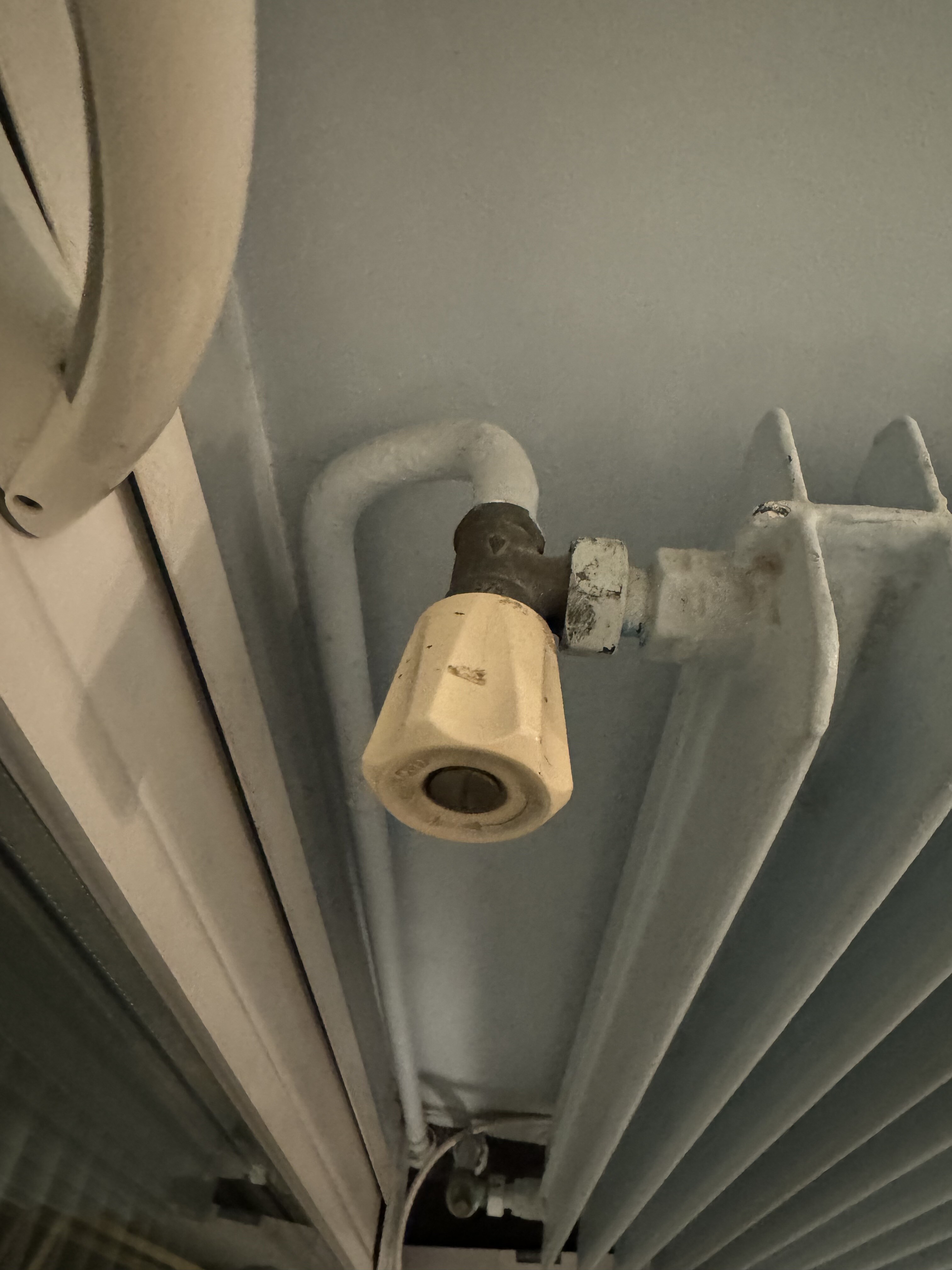

Non, tes corps de vanne ne sont pas thermostatique mais simplement de type robinet et étant en collectif, le remplacement de ceux-ci semblent compliqué…
Auquel cas quel type de produit peut s’adapter pour être compatible jeedom ?
Aucun a ma connaissance, il faut avant tout changer le corps de vanne.

À l’heure actuelle je n’ai qu’une vanne qui doit réguler le débit d’eau et c’est tout (photo 1er post)
J’aurais 8 chauffages ce de type à modifier d’où mon questionnement pour éviter de merder

On a juste insisté sur le fait que la tête seule ne suffit pas, il faut obligatoirement remplacer le robinet que vous avez par un corps thermostatique. Ensuite, sur lui, vous mettez la tête de votre choix.

Mais comprenez bien, que la tête seule ne peut pas fonctionner, il faut obligatoirement changer les corps.
La première chose à faire c’est de changer les corps de vannes car en cas de problème en saison de chauffe impossible d’intervenir (c’est du vécu)
les corps sont parfois actionnés par une aiguille qui avec le temps se grippe voir se bloque.
Sur le principe on peux parfois changer les têtes « manuelles » pour des thermostatiques (domotiques) mais il faut bien regarder la fixation.
Une tête thermostatique sur une vanne grippée ça fonctionne beaucoup moins bien.
Il est toujours possible même en pleine saison de changer un radiateur en fermant la vanne et le Te d’équilibrage en pied de radiateur (si la vanne fonctionne)
Donc voir avec le syndic a quelle date il y a vidange de l’installation et prévoir le remplacement des corps, c’est un bon investissement. (il n’est pas nécessaire de changer les TE d’équilibrage)

En attendant de pouvoir tout changer tu peux tenter le coup avec une seule tête pilotée pour tester le matériel et ton process si les corps en place le permettent.
Choisi un radiateur pas trop « important » et démonte le capot blanc avec précaution car avec le temps le plastique est fragile.
Il est parfois nécessaire de forcer un peu pour extraire le system manuel.
ensuite vérifier que tu as une aiguille et qu’elle coulisse librement avant d’installer la nouvelle tête

remplacer robinet par corps thermostatique puis ensuite tète connecté
