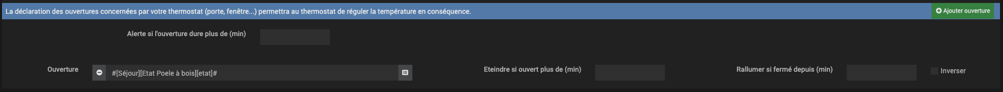

Ensuite dans le thermostat j’utilise ce virtuel dans l’ouverture
Quand le poele est allumé (difference de 4 degrés entre les 2 sondes) c’est comme ci la fenetre etait ouverte pour le thermostat, du coup ca le suspend et stop l’apprentissage.

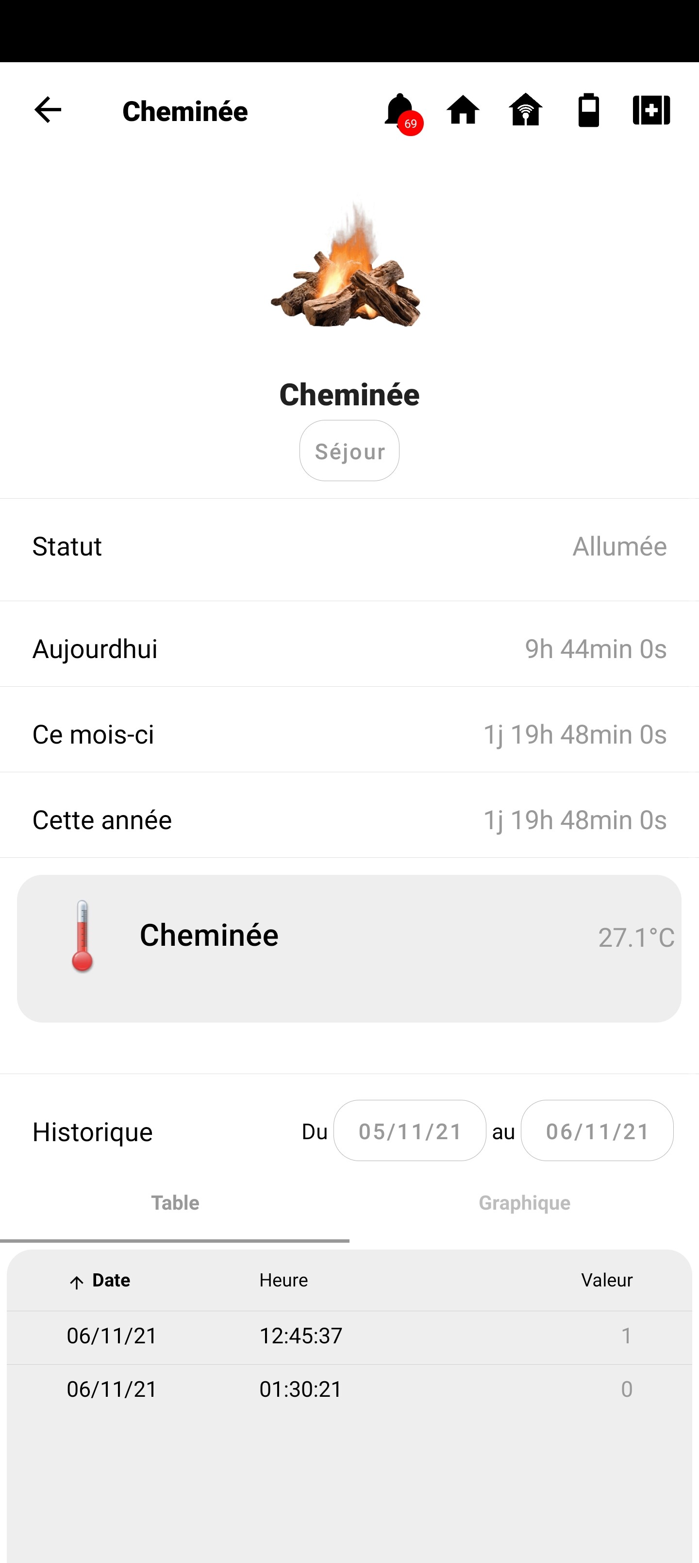

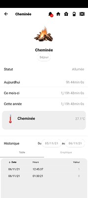

Pas mal le coup de l’ouverture pour suspendre le thermostat. Moi j’utilise aussi un virtuel j’ai une cheminée foyer fermé, le capteur aqara si plus chaud que mon salon (après toute la chaleur monte chez moi donc ca coupe aussi le reste) indique cheminée on et par scénario mode éco. Quand ça s’inverse au niveau température ça remet le chauffage dans l’état ou il doit se trouver en fonction de l’agenda ou de la présence

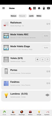

Sympa le design. Tu utilises quelle application ?
Je ne sais pas si ça stoppe ou pas l’apprentissage mais comme ma cheminée est allumée dès qu’on est là et que ma maison n’est pas suffisamment isolé pour arriver à 100% d’apprentissage dans feu de chemin j’ai laissé tel quel et depuis 2 ans déjà aucun soucis, ca se joue à qq quart d’heure de chauffe si par exemple une porte de chambre à l’étage est resté fermé. Et pis ya l’analyse de la facture aussi… Je suis passé de plus de 4500€ d’électricité au début à 2500 depuis ma cheminée et mon passage à jeedom même 1500€ une année ( bon on avait froid qd même car le nest surevalue la température d’au moins un degré en fait par rapport à un vrai thermomètre et meme un aqara :joy:)

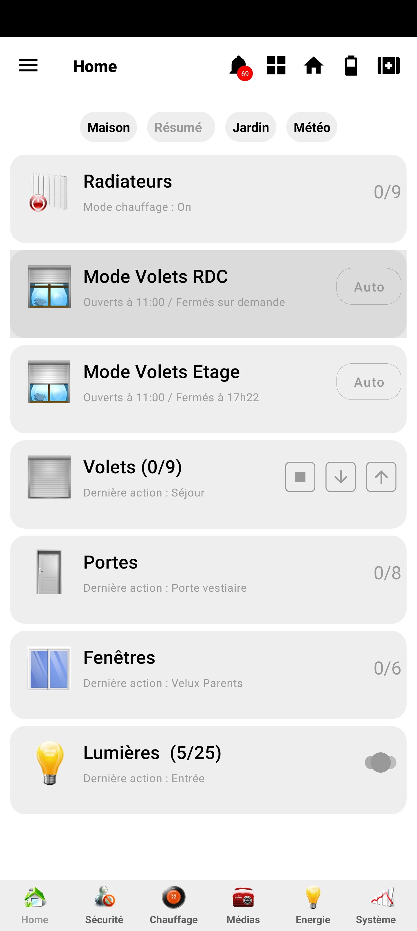

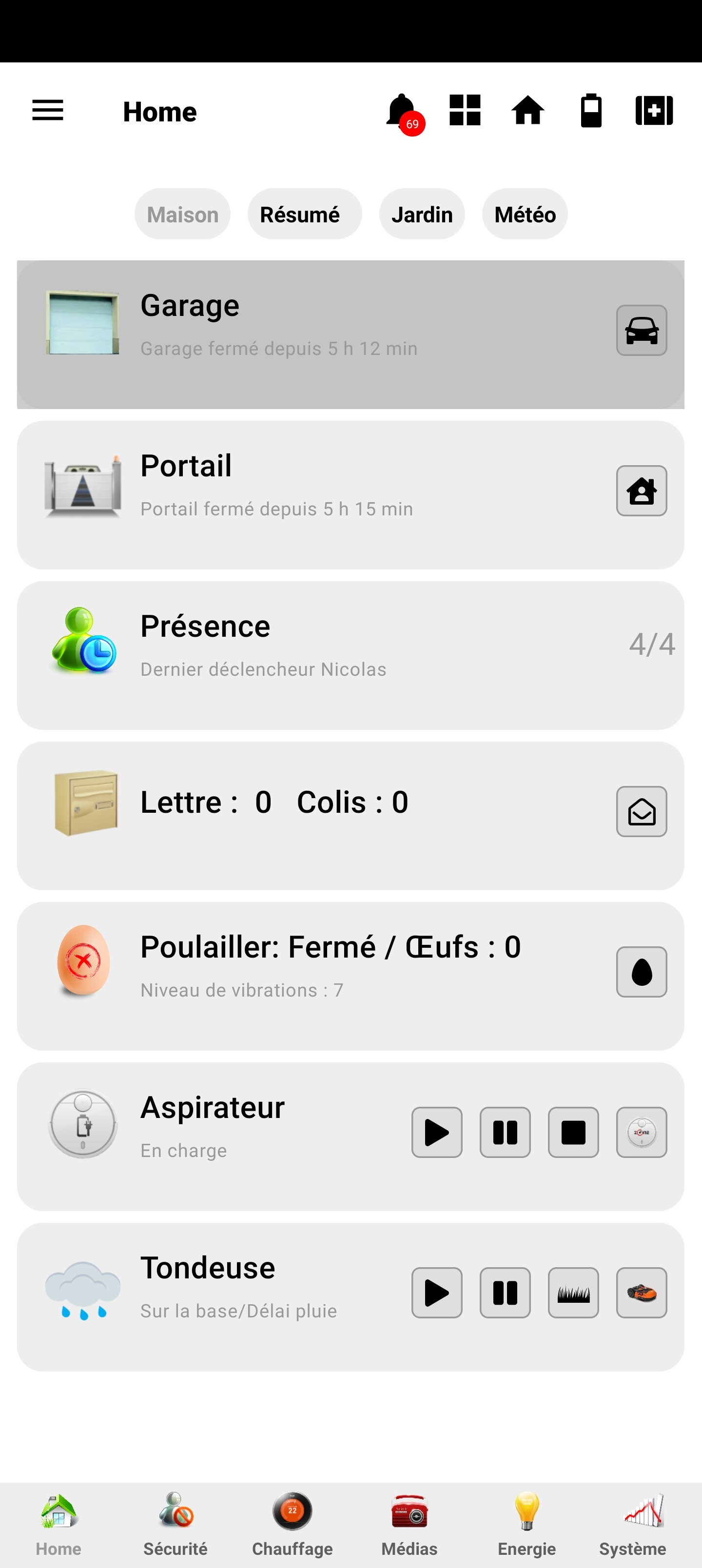

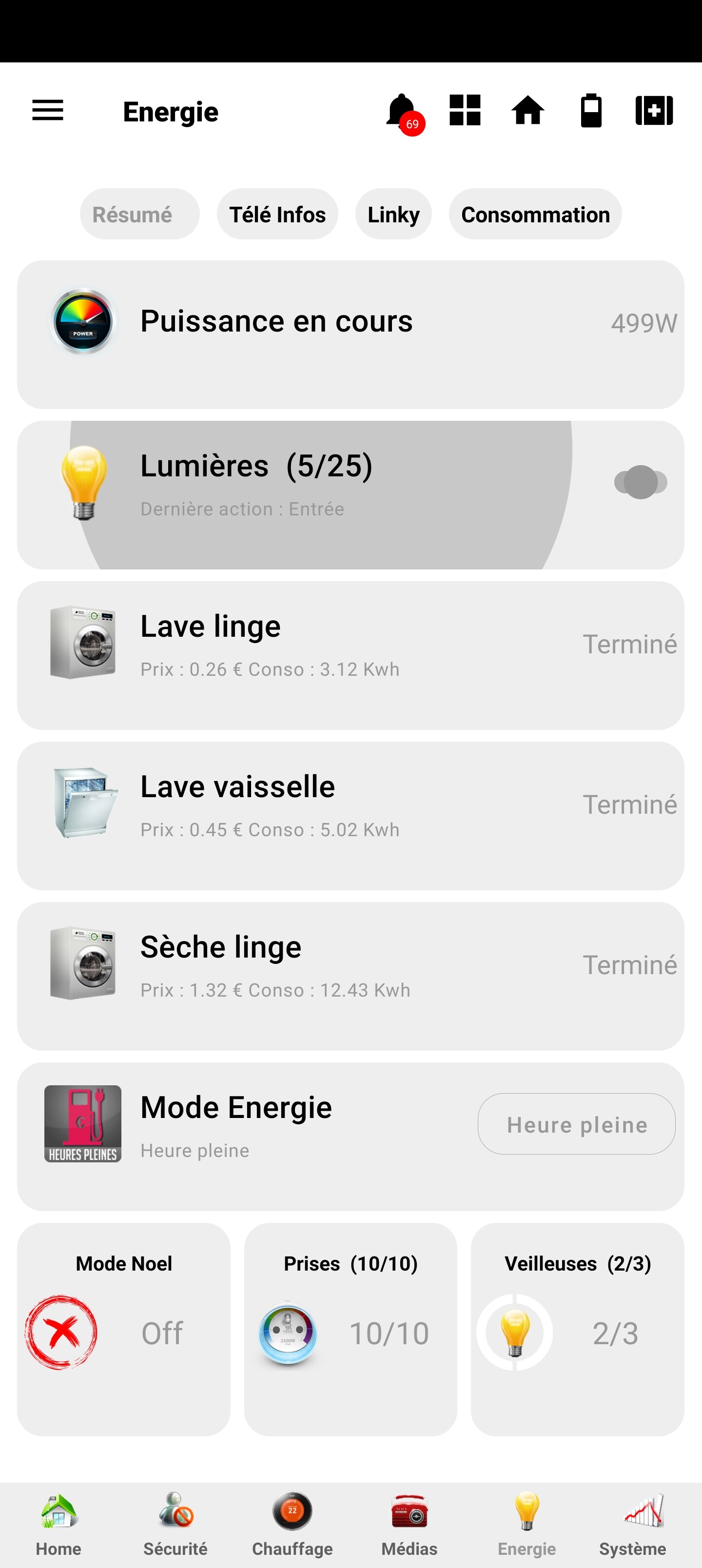

Sinon pour le design ben c’est pas un design j’ai arrêté tout ça depuis que j’utilise jeedomconnect :star_struck: voici un petit aperçu de qq pages de l’appli avec mes équipements
