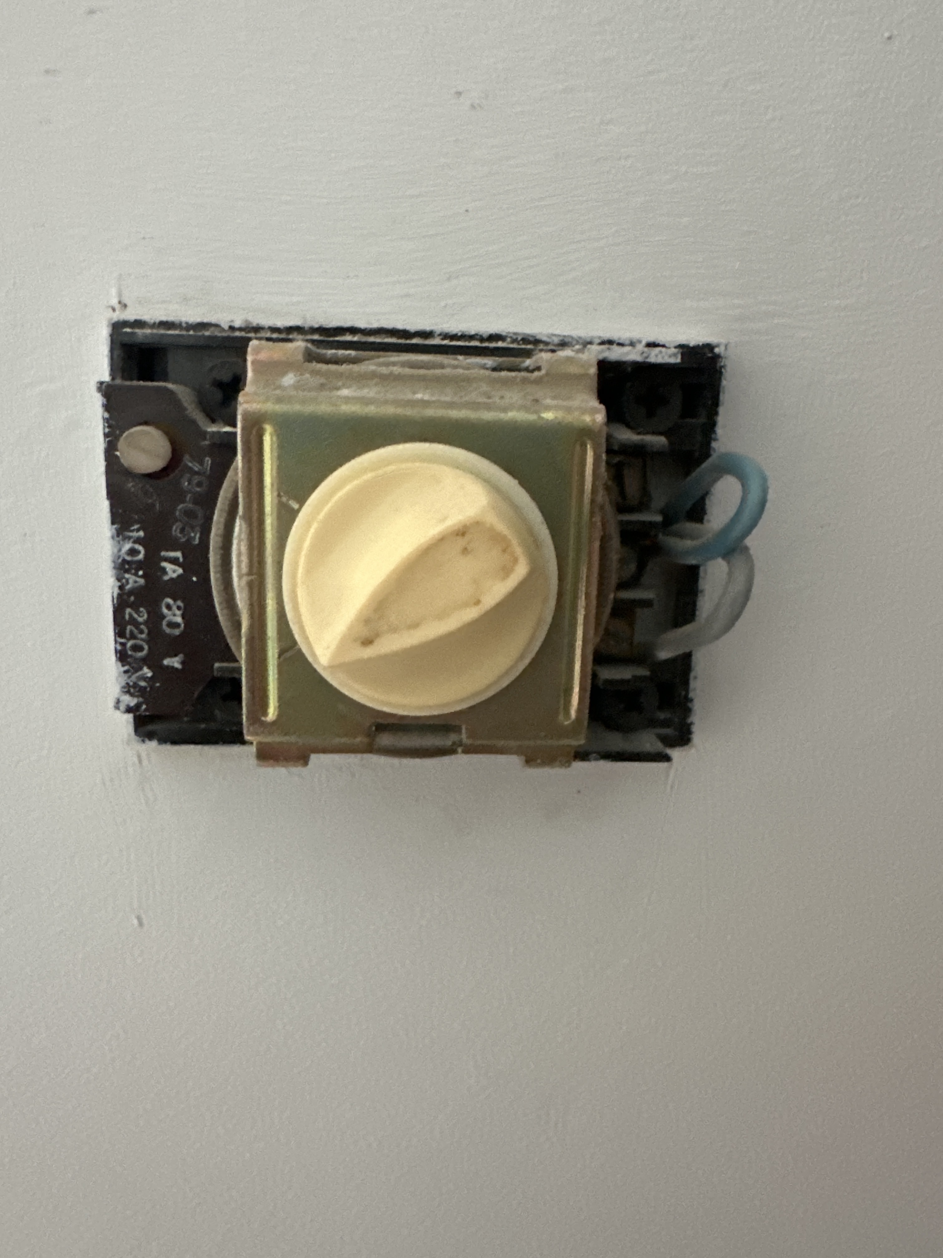

J’ai aujourd’hui une chaudière gaz pour mon chauffage et mon eau. J’ai un thermostat ( voir photo). Je souhaite le remplacer par un thermostat plus moderne et surtout le déporter dans une autre pièce. Je ne trouve pas une solution matériel pour pouvoir en plus l’adapter à jeedom. Si quelqu’un peut m’aider.
Merci à tous

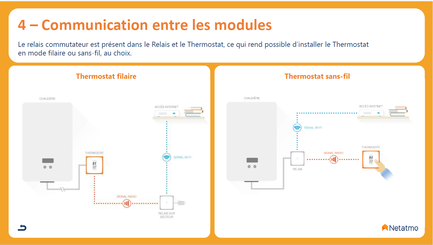

Peut importe, la réponse d’ @akenad est valable pour toutes les marques de chaudières dont le thermostat n’est qu’un simple contact.
Celui-ci est alors remplaçable par n’importe quel thermostat connecté qui fonctionne sur ce même principe.
Un module Zwave et le plugin thermostat de Jeedom, fait aussi le même travail.
Presque.
L’intérêt de la solution du schéma plus haut est que l’on peut mettre le relais juste à côté de la chaudière et le thermostat (sans-fil, affichage consigne et température mesurée) ou on veut.
