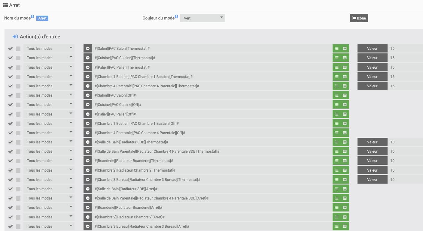

Lors du passage de mes thermostats en mode Off je constate que le mode des thermostat bagotte entre aucun et Off.
Je n’ai pourtant que deux modes (Chauffer / Clim) puisque ils pilotent une PAC réversible.
Chaque mode active un verrouillage chaud/froid car ce sont des multi-split et tout fonctionne très bien hormis sur Off/Arret.
Merci pour l’aide.
que disent les logs ?
Bonjour @rom.jou
Pardon pour le délai de réponse le problème n’est pas systématique. La première fois que j’ai constaté ce comportement, c’est à postériori de la dernière version du 19/02/2024.
Dans ma config le mode des thermostat est détecté et appelle des scénarii ce qui à ce moment la vu le cyclage en balance un nombre important et qui finissent par s’empiler pour leurs éxécutions.
Les commandes sont passées par le plugin Mode avec la sequence suivante :
Le log du coté de Thermostat quand tout va bien :

[2024-04-20 18:58:11][DEBUG] : [Buanderie][Radiateur Buanderie] Lancement du calcul d'hystérésis
[2024-04-20 18:58:11][DEBUG] : [Buanderie][Radiateur Buanderie] Calcul => consigne : 10 hysteresis_low : 9 hysteresis_hight : 11 temp : 17.6 état précédent : heat
[2024-04-20 18:58:12][DEBUG] : [Chambre 2][Radiateur Chambre 2] Lancement du calcul d'hystérésis
[2024-04-20 18:58:12][DEBUG] : [Chambre 2][Radiateur Chambre 2] Calcul => consigne : 10 hysteresis_low : 9 hysteresis_hight : 11 temp : 15.7 état précédent : heat
[2024-04-20 18:58:13][DEBUG] : [Chambre 3 Bureau][Radiateur Chambre 3 Bureau] Lancement du calcul d'hystérésis
[2024-04-20 18:58:13][DEBUG] : [Chambre 3 Bureau][Radiateur Chambre 3 Bureau] Calcul => consigne : 10 hysteresis_low : 9 hysteresis_hight : 11 temp : 15.7 état précédent : heat
[2024-04-20 18:58:14][DEBUG] : [Salle de Bain][Radiateur SDB] Lancement du calcul d'hystérésis
[2024-04-20 18:58:14][DEBUG] : [Salle de Bain][Radiateur SDB] Calcul => consigne : 12 hysteresis_low : 11 hysteresis_hight : 13 temp : 18.4 état précédent : heat
[2024-04-20 18:58:15][DEBUG] : [Salle de Bain Parentale][Radiateur Chambre 4 Parentale SDB] Lancement du calcul d'hystérésis
[2024-04-20 18:58:15][DEBUG] : [Salle de Bain Parentale][Radiateur Chambre 4 Parentale SDB] Calcul => consigne : 12 hysteresis_low : 11 hysteresis_hight : 13 temp : 15.7 état précédent : heat
[2024-04-20 18:58:16][DEBUG] : [Buanderie][Radiateur Buanderie] Lancement du calcul d'hystérésis
[2024-04-20 18:58:16][DEBUG] : [Buanderie][Radiateur Buanderie] Calcul => consigne : 12 hysteresis_low : 11 hysteresis_hight : 13 temp : 17.6 état précédent : heat
[2024-04-20 18:58:17][DEBUG] : [Chambre 2][Radiateur Chambre 2] Lancement du calcul d'hystérésis
[2024-04-20 18:58:17][DEBUG] : [Chambre 2][Radiateur Chambre 2] Calcul => consigne : 12 hysteresis_low : 11 hysteresis_hight : 13 temp : 15.7 état précédent : heat
[2024-04-20 18:58:19][DEBUG] : [Chambre 3 Bureau][Radiateur Chambre 3 Bureau] Lancement du calcul d'hystérésis
[2024-04-20 18:58:19][DEBUG] : [Chambre 3 Bureau][Radiateur Chambre 3 Bureau] Calcul => consigne : 12 hysteresis_low : 11 hysteresis_hight : 13 temp : 15.7 état précédent : heat
[2024-04-20 18:58:26][DEBUG] : [Salle de Bain][Radiateur SDB] Lancement du calcul d'hystérésis
[2024-04-20 18:58:26][DEBUG] : [Salle de Bain][Radiateur SDB] Calcul => consigne : 10 hysteresis_low : 9 hysteresis_hight : 11 temp : 18.4 état précédent : heat
[2024-04-20 18:58:27][DEBUG] : [Salle de Bain Parentale][Radiateur Chambre 4 Parentale SDB] Lancement du calcul d'hystérésis
[2024-04-20 18:58:27][DEBUG] : [Salle de Bain Parentale][Radiateur Chambre 4 Parentale SDB] Calcul => consigne : 10 hysteresis_low : 9 hysteresis_hight : 11 temp : 15.7 état précédent : heat
[2024-04-20 18:58:27][DEBUG] : [Buanderie][Radiateur Buanderie] Lancement du calcul d'hystérésis
[2024-04-20 18:58:27][DEBUG] : [Buanderie][Radiateur Buanderie] Calcul => consigne : 10 hysteresis_low : 9 hysteresis_hight : 11 temp : 17.6 état précédent : heat
[2024-04-20 18:58:29][DEBUG] : [Chambre 2][Radiateur Chambre 2] Lancement du calcul d'hystérésis
[2024-04-20 18:58:29][DEBUG] : [Chambre 2][Radiateur Chambre 2] Calcul => consigne : 10 hysteresis_low : 9 hysteresis_hight : 11 temp : 15.7 état précédent : heat
[2024-04-20 18:58:30][DEBUG] : [Chambre 3 Bureau][Radiateur Chambre 3 Bureau] Lancement du calcul d'hystérésis
[2024-04-20 18:58:30][DEBUG] : [Chambre 3 Bureau][Radiateur Chambre 3 Bureau] Calcul => consigne : 10 hysteresis_low : 9 hysteresis_hight : 11 temp : 15.7 état précédent : heat
[2024-04-20 18:58:32][DEBUG] : [Salle de Bain][Radiateur SDB] Lancement du calcul d'hystérésis
[2024-04-20 18:58:32][DEBUG] : [Salle de Bain][Radiateur SDB] Calcul => consigne : 12 hysteresis_low : 11 hysteresis_hight : 13 temp : 18.4 état précédent : heat
[2024-04-20 18:58:33][DEBUG] : [Salle de Bain Parentale][Radiateur Chambre 4 Parentale SDB] Lancement du calcul d'hystérésis
[2024-04-20 18:58:33][DEBUG] : [Salle de Bain Parentale][Radiateur Chambre 4 Parentale SDB] Calcul => consigne : 12 hysteresis_low : 11 hysteresis_hight : 13 temp : 15.7 état précédent : heat
[2024-04-20 18:58:34][DEBUG] : [Buanderie][Radiateur Buanderie] Lancement du calcul d'hystérésis
[2024-04-20 18:58:34][DEBUG] : [Buanderie][Radiateur Buanderie] Calcul => consigne : 12 hysteresis_low : 11 hysteresis_hight : 13 temp : 17.6 état précédent : heat
[2024-04-20 18:58:35][DEBUG] : [Chambre 2][Radiateur Chambre 2] Lancement du calcul d'hystérésis
[2024-04-20 18:58:35][DEBUG] : [Chambre 2][Radiateur Chambre 2] Calcul => consigne : 12 hysteresis_low : 11 hysteresis_hight : 13 temp : 15.7 état précédent : heat
[2024-04-20 18:58:36][DEBUG] : [Chambre 3 Bureau][Radiateur Chambre 3 Bureau] Lancement du calcul d'hystérésis
[2024-04-20 18:58:36][DEBUG] : [Chambre 3 Bureau][Radiateur Chambre 3 Bureau] Calcul => consigne : 12 hysteresis_low : 11 hysteresis_hight : 13 temp : 15.7 état précédent : heat
[2024-04-20 18:58:42][DEBUG] : [Piscine][Consigne Piscine] Lancement du calcul d'hystérésis
[2024-04-20 18:58:42][DEBUG] : [Piscine][Consigne Piscine] Calcul => consigne : 26.5 hysteresis_low : 25.5 hysteresis_hight : 27.5 temp : 11.7 état précédent :
[2024-04-20 18:58:42][DEBUG] : [Piscine][Consigne Piscine] Je dois chauffer
[2024-04-20 18:58:42][DEBUG] : [Piscine][Consigne Piscine] Action stop
[2024-04-20 18:58:44][DEBUG] : [Salle de Bain][Radiateur SDB] Lancement du calcul d'hystérésis
[2024-04-20 18:58:44][DEBUG] : [Salle de Bain][Radiateur SDB] Calcul => consigne : 10 hysteresis_low : 9 hysteresis_hight : 11 temp : 18.4 état précédent : heat
[2024-04-20 18:58:46][DEBUG] : [Salle de Bain Parentale][Radiateur Chambre 4 Parentale SDB] Lancement du calcul d'hystérésis
[2024-04-20 18:58:46][DEBUG] : [Salle de Bain Parentale][Radiateur Chambre 4 Parentale SDB] Calcul => consigne : 10 hysteresis_low : 9 hysteresis_hight : 11 temp : 15.7 état précédent : heat
[2024-04-20 18:58:47][DEBUG] : [Buanderie][Radiateur Buanderie] Lancement du calcul d'hystérésis
[2024-04-20 18:58:47][DEBUG] : [Buanderie][Radiateur Buanderie] Calcul => consigne : 10 hysteresis_low : 9 hysteresis_hight : 11 temp : 17.6 état précédent : heat
[2024-04-20 18:58:48][DEBUG] : [Piscine][Consigne Piscine] Lancement du calcul d'hystérésis
[2024-04-20 18:58:48][DEBUG] : [Piscine][Consigne Piscine] Calcul => consigne : 26.5 hysteresis_low : 25.5 hysteresis_hight : 27.5 temp : 11.6 état précédent :
[2024-04-20 18:58:48][DEBUG] : [Piscine][Consigne Piscine] Je dois chauffer
[2024-04-20 18:58:48][DEBUG] : [Piscine][Consigne Piscine] Action stop
[2024-04-20 18:58:48][DEBUG] : [Chambre 2][Radiateur Chambre 2] Lancement du calcul d'hystérésis
[2024-04-20 18:58:48][DEBUG] : [Chambre 2][Radiateur Chambre 2] Calcul => consigne : 10 hysteresis_low : 9 hysteresis_hight : 11 temp : 15.7 état précédent : heat
[2024-04-20 18:58:50][DEBUG] : [Chambre 3 Bureau][Radiateur Chambre 3 Bureau] Lancement du calcul d'hystérésis
[2024-04-20 18:58:50][DEBUG] : [Chambre 3 Bureau][Radiateur Chambre 3 Bureau] Calcul => consigne : 10 hysteresis_low : 9 hysteresis_hight : 11 temp : 15.7 état précédent : heat
[2024-04-20 18:58:51][DEBUG] : [Salle de Bain][Radiateur SDB] Lancement du calcul d'hystérésis
[2024-04-20 18:58:51][DEBUG] : [Salle de Bain][Radiateur SDB] Calcul => consigne : 12 hysteresis_low : 11 hysteresis_hight : 13 temp : 18.4 état précédent : heat
[2024-04-20 18:58:52][DEBUG] : [Salle de Bain Parentale][Radiateur Chambre 4 Parentale SDB] Lancement du calcul d'hystérésis
[2024-04-20 18:58:52][DEBUG] : [Salle de Bain Parentale][Radiateur Chambre 4 Parentale SDB] Calcul => consigne : 12 hysteresis_low : 11 hysteresis_hight : 13 temp : 15.7 état précédent : heat
[2024-04-20 18:58:53][DEBUG] : [Buanderie][Radiateur Buanderie] Lancement du calcul d'hystérésis
[2024-04-20 18:58:53][DEBUG] : [Buanderie][Radiateur Buanderie] Calcul => consigne : 12 hysteresis_low : 11 hysteresis_hight : 13 temp : 17.6 état précédent : heat
[2024-04-20 18:58:54][DEBUG] : [Chambre 2][Radiateur Chambre 2] Lancement du calcul d'hystérésis
[2024-04-20 18:58:54][DEBUG] : [Chambre 2][Radiateur Chambre 2] Calcul => consigne : 12 hysteresis_low : 11 hysteresis_hight : 13 temp : 15.7 état précédent : heat
[2024-04-20 18:58:55][DEBUG] : [Chambre 3 Bureau][Radiateur Chambre 3 Bureau] Lancement du calcul d'hystérésis
[2024-04-20 18:58:55][DEBUG] : [Chambre 3 Bureau][Radiateur Chambre 3 Bureau] Calcul => consigne : 12 hysteresis_low : 11 hysteresis_hight : 13 temp : 15.7 état précédent : heat
[2024-04-20 18:59:01][DEBUG] : [Piscine][Consigne Piscine] Lancement du calcul d'hystérésis
[2024-04-20 18:59:01][DEBUG] : [Piscine][Consigne Piscine] Calcul => consigne : 26.5 hysteresis_low : 25.5 hysteresis_hight : 27.5 temp : 11.7 état précédent :
[2024-04-20 18:59:01][DEBUG] : [Piscine][Consigne Piscine] Je dois chauffer
[2024-04-20 18:59:01][DEBUG] : [Piscine][Consigne Piscine] Action stop
[2024-04-20 18:59:03][DEBUG] : [Salle de Bain][Radiateur SDB] Lancement du calcul d'hystérésis
[2024-04-20 18:59:03][DEBUG] : [Salle de Bain][Radiateur SDB] Calcul => consigne : 10 hysteresis_low : 9 hysteresis_hight : 11 temp : 18.4 état précédent : heat
[2024-04-20 18:59:06][DEBUG] : [Salle de Bain Parentale][Radiateur Chambre 4 Parentale SDB] Lancement du calcul d'hystérésis
[2024-04-20 18:59:06][DEBUG] : [Salle de Bain Parentale][Radiateur Chambre 4 Parentale SDB] Calcul => consigne : 10 hysteresis_low : 9 hysteresis_hight : 11 temp : 15.7 état précédent : heat
[2024-04-20 18:59:07][DEBUG] : [Buanderie][Radiateur Buanderie] Lancement du calcul d'hystérésis
[2024-04-20 18:59:07][DEBUG] : [Buanderie][Radiateur Buanderie] Calcul => consigne : 10 hysteresis_low : 9 hysteresis_hight : 11 temp : 17.6 état précédent : heat
[2024-04-20 18:59:08][DEBUG] : [Chambre 2][Radiateur Chambre 2] Lancement du calcul d'hystérésis
[2024-04-20 18:59:08][DEBUG] : [Chambre 2][Radiateur Chambre 2] Calcul => consigne : 10 hysteresis_low : 9 hysteresis_hight : 11 temp : 15.7 état précédent : heat
[2024-04-20 18:59:09][DEBUG] : [Chambre 3 Bureau][Radiateur Chambre 3 Bureau] Lancement du calcul d'hystérésis
etc etc etc
@rom.jou EDIT : Trouvé que c’est mon plugin mode qui balance des modes Arrets de manière intempestifs :
tag modifié.
