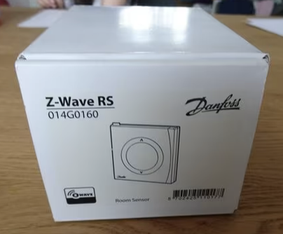

Bonjour.
Sur LBC, recherche « danfoss zwave », tu devrais trouver
Merci (c’est bien triste)
Merci, C’est presque ce que je cherche mais sans aucun bouton sur l’appareil (c’est pour déposer dans une chambre d’hôtes)
