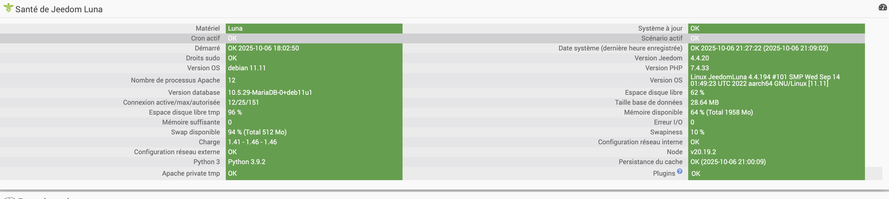

Bonjour, en effet j’ai pensé à une surcharge lors de la sauvegarde de jeedom, mais lorsque je regarde l’état de santé de ma box il semble plutôt bon. il y a une commande que je pourrai utiliser avec le plugin monitoring qui pourrait me montrer s’il y a une surcharge au moment de la sauvegarde ?
