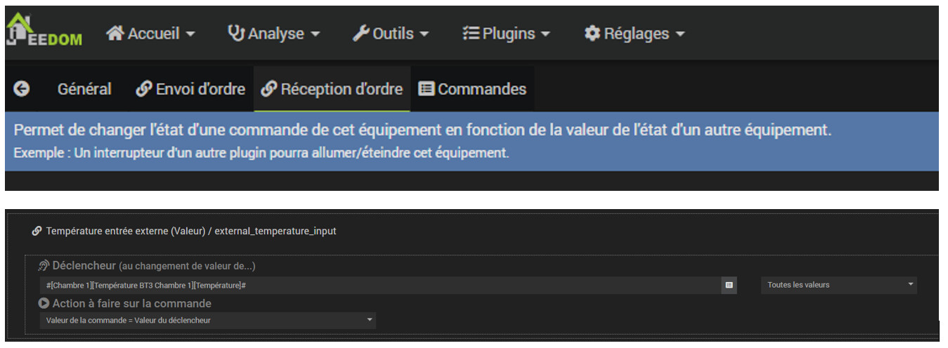

Je viens d’acheter une vanne thermostatique Aqara E1 et voulait vous partager la facon dont j’ai relié mon capteur externe à la vanne Aqara E1 :

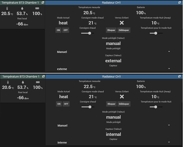

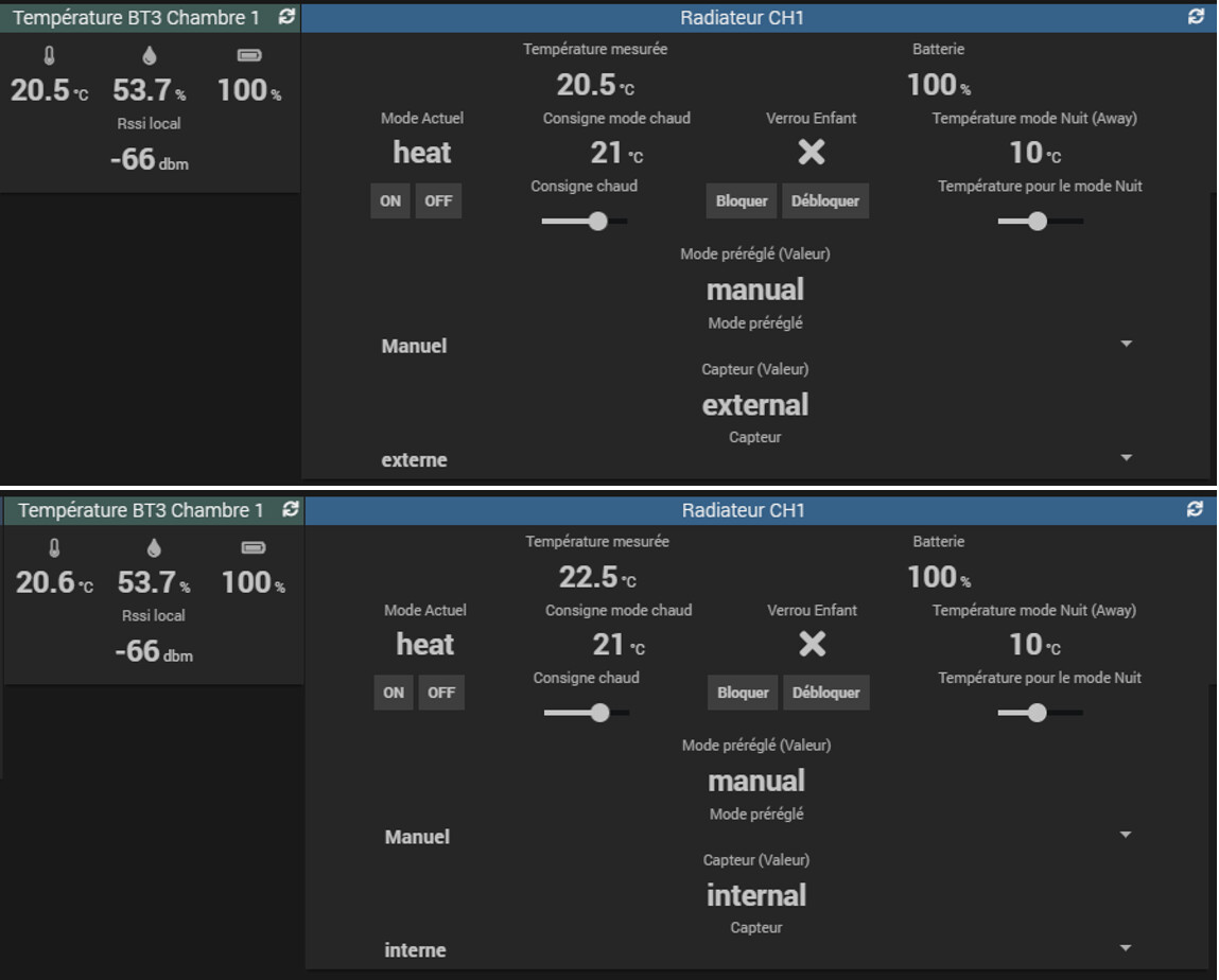

Contrairement à ce qui a été proposé ci-dessus, je n’ai pas eu à créer de commande. Je suis simplement venu rattacher mon thermomètre Xiaomi Bluetooth (sous Blea) dans la partie réception d’ordre sous l’onglet " Température entrée externe (Valeur) / external_temperature_input" en tant que déclencheur.
Cela fonctionne parfaitement, les valeurs sont mises à jour instantanement et de cette manière, je peux toujours basculer facilement entre capteur interne et externe.
Voilà, bonne journée :slight_smile:
