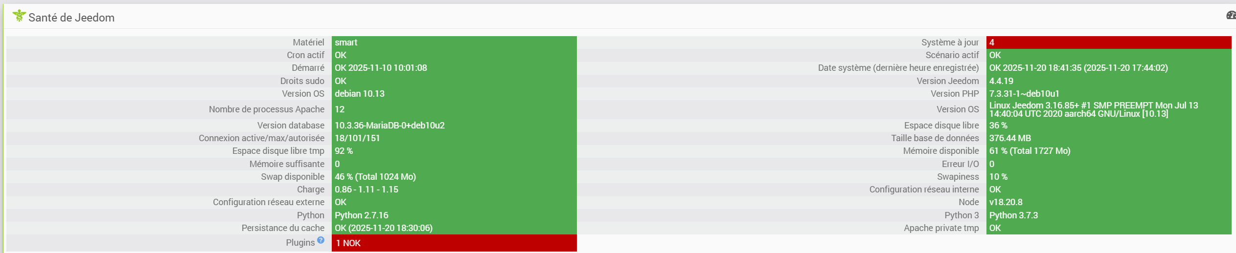

La page santé :
Pour info le plugin en erreur est SmartThings.
Si quelqu’un a des idées je suis preneur.
