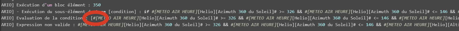

[2025-08-08 12:30:02][SCENARIO] - Exécution du sous-élément de type [condition] : if #[METEO AIR HEURE][Helio][Azimuth 360 du Soleil]# >= 326 && #[METEO AIR HEURE][Helio][Azimuth 360 du Soleil]# <= 146 && #[METEO AIR HEURE][Helio][Altitude du Soleil]# > 8
[2025-08-08 12:30:02][SCENARIO] Evaluation de la condition : [#[METEO AIR HEURE][Helio][Azimuth 360 du Soleil]# >= 326 && #[METEO AIR HEURE][Helio][Azimuth 360 du Soleil]# <= 146 && #[METEO AIR HEURE][Helio][Altitude du Soleil]# > 8] = #[METEO AIR HEURE][Helio][Azimuth 360 du Soleil]# >= 326 && #[METEO AIR HEURE][Helio][Azimuth 360 du Soleil]# <= 146 && #[METEO AIR HEURE][Helio][Altitude du Soleil]# > 8
[2025-08-08 12:30:02][SCENARIO] Expression non valide : #[METEO AIR HEURE][Helio][Azimuth 360 du Soleil]# >= 326 && #[METEO AIR HEURE][Helio][Azimuth 360 du Soleil]# <= 146 && #[METEO AIR HEURE][Helio][Altitude du Soleil]# > 8

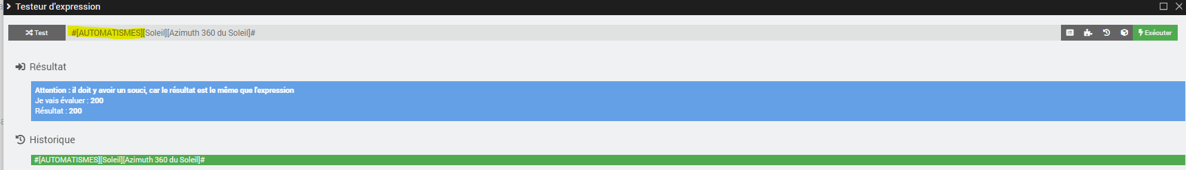

Quand je saisi par exemple #[METEO AIR HEURE][Helio][Azimuth 360 du Soleil]# >= 326 dans le testeur d’expression, il ne m’indique pas True ou False.

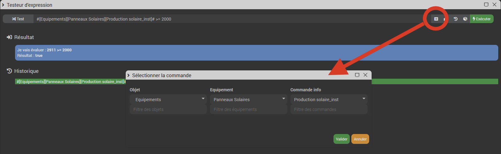

Vous avez bien utilisé le bouton ‹ rechercher une commande ›, pour être sûr de s’affranchir de ce type d’erreur, avant de faire le test dans le testeur d’expression ?

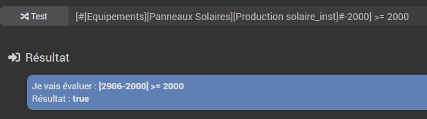

Il y a visiblement une expression enchâssée dans un double crochet [ [equipement][…][…] >= 326 && …]
Je pense que cela pose un problème…
Exemple en mettant des crochets :
Le résultat est faux (ce n’est pas VRAI)…

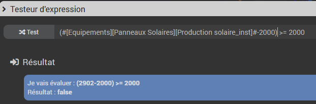

Et en utilisant des parenthèses :
Mais là, c’est juste (c’est FAUX)…

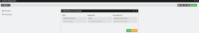

Oui, j’ai fait par la recherche d’équipement.

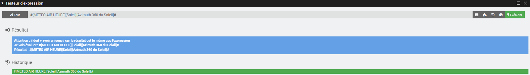

Même dans le testeur d’expression, quand je sélectionne juste la commande « Azimuth 360 du soleil », ça ne me retourne pas la valeur en degrés, ça me recopie l’expression.
Alors que dans l’équipement directement, quand je clique sur « Tester », la valeur est bien reçue.
A voir si les espaces compris dans le nom ne posent pas un problème non plus. Essayez en renommant la commande avec Azimuth_360_du_soleil par exemple…
On ne peut pas renommer une commande dans le plugin Heliotrope.
Je ne pense pas que le souci vienne de la vu que j’ai la même chose et que ça ne pose pas de problème.
Une commande « complète » tel que celle ci [Maison][TestHelio][Azimuth 360 du Soleil] est composé aussi du nom de l’objet (ou pièce) et de l’équipement.
Ca ne serait pas dans un de ces deux derniers qu’il y aurait un espace de présent et pas forcément bien visible ? En fin de chaine par exemple.

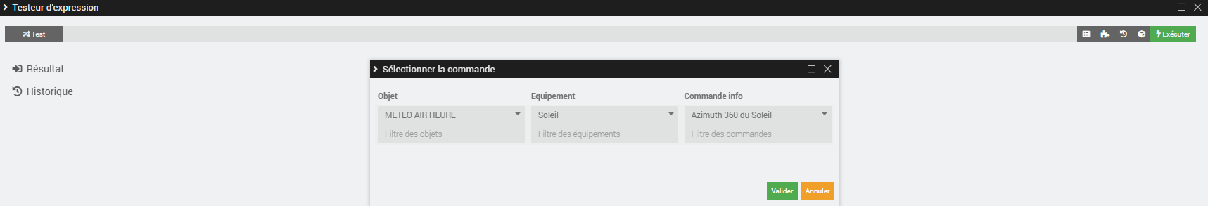

Voici comment je procède, je ne tape pas moi-même l’expression, je la prends directement dans le choix d’équipement :
Vous avez raison, le problème vient des espaces.
En déplaçant dans un autre groupe, ça fonctionne :
Merci pour votre aide.
