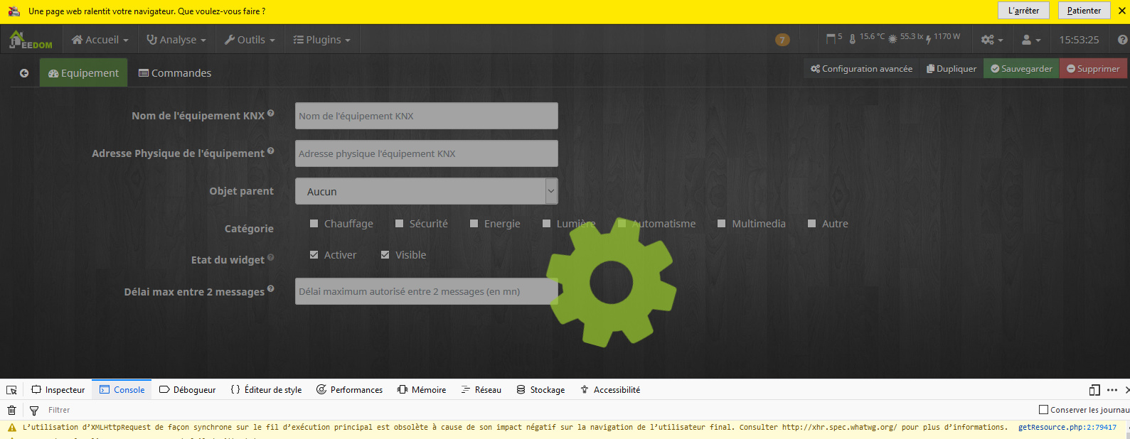

Bonjour, je viens de mettre à jour. Je suis sur la Beta de jeedom et j’ai un problème avec la roue infini qui fini par se bloquer quand j’essaye d’éditer un équipement.
Pas grand chose pour t’aider à debug. Pas d’erreur dans les logs ni dans le navigateur F12.
Si tu veux un accès je suis dispo.

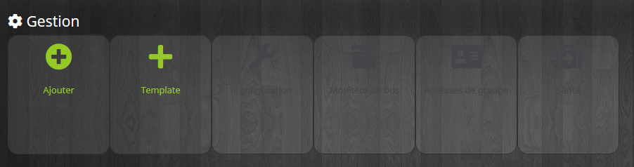

Au passage j’ai les icones qui font une drole de tete aussi. (Surement en vue de la V4)
Le plugin est effectivement en préparation de la V4 et si tu es sur la beta elle est retard par rapport a la stable qui fait que tous les styles ne fonctionne pas.
Pour le moment soit tu passe en stable avec le plugin en beta soit tu passe ta machine sur la version alpha du core.
Est une machine de teste ou de prod?
