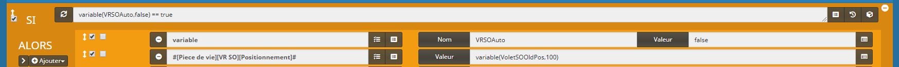

dans un screnario en V3, je fait le test suivant :
Dans les logs j’obtiens :
[2020-04-13 08:30:05][SCENARIO] Exécution du sous-élément de type [condition] : if
[2020-04-13 08:30:05][SCENARIO] Evaluation de la condition : ["false" == true] = Vrai
[2020-04-13 08:30:05][SCENARIO] Exécution du sous-élément de type [action] : then
[2020-04-13 08:30:05][SCENARIO] Affectation de la variable VRSOAuto => false = false
Comment fait-on pour avoir une variable booléenne si c’est possible ? sinon je vais le passer en numérique
merci de votre aide

En effet je n’avais pas pensé au testeur d’expression.
Mais du coup d’aprés mes tests et finalement comme le laisse soupconner les logs en fait il converti la variable en string et temps qu’elle n’est pas vide ben c’est true.
La question est donc peut on avoir des variables booléenne et pas seulement string.
merci
D’abord, quand c’est réellement du boolean, on n’indique pas ==true, cela ne sert à rien :wink:
Et quand tu écris true ce n’est pas un boolean d’ailleurs mais une chaîne de caractères.
Et pour répondre: non compare à 1 ou 0
