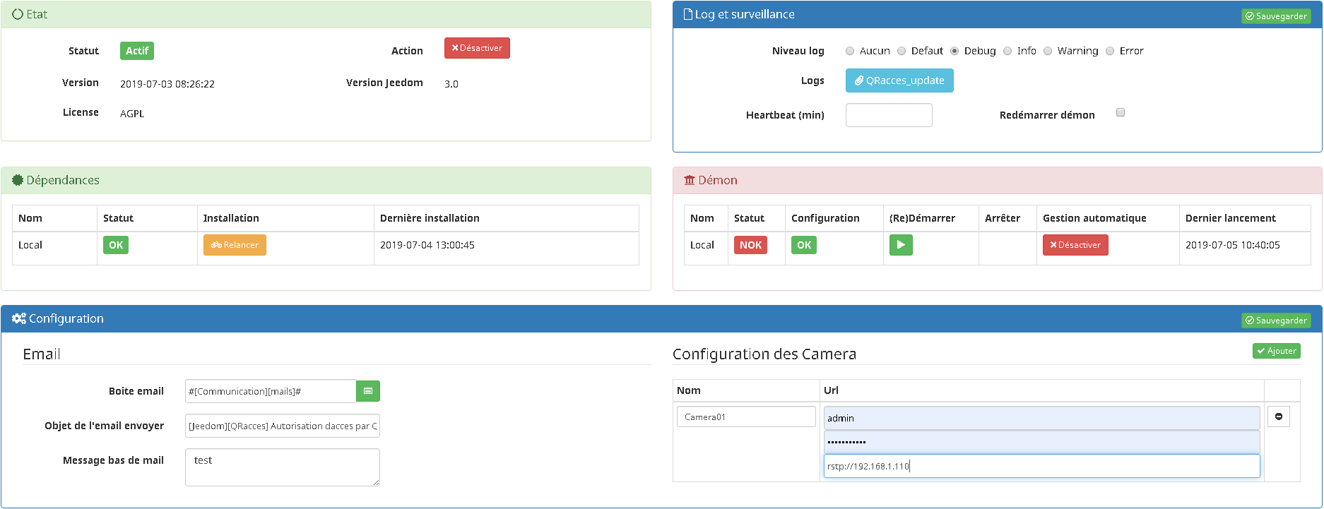

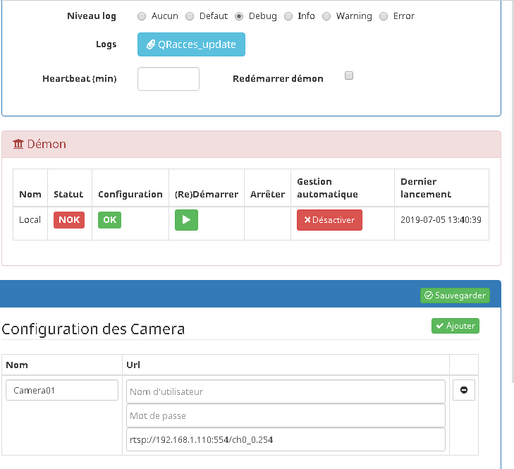

Alors, on voit que les dépendances sont OK, j’ai beau mettre debug j’ai pas de log de crée ( peut-être normal) le daemon ne demarre pas car ma camera et pas bonne…
il me force un user admin + mot de passe je c pas ce qu’il a mit… ma camera n’a pas de login mot de passe j’ai beau l’enlever il revient comme affiché… ensuite c’est une camera en RSTP gere par le plugin RSTP et visible dans le plugin camera… au niveau de la conf de l’url je ne c pas si il faut mettre le chemin complet ou non masi les 2 me font le meme resultat… dispo pour plus de test…
Heu le plugin n’a pas donc config par defaut de la camera et n’est donc pas responsable de cette insertion (peut etre le navigateur avec la saisi automatique)
Dans tous les cas si tu les supprime et que tu sauvegarde il ne doive pas revenir.
Pour l’url il faut une adresse de flux tout comme le plugin camera, j’utilise également avconv pour extraire une image du flux et la passé dans la recheche de tag
le daemon est vert…

Sinon pour plus de simplicité de configuration j’ai ajouté la possibilité de faire le lien avec le plugin camera.
Ce qui vas simplifier la vie, a beaucoup je pense
