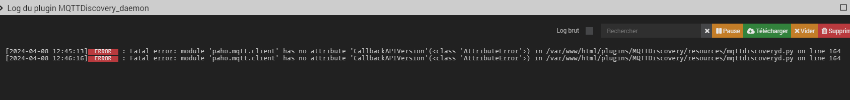

Pour le plugin mqtt discovery je n’arrive pas à démarrer le daemon :
ERROR : Fatal error: module 'paho.mqtt.client' has no attribute 'CallbackAPIVersion'(<class 'AttributeError'>) in /var/www/html/plugins/MQTTDiscovery/resources/mqttdiscoveryd.py on line 164
